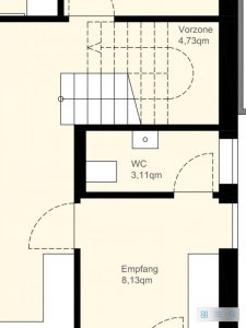

    Hallo Experten,

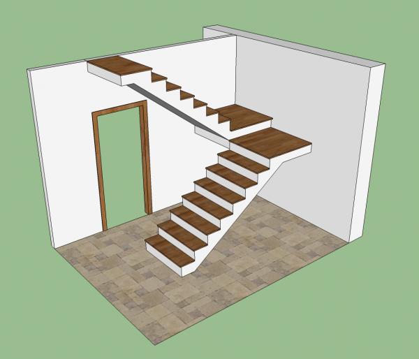

    unser Architekt hat aus Platzgründen vorgeschlagen, eine Zwischenstufe im Podest einer Podesttreppe (Auftritt 26 cm, Steigung 18,8) anzuordnen.
    Hat jemand Erfahrung mit dieser Variante? Ist so eine Zwischenstufe eine Stolperfalle oder nichts anderes als bei einer Treppe mit Viertelpodest?
    Danke für Eurer Feedback.

    wenn rechts genügend platz ist, vernüftiges treppenauge anordnen und dort 3-4 steigungen unterbringen. dadurch lässt sich der zugang zur tür und der überschnitt entschärfen.

    kann man machen, der charme der notlösung bleibt auf jeden fall.
    stell mal die grundrisse der treppe ein.

    aber das podest links muss da nicht doppelte stärke haben.

    Was bleibt da als Vorteil von einer Podesttreppe? Wäre unter diesen Verhältnissen eine gewendelte Treppe (vielleicht 2x 1/4?) nicht konsequenter? Was ist das für eine Tür, wohin führt diese?
    Ich habe eine Podesttreppe mit 27/18 (und 2cm Unterschnitt) und möchte da persönlich auch nicht druntergehen. Eine Stufe im Podest ist für mich ein Nogo. Bin aber kein Architekt, sondern nur einer der drin wohnen muss.

    Zunächst war eine halbgewedelte Treppe vorgesehen, da diese besser passt. Mit einer halbgewendelten Treppe können wir uns aber so gar nicht anfreunden.
    Einen detaillierten Treppengrundriss gibt es noch nicht, da wir noch immer in der Vorplanung bzw. Grundrissfindung stecken.

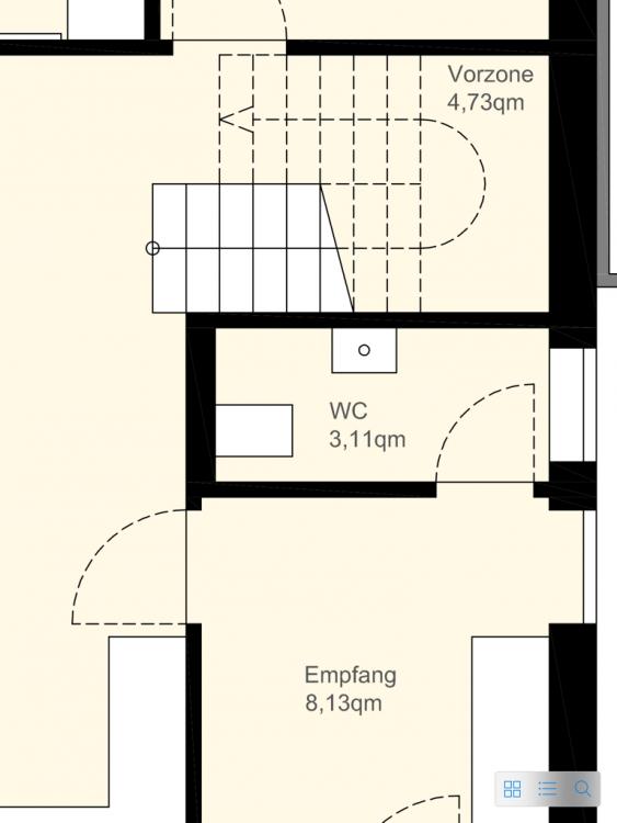

    Im folgenden ein Ausschnitt der Grundrissvariante (EG) mit der Treppensituation. Die Laufbreite beträgt 1m. Der Platz für das angesprochene große Treppenauge ist leider nicht vorhanden.
    Zur Vollständigkeit, die Raumhöhe beträgt 2,70m, Geschosshöhe ca. 3,02m.
    Die Frage ist, stört die überstehende Stufe am Antritt mehr (insbesondere, wenn man in den HWR möchte) als die Zwischenstufe im Podest? Die Tür unter der Treppe an sich stört uns weniger, da Zugang HWR.

    Ich denke Deine Lösung ist ein "no go". Die überstehende Stufe auch. Das die Treppe in die Türe rein geht na ja.
    Für mich persönlich wäre die halb gewendelte Treppe die einzige akzeptable Lösung .

    ... die vorspringende Stufe wird wohl nun durch diese Podeststufe getilgt. Sicher ein legitimes Mittel und besser als die Stolperstufe im Flur. Gut aber geht anders. Der zur Verfügung stehende Raum ist eben für eine 1/2-gewendelte (bzw. 2 x 1/4) geplant gewesen. Da jetzt eine geradläufige Treppe reinzuquetschen ist nicht ohne weiteres gut möglich.
    Hier bräuchte es schlichtweg mehr platz. Und gerade wenn ich -was löblich ist!- der Treppe den ihr zustehden Platz in Form einer geradläufigen Treppe zugestehen will, dann ist es widersinnig sie an anderer Stelle koupieren zu müssen, damit es überhaupt klappt.
    Besser wäre mE den Treppenraum entsprechend des Platzbedarfs für eine gute Treppenlösung anzupassen (wenn möglich) oder eben eine "normale" gewendelte Treppe dort unterzubringen, die dann aber eben auch mit dem Raumangebot gut funktionieren kann.

    wenn es geht 2 Steigungen in der Mitte einplanen, sonst wird es zu einer Stolperfalle

    wer plant solche treppen? ohne treppenauge und dann noch eine stufe mitten in die podestplatte. die arme socke, die hier eine schalung herstellen soll. das ist eher aufgabe eines kunstschnitzers.

    Vorschlag: zurück auf "los" mit dem ganzen Grundriss. M.E. müsste das der Vorschlag Deines Architekten sein, wenn er Kompetenz und Seriosität unter Beweis wollte.

    bei den platzverhältnissen wird auch eine halbgewendelte treppe ein krampf, weil der platz für ein treppenauge und die geländerführung fehlt.
    das ding läufst du vielleicht ein leben lang, bei treppen ärgern dich kompromisse dann genau so lange.

    Naja...warum nicht...aber auch diese Löung bedarf eines geissen Raumangebotes und das erscheint mir auch etwas knapp bemessen.
    Ich denke, daß man der Treppe durchaus mehr Raum gönnen sollte. Wir reden ja hier nicht um einen oder zwei Meter mehr. Aber eben doch in der Tiefe z.B. 25 cm und in der Breite (Treppenauge!!!) dürften es auch ruhig 25 - 50 cm mehr sein. Ich persönlich habe noch nie eine 2 m Treppe geokant (bzw. bauen lassen). Finde ich -egal ob gewendelt, gerade oder was weiß ich- zu eng! 2,50m wären schön, 2,25m würden wohl auch ausreichend sein .. gerade noch...

    Den Hinweis mit der Breite leite ich natürlich weiter. Ehrlich gesagt, habe ich da bisher kein Problem gesehen und angenommen, dass der Architekt eher Reserven läßt. Wie breit sollte denn die effektive Laufbreite sein?

    Muß sein: 80 cm (ist aber im echten Leben indiskutabel),
    sollte sein: 90 cm + dazu kommt dann noch das Geländer (Handlauf) ... da sind dann 2,00 m schon eher knapp (zumal nach dem Verputzen soweso nur noch 1,98 - 1,97 übrig bleiben werden)

    Mhh, die 90 cm sollten auch bei uns übrigbleiben. Wir nahmen bisher an, bei 2m bleibt noch genug Platz für das Geländer .
    Wir werden nochmal unsere beiden aktuellen Varianten durchdenken, kucken ob sich noch was rauskitzeln lässt. Die andere Variante ist mit außen- bzw. im Flur liegender 1/4 gewendelter Treppe (diese hier liegt im Essbereich:)) und führt im OG zu sehr ähnlichem Ergebnis. Beide Varianten haben Vor- und Nachteile gegenüber der jeweils anderen, so dass wir uns extrem schwer tun.
    Abgesehen davon, dass es mit zunehmender Größe ja auch immer teurer wird, setzt der Bebauungsplan mit GRZ 0,2 recht enge Grenzen. Mal eben das Haus (weitere) 25 cm breiter und länger zu machen, wird leider nicht funktionieren.
