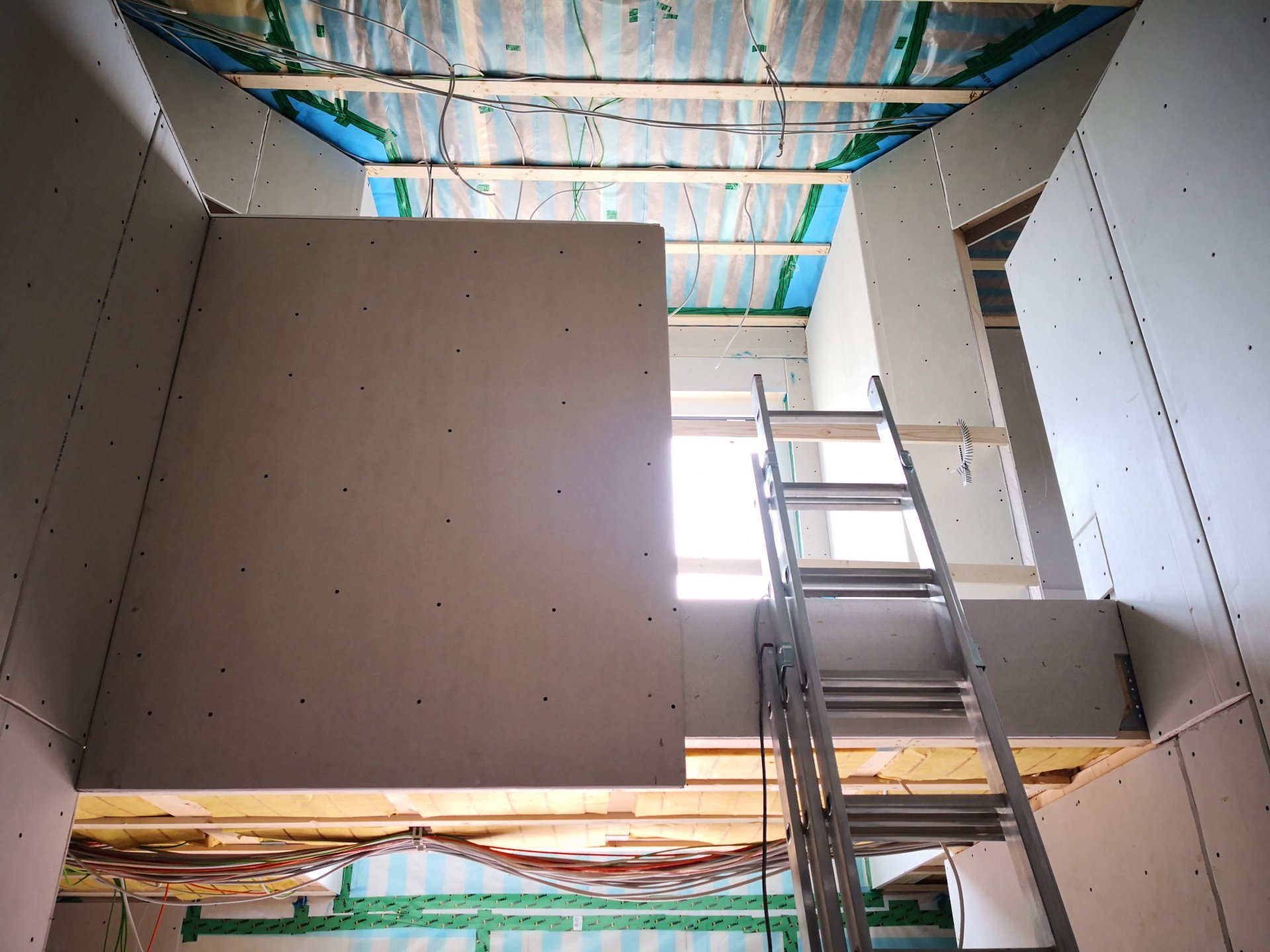

    meine Frau und ich bauen gerade ein EFH in Holzständerbauweise und müssen uns noch für eine Treppe entscheiden, da uns die Angebote des Hausherstellers nicht zusagen.
    Wir möchten dabei gerne eine aufgesattelte Wangentreppe mit Setzstufen (für die Optik) und einem Podest haben.
    Nun erzählte uns der Treppenbauer, der nachweislich schon einige Treppen gebaut hat - war eine Empfehlung unseres Elektro-Planers, der selbst eine Treppe dieser Firma hat -, dass er diese Podesttreppe auf den fertig gefliesten (schwimmend verlegten) Anhydrit-Fließestrich bauen würde.
    Unser Estrichverleger - der ausschließlich für unseren Hauslieferanten tätig ist und sonst nur Treppen sieht, die ebenfalls vom Hauslieferanten kommen - meinte allerdings zu uns, dass er empfehlen würde, die Treppe auf den Rohfußboden zu stellen, und nicht auf den Estrich. Er kenne es so, dass die Treppe mit Metallankern mit dem Rohfußboden verbunden ist. Allerdings ist der übliche Ablauf bei unserem Haushersteller auch, dass die Treppe schon vor dem Estrich kommt, wir haben es allerdings auf Anraten unseres Treppenbauers anders herum geplant.
    Noch einmal von uns darauf angesprochen meinte unser Treppenbauer, dass er das noch nie anders gemacht hätte und die Treppe ja nicht nur auf dem Estrich stehe, sondern vor allem auch auf dem Podest, die Wangen noch an der Wand (allerdings ist diese nur mit Fermacell und Rigips auf dem Holzständerwerk beplankt) und die Treppe ja auch noch oben am Balken der Zwischendecke befestigt wird. Diese würde bei ihm übrigens auch nicht auf der Geschossdecke aufliegen, sondern tatsächlich nur "von vorne" in den Deckenbalken verschraubt werden.
    Was machen wir nun?

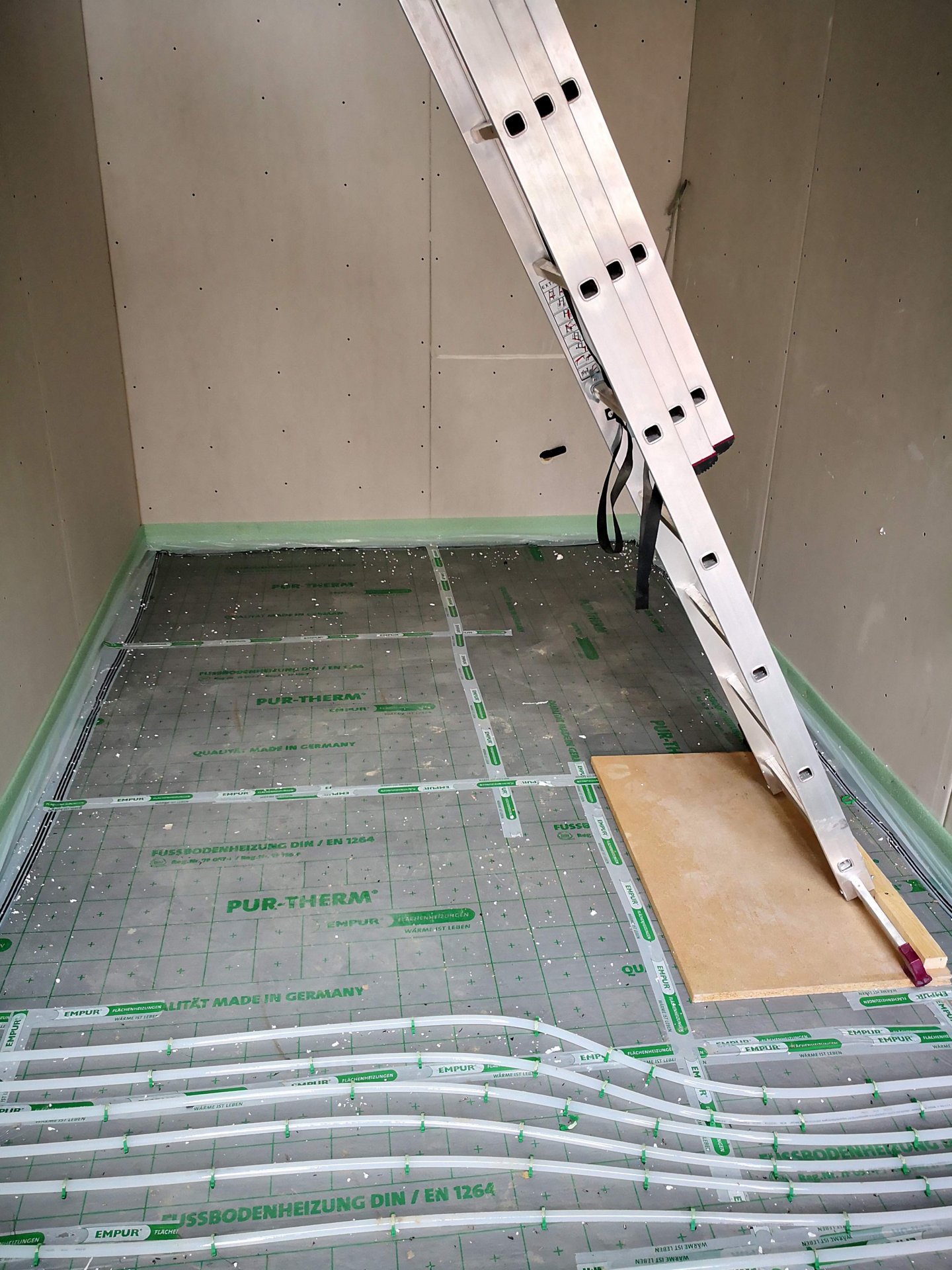

    Die Fußbodenheizung samt Dämmung ist schon drin (unter der Treppe natürlich keine FBH).
    Ich könnte die Dämmung natürlich noch einmal dort ganz oder teilweise (z.B. nur die Tackerplatte) herausschneiden, wo die Pfosten des Podests und die beiden Wangen im unteren Antrittsbereich stehen, um dort entweder mehr oder sogar nur Estrich (statt Dämmung) zu haben.
    Habt ihr eine Idee für mich?

    Spar den Estrich erstmal an dieser Stelle aus. Der Treppebauer soll seine Treppe auf den Rohboden stellen können. Dann kann der Estrichleger oder für solch eine Kleinfläche der Bodenleger den Estrich später wieder anarbeiten (z.B. kraftschlüssig mit Epoxi-Estrich). Gibt einen 250€ Nachtrag bei Deiner Hausbaufirma.
