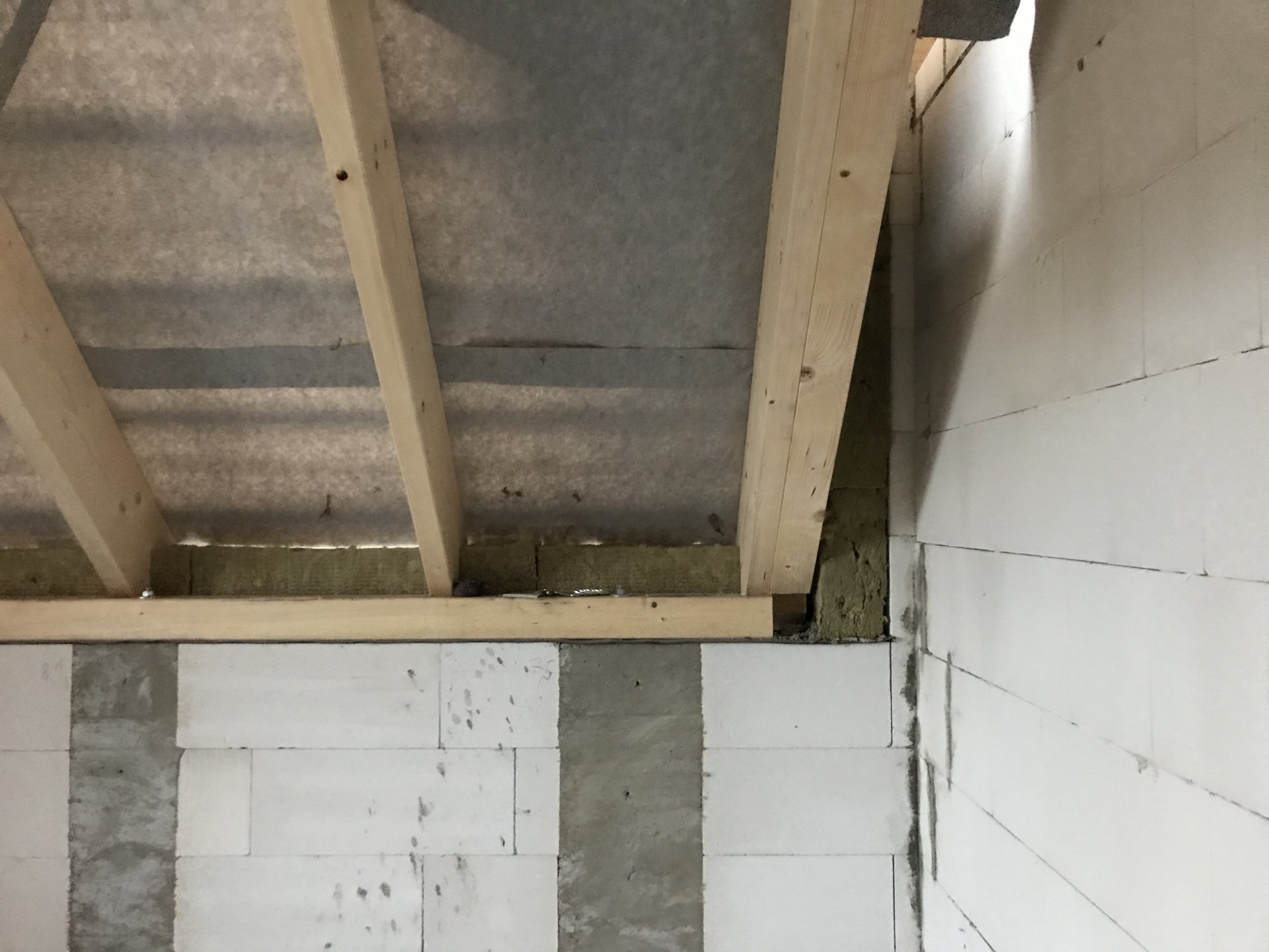

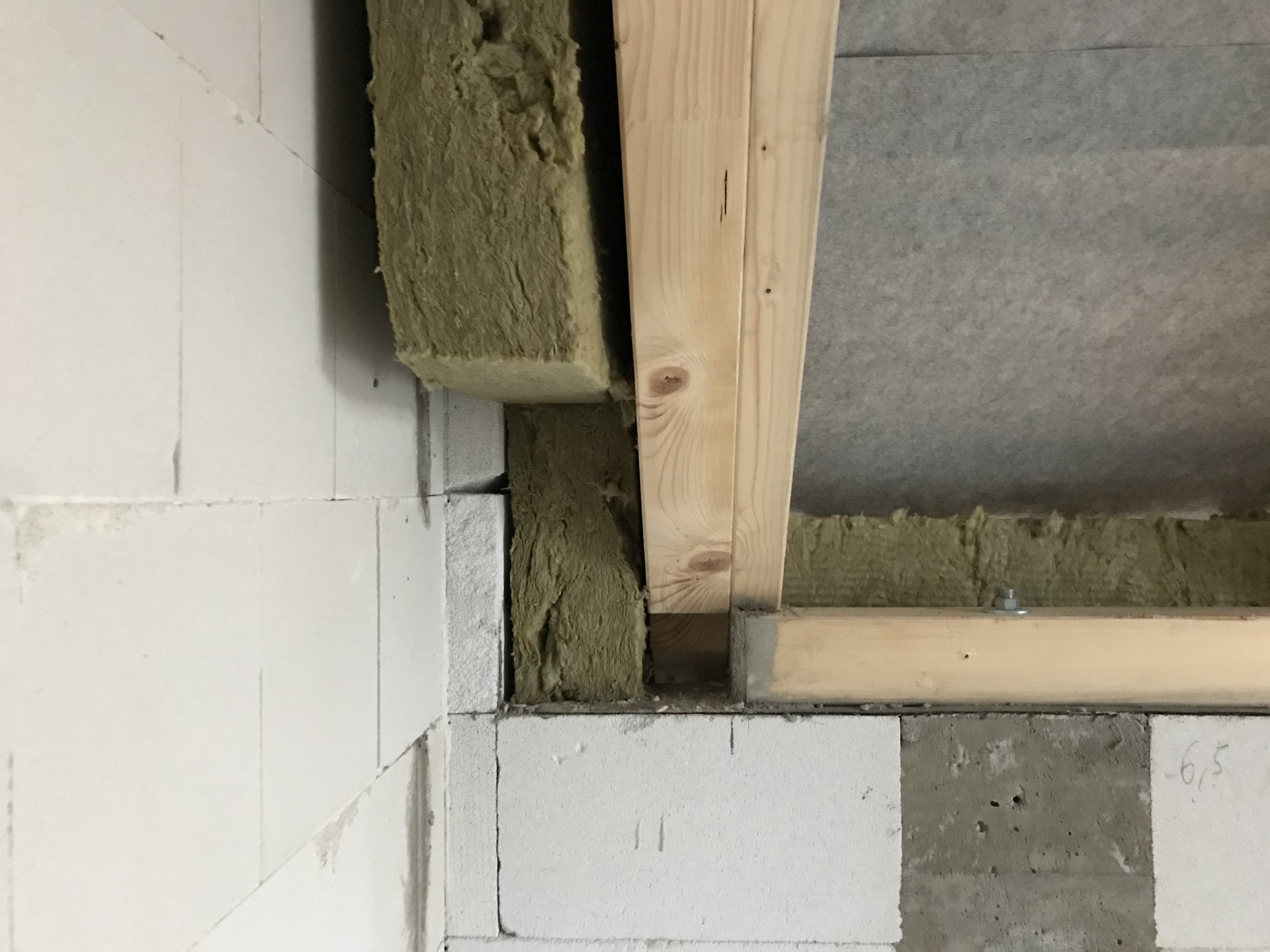

    Moin in die Runde,
    wir sind im Oktober angefangen zu bauen. Vor kurzem ist mir aufgefallen, dass die Pfetten zu den Innenwänden hin sehr kurz sind. Ich bin Baulaie, aber ist das wirklich richtig so?
    LG, Christina

    Nein - nicht i.O.
    Selbst wenn das aufliegende Pfettenmaß für die Übertragung der Druckkräfte reichen wird, besteht doch die Gefahr des verdrehens und Kippens im unteren Auflager. Obendrein seh ich da an den Fußpunkten gar keine Pfettenanker?!

    komisch ist auch, das der Sparren nicht aus dem Ganzen ist - sondern zwei Sparren unterschiedlicher Stärke zusammenliegen. Vielleicht ist der Dickere nur Deko, damit z.B. unten dicke Sparrenköpfe rausschauen.
