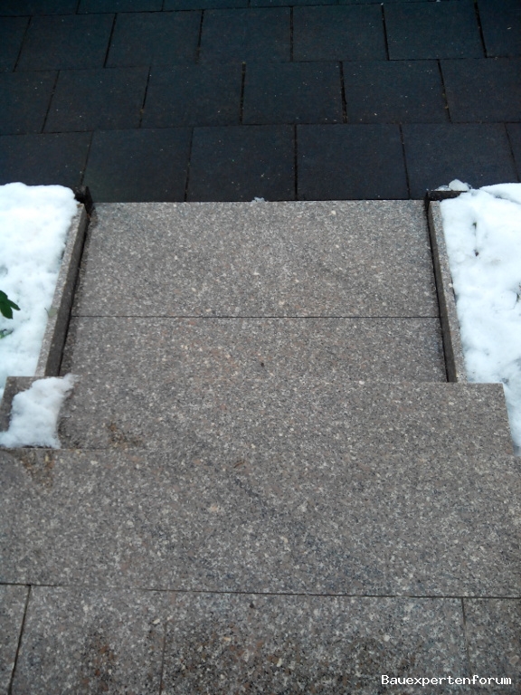

    der Vorbesitzer unseres Reihenhauses hat polierte Natursteine (ich vermute Granit?) in dem Eingangsbereich verlegen lassen. Platte + Stufen + Podest.
    Wenn der Spaß feucht wird (Schneematsch oder auch nur Regenwasser) ist es wirklich extrem rutschig. Verschiedene Leute haben sich schon lang gelegt oder hätten sich fast lang gelegt. Im Grunde ist dies so kaum vertretbar.
    Gibt es eine Möglichkeit die komplette Fläche also inkl. Stufen leicht aufrauen zu lassen? Nicht zu stark, da dies sicherlich schnell zur Verdreckung des ganzen führt, aber leicht um etwas rutschhemmend zu wirken. Wer wäre für sowas mein richtiger Ansprechpartner?
    Oder seht Ihr vielleicht andere Möglichkeiten? Ich spiele auch schon mit dem Gedanken den kompletten Bodenbereich im Eingang neu machen zu lassen, aber wenn es andere (sprich: günstigere) Möglichkeiten geben sollte, wäre ich diesen durchaus aufgeschlossen. Aufrauen ist nur, was mir so in den Sinn kam.
    [​IMG] [​IMG]
    Grüße, OlliL

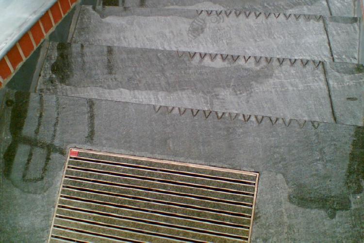

  2. #2 wasweissich, 25.01.2015

    flämmen ...
    oder rillen einschneiden lassen , ob es mit vertretbarem aufwand im eingebauten zustand funktioniert kann dir ein natursteinbearbeitungsbetrieb sagen ( die machen sowas im normalfall auf der schleifbank/schleiftisch in der werkstatt )

    Du hattest bisher ziemlich Glück wenn ich das so lese.
    Für den Hauseingang (halböffentlicher Bereich) ist eine Rutschsicherheit von Mindestens R10 vorgeschrieben.
    Verletzt sich zB. der Paketdienst bei einem Sturz auf deiner Treppe kannst du dafür verantwortlich gemacht werden.
    Ich verstehe auch nicht wirklich wie man auf die Idee kommen kann polierten Granit dort hin zu legen.
    Empfehlen würde ich dir einen Steinmetz anzusprechen. Die können dir helfen mit folgenden Optionen:
    Chemisch mit Säure abstumpfen, Nachteil wird scheckig und heller
    Nachträglich Stocken, gleicher Nachteil wie mit Säure
    Flammen geht nicht mehr falls das 3cm Platten sind die verklebt wurden.
    Industriell ist auch eine Bearbeitung mit Laser möglich, aber denke nicht dass das hier der Fall sein wird.

    ... darum ja auch "Versuchsaufbau". Um herauszufinden, ob und wie wirksam solche Maßnahmen sind wurde nur eine Seite bearbeitet. Wenn sich der gewünschte Erfolg einstellt, kann man auch über Planen, Messen, Schablonen, etc. nachdenken.

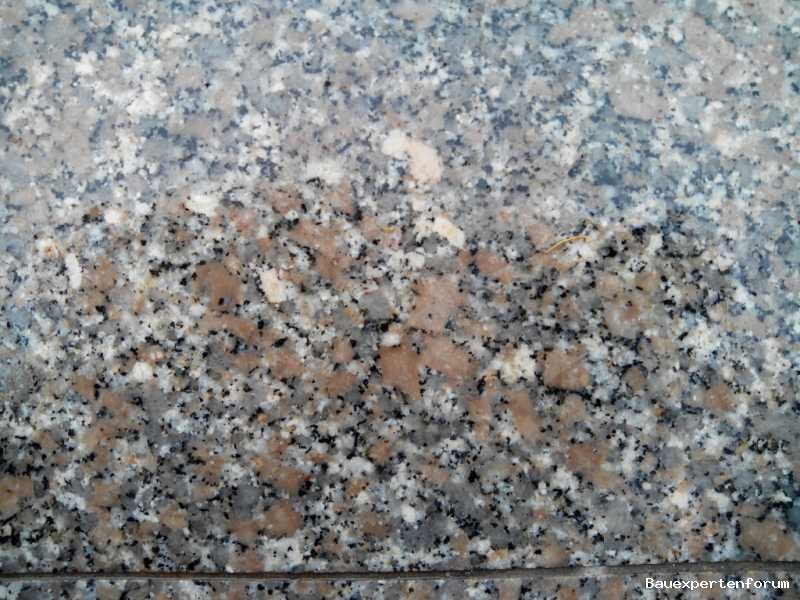

    Wie kommen Sie darauf, das im Außenbereich mindestens R10 vorgeschrieben ist? Wenn schon dann R10 V4 oder R11 nach Merkblatt BGR181! R10 ohne einen Verdrängungsraum V4 ist auch noch zu glatt! Die BGR 181 findet sozusagen als "Verlängerung" der Landesbauordnung Anwendung, da darin i.d.R. nur steht, das Verkehrswege sicher sein müssen. Das Merkblatt der BG hebt aber auf die nutzungsbedingt auftretenden gleitfördernden Medien ab. Da diese im Außenbereich nur bedingt kontrollierbar ist, muss die Rutschhemmung entsprechend hoch ausfallen, damit eine sichere Nutzung auch bei Regen oder z.B. leichtem Schneefall gewährleistet ist.
    @TE
    Ob man die Stufen vor Ort Flammstrahlen kann, hängt auch davon ab, wie dick die Stufen sind. Wenn diese zu dünn sind, zerreist es beim Flammen die ganze Platte! Sandstrahlen hätte den Vorteil, das eher die weichen Materialbestandteile (hier die schwarzen - Eisenglimmer) ausgelöst werden und die harten Bestandteile bestehen bleiben. Beim sog. Flammen bleiben eher die weichen Bestandteile an der Oberfläche stehen. Beides sollte ein Fachbetrieb machen. Bei beiden Verfahren und fachgerechter Ausführung erhalten Sie eine relativ raue Oberfläche, die im Außenbereich funktioniert. "Ein bischen" aufrauhen ist deutlich zu wenig. Vergleichbar mit dem Profil eines Autoreifens...ein bischen ist auch da zu wenig, deshalb gibt es Mindestprofiltiefen.
    Antirutschstreifen müsste man vollflächig aufkleben, damit die komplette Oberfläche Rutschsicher wird. Dann besser gleich Strahlen oder Flammen.
    Beste Grüße
    MPI
    P.S. Das Material ist aller Wahrscheinlichkeit nach ein Rosa Beta Granit aus Italien.
