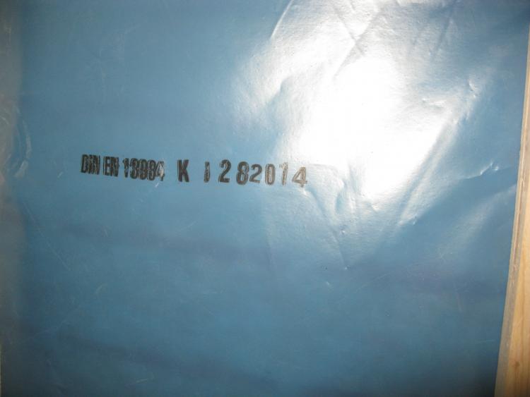

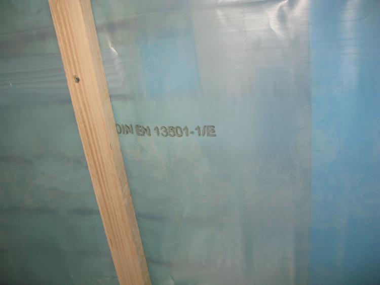

    nach den Berechnungen sollte in unserem Dach eine PE-Folie nach DIN12524 reinkommen.
    Ich finde - unter anderem, es sind nämlich verschiedene Folien - die Aufschrift EN DIN 13984.
    Ist das identisch?

    Wie du hast Abdichtungsbahnen unter den Sparren? Letztere DIN ist dafür nämlich zuständig.

    Nein, die Abdichtungsbahn ist über den Sparren, also in der Rauminnenseite. Vorher kommt noch die Dämmung.

    Aber da tut sich gleich die nächste Frage auf: Kann man die Folie auf den Sparren genausogut einbauen wie unter den Sparren?
    Hat sie also die gleiche Funktion wie nach DIN 12524?

    Es sind Abdichtungsbahnen und keine Dampfsperren, wenn sie der DIN 13984 entsprechen. Ich versteh nur Bahnhof. Bitte Foto machen die Erklärungen taugen nichts

    Es sind sogar 2 verschiedene Folien und 2 verschiedene DIN-Angaben. Ich bemühe mich mal, die Fotos einzustellen.

    Scheinen die richtigen Folien zu sein. Die Verwirrung über die unterschiedlichen DIN muss man aber nicht verstehen. Ich zu mindestens würde nicht auf die Idee kommen solch eine Folie als Abdichtung für ein Flachdach her zunehmen....
