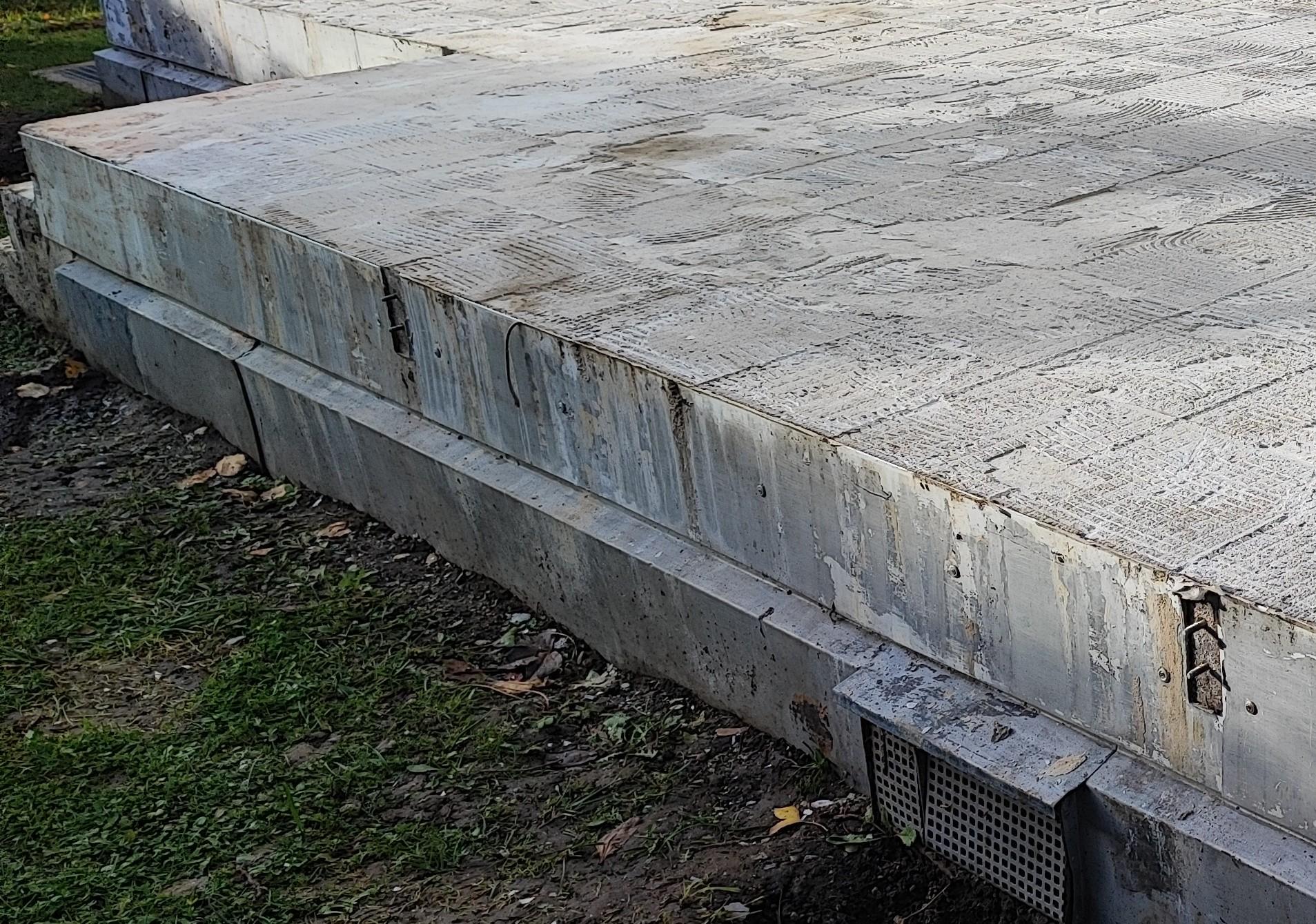

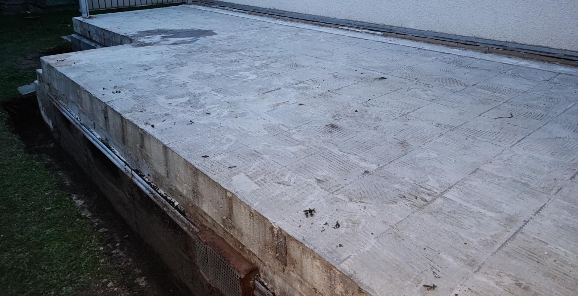

    ich will Polygonalplaten auf meiner Terrasse verlegen und anschließend das ganze mit einer Trockenmauer umranden.
    Da das vorhandene Gefälle etwas zu flach ist, würde ich hier zuerst mit Gefällespachtel drüber gehen.
    Der geplante Aufbau wäre:
    Spachtel -->Dichtschlämme-->Mörtelbett(4cm) -->Polygonalplatten
    Mörtelbett damit sich die Steine nicht mehr senken und heben, wie es zuvor bei der Kiesschüttung der Fall war.
    Bin für jeden Tipp oder Anregung dankbar.

    Ist darunter ein Kellerraum?

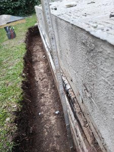

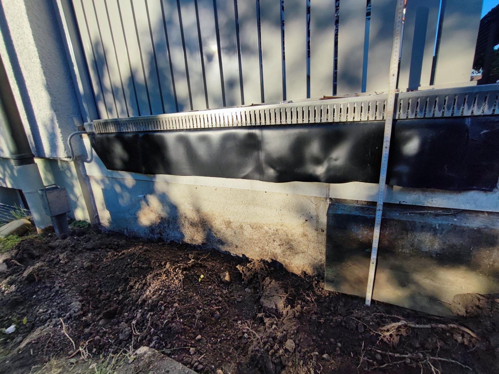

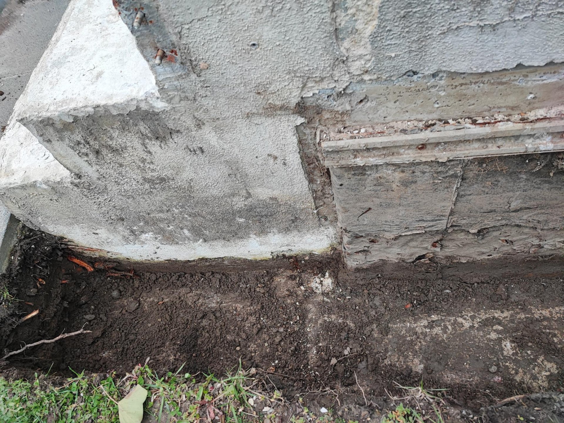

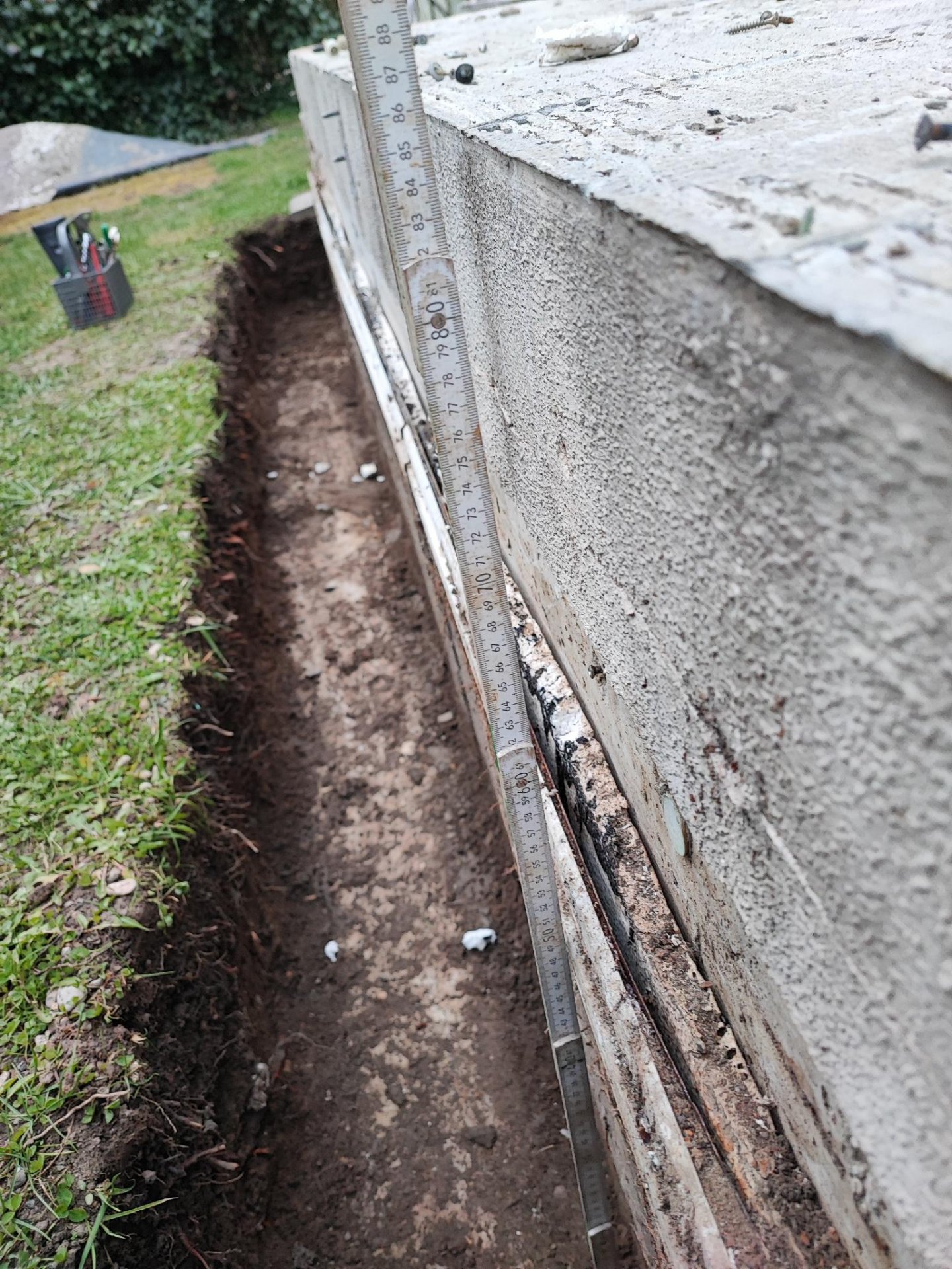

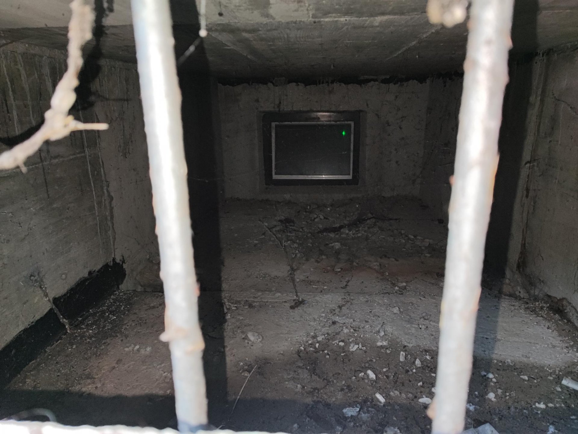

    Keller endet bei der Hauswand, aber dann beginnt Tiefgarage samt Schleuse. Das erste Drittel der Terrasse ist "hohl". Da ist der Belüftungsschacht und das Fenster zum Heizungsraum.
    Die Abdichtung geht bis zur Treppe und ist mit Kupferblech verkleidet. Wobei mir nicht ganz klar ist, warum diese an beiden Seiten nicht durchgängig ist.

    Wenn ich das richtig sehe, ist die Abdichtung viel zu tief an der Seite und oben fehlte sie komplett. Ich würde mir mal einen Dachdecker zu rate holen, der sich das mal vor Ort anschaut. Das ist in meinen Augen mit etwas Fliesen nicht getan. Da braucht es schon etwas mehr an Abdichtung als eine Dichtschlämme.
