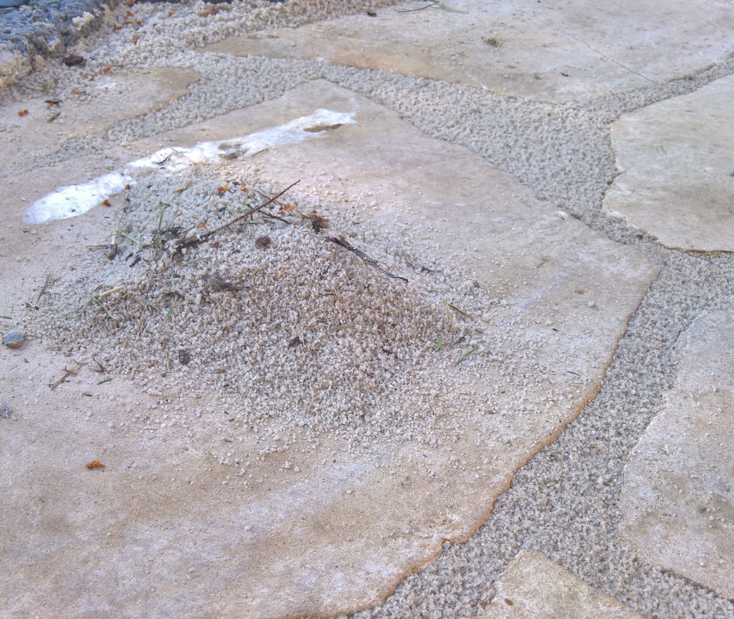

    ich habe mal eine Frage zu meiner Terrasse. Irgendwie scheinen mir die Fugen nicht in Ordnung zu sein.
    Es ist eine Terrasse aus Polygonalplatten. Das ganze wurde mit "Prima Fugenpflastermörtel einkomponentig" verfugt. Das ganze ist jetzt sehr krümelig. Sieht aus wie Sand, der zusammen klebt. Beim drüber gehen und fegen löst sich immer etwas ab. Das ist doch nicht normal?
    Die Terrasse wurde vor 4 Wochen von einer Gartenbaufirma gebaut. Sie meint, das wäre so normal.
    hier mal ein Bild nach einen Tag benutzung der Terrasse.

    Das es so wie Sand aussieht ist vollkommen normal , im Endeffekt ist es ja nichts anderes.
    Das man die erste Zeit noch ein wenig runterfegt ist auch normal,muss nur dann irgendwann gut sein .
    Entscheidend bei dem Material ist das du mindestens 3cm fugentiefe hast .
    Sind die Platten überhaupt so stark ?

    ja, die Platten sind schon 2 bis 3 cm dick. Mehr aber nicht. Ich finde es schon nervig. Dauernd tritt man sich den Sand in die Wohnung. Ich glaube nicht, dass es irgendwann aufhört. Man ja ständig eine raue Oberfläche, die beansprucht wird. Schuhe, Stühle, ... Da wird sich ja immer etwas lösen, bis nichts mehr das ist?

    Normal wenn es fest ist , rubbelt man da so schnell nichts mehr ab.
    Es bricht nur wenn es Setzungen gibt oder ähnliches.
    Dann muss irgendwie ein Material oder Verarbeitungsfehler vorliegen .
    Ich hab ähnliches Material schon verarbeitet, da kann man fegen und wischen ohne Probleme.
    Wurde ordentlich vorgenässt bzw. sogar mit Wasser eingeschlämmt?

    Na teste doch einfach mal mit dem Finger,ist das Fest oder kannst du das einfach rauskratzen!

    mit dem Fingernagel bekomme ich schon die einzelnen Körner los.

    Würde sagen, da hat der Galabauer am Wasser gespart. Ich habe diese Füllung auch zwischen meinen Platten und bei mir bröselt nichts raus.
