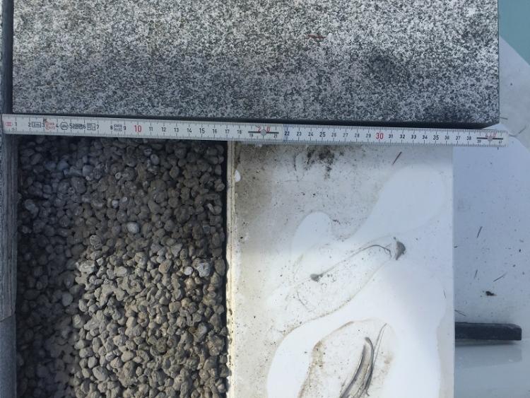

    Ich suche einen Ratschlag betreffend der Befestigung der Beckenrandsteine. Diese waren bisher sowohl auf den 17 cm Magerbeton-Hinterfüllung, als auch 20 cm Pool Oberkante geklebt (Siehe Bild 1).
    Aufgrund der Dehnungskoefiezient des Kunststoffes „PP (Polypropylen) Pool, hat es durch die Verschiebung der Poolwände, die Bodenplatten gelöst oder verschoben. Diese Verschiebung der
    Wände Sommer / Winter würde ich auf ca. 7 mm schätzten.
    Nun suche ich einen Ratschlag, wie ich diese Bodenplatten am besten anbringen soll. Ich dachte, dass ich, resp. unser Gärtner, diese nur an den 17 cm Magerbeton-Hinterfüllung ankleben sollte.
    So, dass bei zukünftigen Temperatur Unterschiede die Pool-Seitenwände sich verschieben können
    ohne die Bodenplatte zu verschieben.
    Was meint Ihr könnte dies so funktionieren? oder müssen wir sonst noch was beachten?

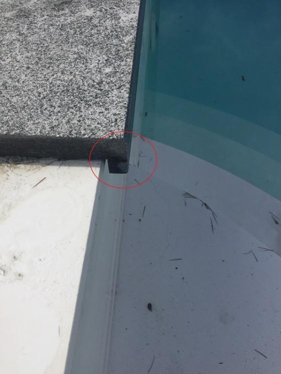

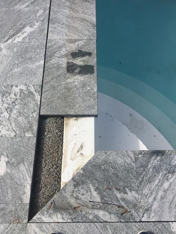

    Dann hätte ich aber ein Problem mit der Nase (Bild 3). Diese bewirkt eine Täuschung als ob die Bodenplatten 3 cm dicke hätten. Da unser Pool nicht all zu Groß ist, möchte ich nicht unnötig einen größeren Zwischenraum lassen. Habt Ihr da einen Tipp? oder soll ich auf diese Nase verzichten?
    Vielen Dank für Euer Ratschläge
