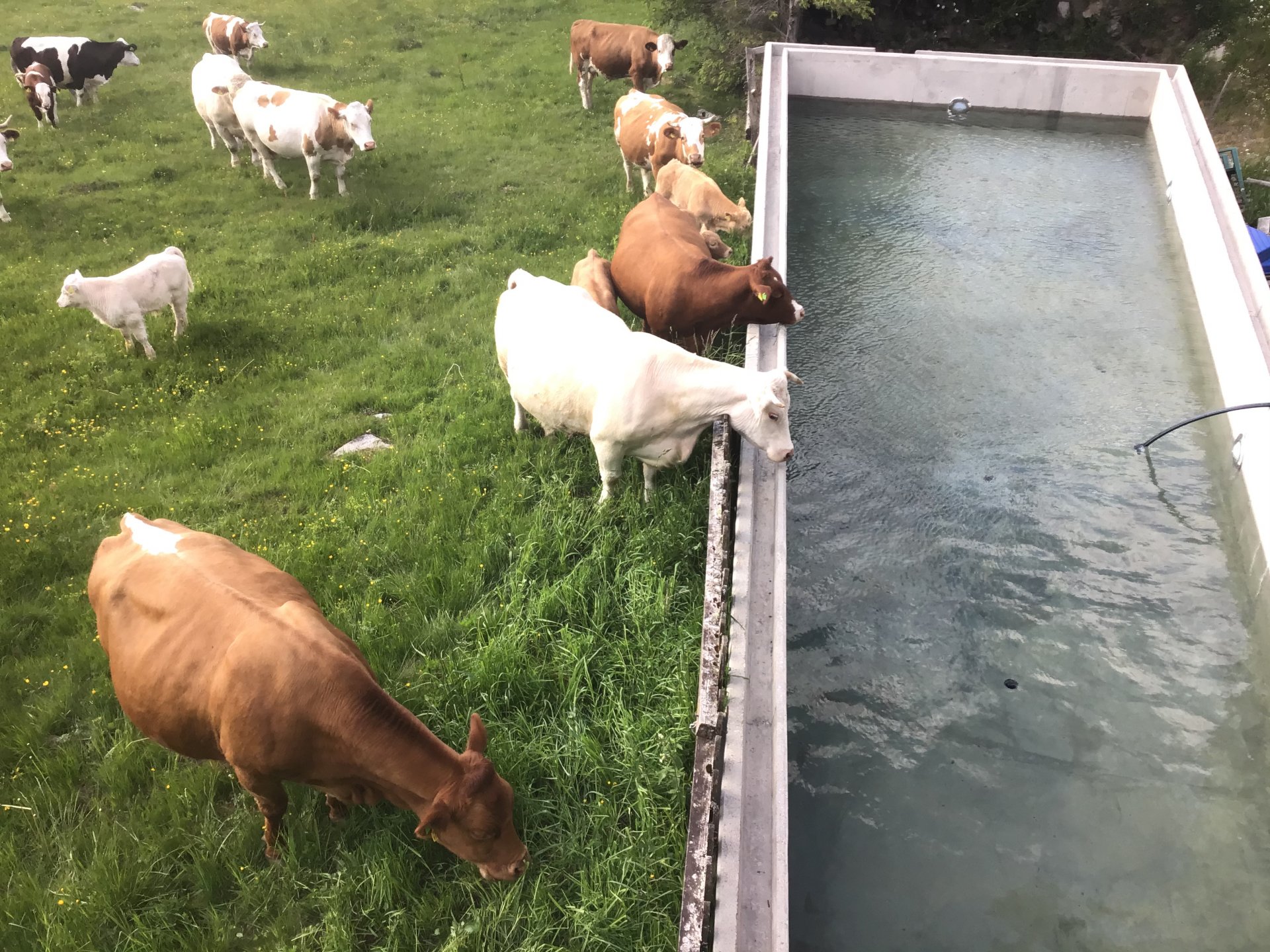

    Unser Betonpool

    Auf jeden Fall ohne Chlor oder Salz- (würde den Nachbar-Kühen auch nicht schmecken-
    Mittlerweile ist der voll und wird gerne als Tränke genutzt)

    Unser Pool ist ein Betonpool ohne zusätzlich Abdichtung- jedoch haben die Betonbauer Murks gemacht, sodass weitere Maßnahmen notwendig sind.
    MB 2K ist bis 3 mm Rißüberbrückung zugelassen und für solche Zwecke anwendbar- sieh dir das techn Merkblatt an.Ich schreibe durcheinander PM
