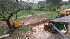

    wir sind unsere Außenanlagen komplette am neu gestalten. Vor ein paar Jahren haben wir uns noch ein Stück Wiese hinter unserem Grundstück gekauft.
    Da soll nun ein Pool hin. Den Aushub haben wir am Wochenende gemacht. Mir war vorher bewusst, dass wir dort lehmigen Boden haben, aber das hätte ich nicht erwartet. Der Lehmboden ist so verdichtet, dass kaum Wasser abfließt. Ein Tag Regen und es standen gut 10 cm Wasser in der Grube.
    Ursprünglich wollte ich quasi ne "tiefer gelegte Terasse" bauen und da nen Stahlwandpool draufstellen.
    Also Schotter, bißchen Splitt,beides gut Verdichten, an den Seiten 3 Steine hoch mauern (Aushub ist 70cm tief), Waschbetonplatten, die vom Flachdach des Anbaus eh runter müssen, Sand, Folie, Pool drauf.
    Nun habe ich Angst, dass mir der Untergrund im wahrsten Sinne "wegschwimmt" bei starken Regenfällen.
    Drainage würde extrem schwierig und teuer werden und ich denke es wäre auch nicht möglich um unser Haus an den Kanal zu kommen, da das Ganze nochmals 1,5 Meter tiefer liegt als unser Grundstück.
    Welche Möglichkeiten gibt es evtl noch um Wasser abzuleiten?

    Der Plan war ihn auf eine Ebene mit unserer Terasse zu bekommen. Dafür wollt ich 70cm ausbaggern, 15cm Schotter, 5cm Platten. Mit den 120 (Pool 6,30×3,5) poolhöhe käme ich dann auf das Niveau der oberen Ebene hinterm Haus.
    Stahlwand achtform deshalb, weil ich den einfach aufstellen kann und nicht hinterfüllen muss.
    Nochmals zum Thema. Wie Kriege ich das Wasser weg?
    Hier ein Bild zum besseren Verständnis.
    Um den Pool wollte ich aus Holz ne Terasse bauen

    Gar nicht. Du musst entweder eine Lösung finden, die mit dem Wasser klar kommt (Auftriebssicherheit) oder auf Seaway's Vorschlag eingehen und den Pool auf das Gelände setzen.

    Gar nicht. Wasser fließt immer zum tiefsten Punkt und Regen können wir nicht abschalten.
    Fließt ja von allen Seiten rein. Ist ja nicht nur der Regen der direkt drauf fällt.
    Verbesserung bring evtl. noch, dass alle umliegenden Flächen bzgl. Geländegefälle vom Pool wegführen sollten.
    Dir bleibt nur beschweren (Beton) oder niemals kein Wasser im Pool haben und warten bis der regelmäßige Wasserkontakt den Stahl durchgerostet hat.
    Gibt noch Lösungen die meiner Meinung nach etwas daneben sind:
    Drainageschicht + Pumpensumpf und permanent abpumpen und an anderer Stelle wieder im Garten versickern. Aber mal ehlich - neee.
    (Edit: hat echt einer so gemacht: -nicht zu fassen).
    (Weiße) Wanne betonieren. Pool da rein stellen -- Schäppche. Fast kein Aufwand.
    Terrasse Bestand - höher legen. ;-)
    Drainage an Kanal = verboten.
    Ganz nett grade gefunden, Aufbauanleitung Pool:
    https://www.poolseller.de/media/pdf/40/34/1f/Anleitung-Stahlwandbecken-Rund-und-Ovalform.pdf
    Darin auch Magerbeton verwendet. Aber da hat keine Baugrube ein Wasserproblem.

    Also wenn man das so haben will wie du dann muss man halt was bauen. So wie ich das sehe steht der Pool 50cm im Boden. Das ist ja nun nicht viel. Drainage drum und in einen Schacht ein Stück Bergab. Dort kann sich das Wasser erstmal sammeln. Da kann erst mal ne Pumpe rein. Dann weisst du die "Mengen" an Wasser die anfallen. Gelände so modelieren das nicht alles Regenwasser (Starkregen) Richtung Pool läuft.
    Das Wasser kann aus dem Sammelschacht dann 3m weiter auch mit eine Rigole versickern.
    Ich mach das auch so bei mir. Ich sammel das Wasser in einer Zisterne und sprenge damit den Garten.
    Wenn man etwas "unmögliches" haben will muss man halt mit den Konsequenzen zum Erhalt und Betrieb leben. Ich pumpe z.B. bis zum Tod bei mir das Schichtenwasser ab. Ist halt so. Und bereue es nicht einen Tag!

    Ja hab mich schon mehr oder weniger damit abgefunden. Wird wohl auf ne sickergrube unterhalb und evtl zisterne hinauslaufen. Dazu Drainage und bodenplatte, zum Hang hin hoch gemauert

    Also ich hab mich jetzt ausgiebig informiert. Es gibt jetzt ne drainage mit Pumpe, die an den Kanal geht. Geht leider nicht anders.
    Entwässerung im Garten kann man vergessen.
    Meld mich mal wenn ich fertig bin. Danke für die Hilfe

    Es gibt die Möglichkeit Drainage zu legen und das Wasser über einen Schacht abzupumpen.
    Das Wasser kann in den Kanal abgeleitet werden, wenn dies zulässig ist. Das ist regional unterschiedlich. Aber auch Ausnahmen kann man beantragen.
    Die beste Lösung in einem solchen Fall ist ein Betonbecken. Am besten in Wasserdichter Ausführung dann ist der Pool auch gleich fertig.(weisse Wanne)
    Auch möglich ein Fertigbecken aus zb. PE das aussen mit Beton verfüllt wird.
    Ich baue mehrere Pools im Jahr und im Falle von Grundwasser und wenig durchlässigen Böden ist alles andere keine taugliche Bauweise.

    Hallo, der Plan sieht aktuell wie folgt aus:
    Ich Bagger weitere 10-15cm aus. Lege eine drainage, schotterschicht und bodenplatte. Die drainagerohre gehen in eine als Syphon fungierende eingelassene regentonne. Da kommt ne schmutzwasserpumpe mit Fühler dran, die das Wasser in eine 20m unterhalb gelegene sickermulde (5mx2m×0.3m mit Kies, bepflanzt) ableitet, falls sich dort etwas sammelt.
    Selbst wenn die überlaufen sollte sind immernoch 30m Wiese hintendran. Das sollte doch reichen.
    Am Rand mauere ich 2 Reihen Mauersteine und die 3. Reihe als Ringanker, wie es bei gemauerten Becken vorgesehen ist(lt. Internet). Außen natürlich mit drainagematte usw.
    Dann hab ich erst einmal Ruhe.
    Diesen Sommer kommt unser runder Aufstellpool noch drauf und im kommenden Jahr entscheide ich dann ob ich den Pool fertig mauere oder ein 8-form Becken draufstell und evtl in 10-15 Jahren nen anständigen Pool dann fertig mache.
    Da wir den kompletten Rasen, Terasse, Einfahrt usw neu machen, kann und will ich jetzt keine 20k für den Pool ausgeben. Deshalb die günstigere Variante mit dem Aufstellpool, bereite aber schon so vor, dass ich in Zukunft das bereits vorhandene nutzen kann, um mir nen anständigen zu machen.
