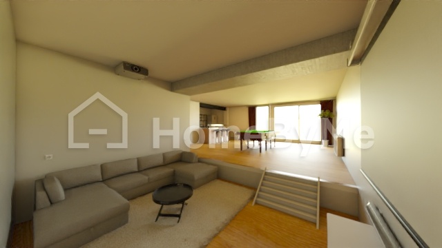

    seit geraumer Zeit renovieren wir unseren Keller, in dem sich noch aus den 70iger Jahren ein relativ großer Swimming Pool mit den Maßen 4,45m x 7,45m x 1,70m befindet.
    Ursprünglich war geplant, eben jene Fläche mit einer Holzbalkenkonstruktion zu schließen, um das ehemalige Schwimmbad in einen Partyraum zu verwandeln. Die explodierten Holzpreise haben uns sprichwörtlich einen Strich durch die Rechnung gemacht...
    Neue Idee: Grube mit Sand verfüllen, verdichten, Estrich drüber - fertig! (?)
    Frage: kann ich auf dem (mehrmals mechanisch verdichteten) Füll-Sand (0/1-2) einfach einen Estrichbelag gießen lassen? Mein Estrich-Anbieter schlug dies in Kombi mit Stahlgittermatten und einer Aufbauhöhe von 20cm vor... Oder müsste unter dem Estrich nicht noch ein Betonboden gegossen werden?

    Muss der Pool auf jeden Fall zu?
    Ich könnte mir vorstellen, ne schicke Treppe in den Pool vorausgesetzt, könnte man im Pool n paar Sofas und Tische hinstellen. Hätte bestimmt was.
    Angehängtes Bild als grobes Beispiel in welche Richtung ich gerade denke.

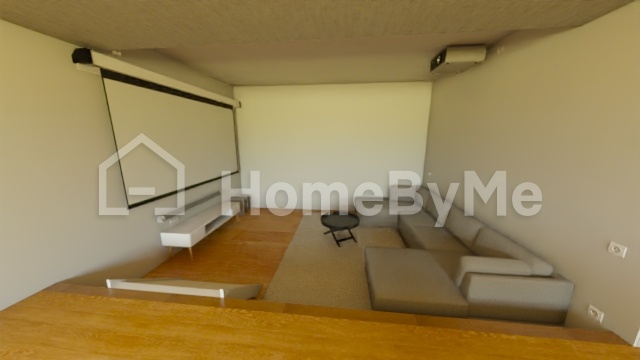

    Guten Morgen zusammen,
    und herzlichen Dank für eure Beiträge!!
    Die statische Belastung liegt mir auch schwer im Magen; das würde ich auf jeden Fall überprüfen lassen. Ganz so viel Last wird es aber wohl nicht werden, da nicht das gesamte Becken, sondern ähnlich wie Thomas geschrieben hat, ein Teil abgetrennt werden soll, um den Sitz-Bereich vertieft zu gestalten. Den genauen Sandbedarf rechne ich noch aus...
    Bleibt aber in der Tat das logistische Problem: wie diese Mengen ins Haus bekommen?! Bei Boels kann man sich Förderbänder ausleihen... Das wäre eine Option, da ich recht gut von außen an den Raum herankomme. Zur Not öffne ich die Fassade und baue im Anschluss ein Fenster ein...
    Eure Kommentare führen allerdings dazu, dass ich doch wieder über (ursprüngliche) Option A "Holzständerwerk" nachdenke. Die Preise hatten sich zwischenzeitlich allerdings verdreifacht, das ist leider einfach nicht darstellbar gewesen. Außerdem haben wir bedenken, dass der Hohlraum unter dem Boden uns schalltechnisch ärgern wird... Habt Jmd. evtl eine Idee, wie man vermeiden kann, dass man einen riesigen Resonanzkörper schafft?
    Hier einmal Bilder des "Soll-Zustandes" :-)
