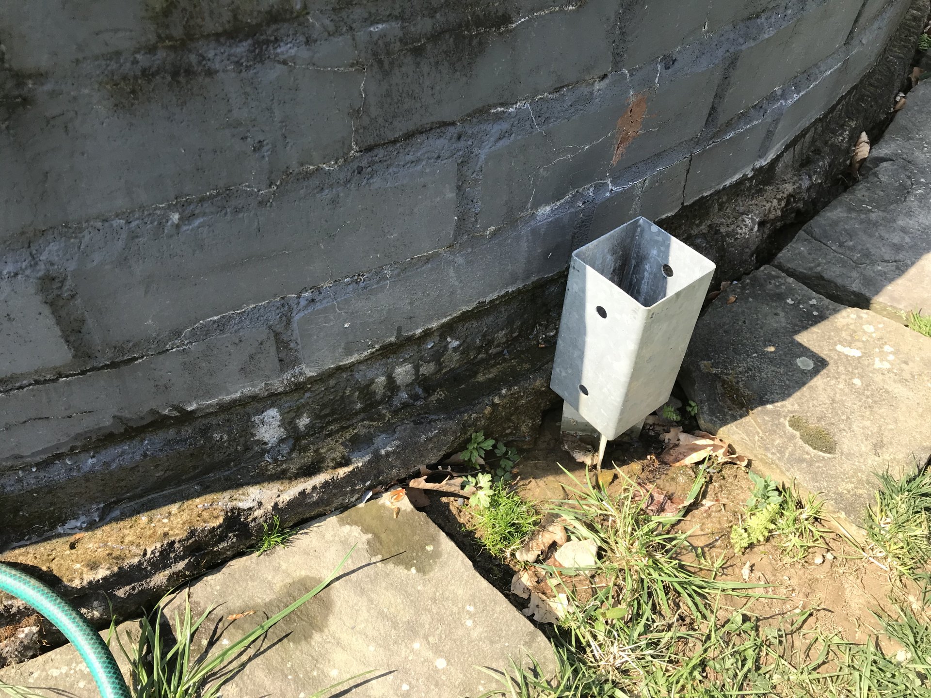

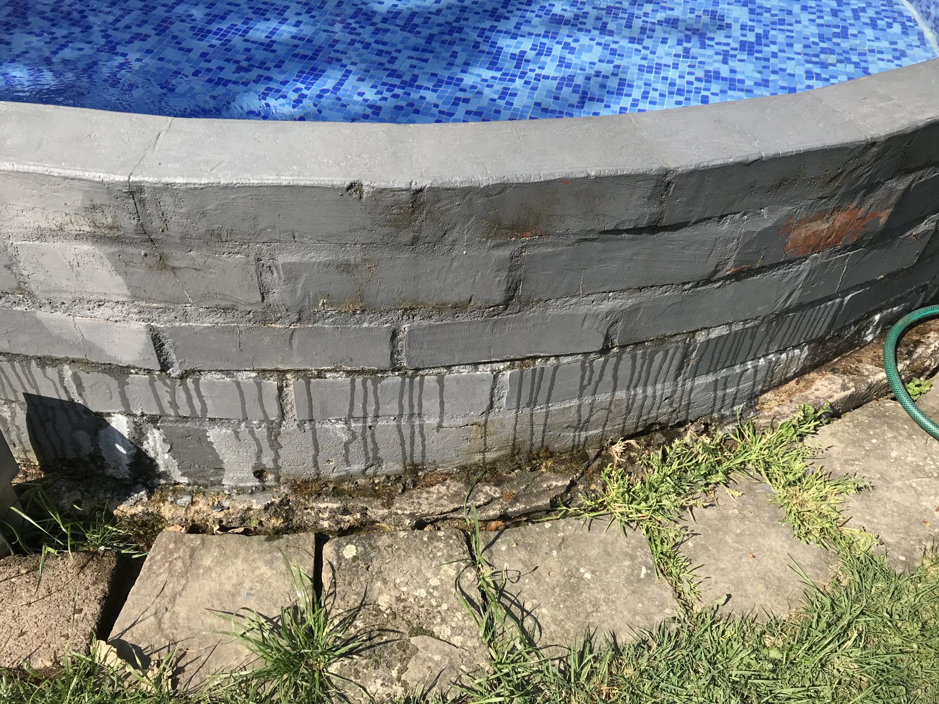

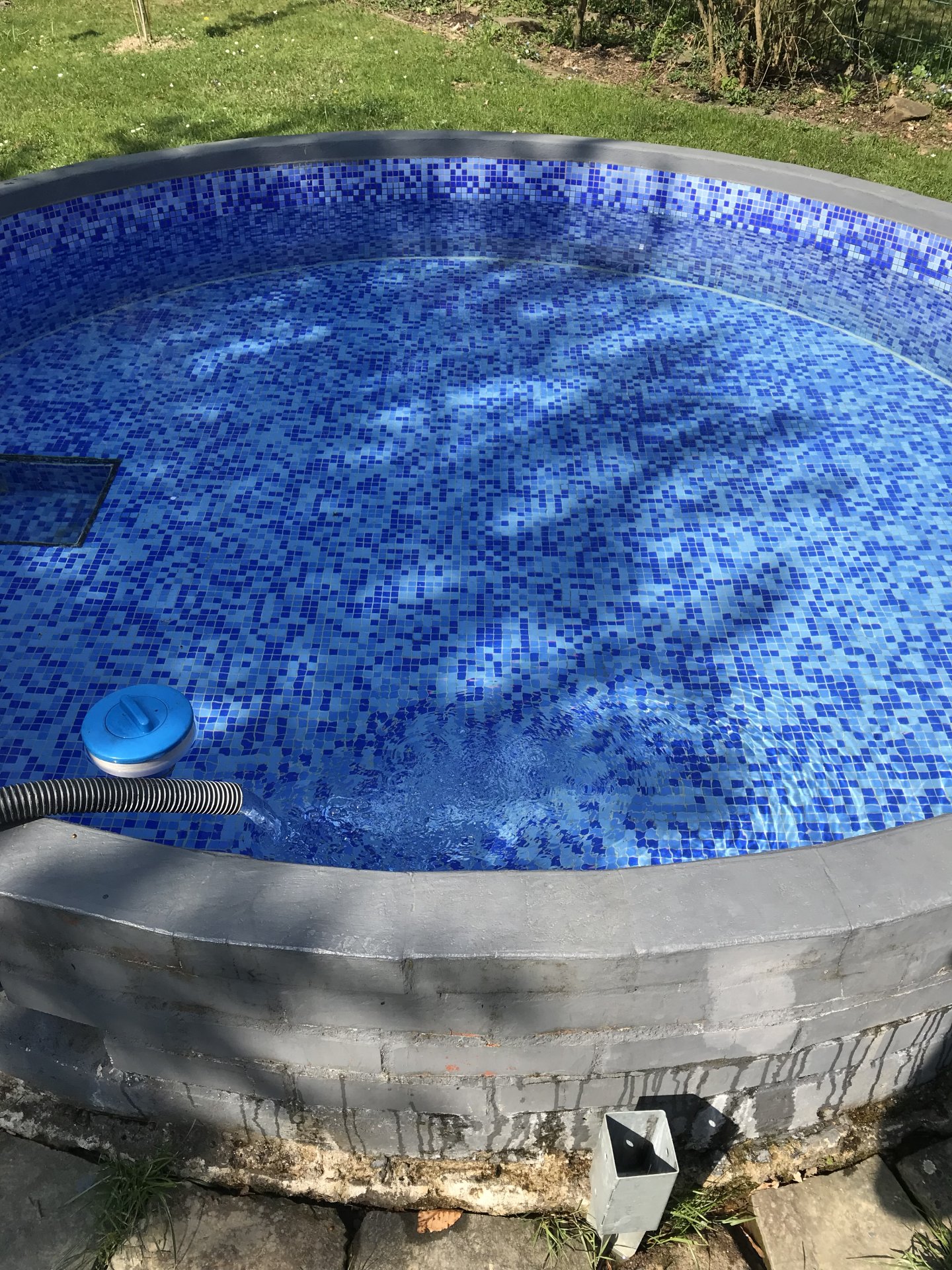

    Habe mir vor kurzem ein Haus gekauft wo im Garten ein Pool steht...nun habe ich Ihn gereinigt und mit Wasser vollaufen lassen...jetzt habe ich bemerkt das der Pool undicht ist und wollte fragen wie ich ihn am besten dicht machen kann...anbei ein bis zwei bilder
    Vielen Dank

    gar nicht.
    solange Wasser in die Fugen oder durch die Fugen läuft, wir im Winter das nach und nach kaputtfrieren.
    Flüssigkunststoff innenseitig, machbar, hält auch nicht lange.
    Außenabdichten? bedeutet Wasser in den Fugen, Feuchtigkeit die Kaputt friert.

    Fliesen weg, 1 cm Sperrputz, Dichtschlämme: dann hält das.
    Abdichtung auf Fliesen: no go.
