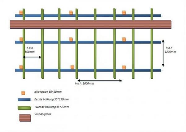

    Ich habe vor eine Terasse an unserem Pool zu bauen, bin mir jedoch nicht sicher wie ich das am besten anstelle.
    Also die Terasse wird ca. 60cm hoch vom Boden her sein damit sie bündig zum Pool ist.
    Ich habe nun vor sie auf "Stelzen" zu stellen.
    Die Terasse selber soll aus Bankirai sein.
    - Ist Bankirai das richtige oder eignet sich etwas anderes besser?
    - Was für Holz nehme ich für die Unterkonstruktion / Stelzen?
    Hatte zunächst an Bauholz gedacht, weil es dies ja auch in vielen Stärken gibt - oder doch auch aus Bankirai
    - Wie stark müssen die Bretter sein?
    - Was ist sonst zu beachten?
    Habe im Netz eine Bauanleitung gefunden, den Bauplan hab ich mal angehängt.
    Was haltet Ihr davon - kann man das so machen?
