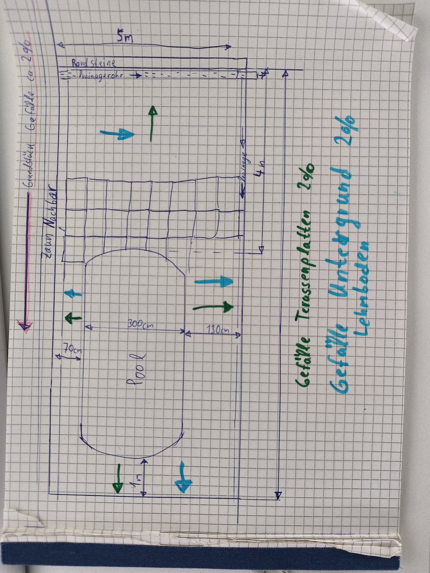

    Hallo zusammen, ich möchte dieses Jahr einen ConZero Stahlwandpool samt Terrasse errichten.
    Ich habe einen Lehmigen Boden.
    Jetzt benötige ich eure Expertise,
    1. ich spiele mit dem Gedanken zuruerst grob mit Schotter 0/32 um den Pool herum den Boden zu verdichten was später als Terrasse dienen wird und dann erst die Grube ausheben. Meine Sorge ist nämlich das ich den Pool später beschädige wenn ich es nach Pool Errichtung durchführen werde. Daher dachte ich erstmal Grob verdichten und dann nachträglich natürlich nochmal.
    2. Ich bin mir unsicher mit der Gefälle Planung,
    Ich möchte gerne um den Pool herum angrenzend eine Ebene Fläche am Ende haben. Meint ihr das kann man so machen (siehe Anhang)? Was wäre zu verbessern?
    Wie findet ihr mein Gedankengang oder mache ich mir zu viele Gedanken?

    Der Abstand zum Nachbargrundstück ist erstmal viel zu klein, es sei denn, du hast die schriftliche Zustimmung des Nachbarn, gerne mal nen Blick in deine Landesbauordnung werfen. ;)
    Zu deiner Bauweise, wenn du den Pool mit 70 cm Abstand zum Nachbarn ausschachtest wird das ganz schön knapp. Du wirst ja nicht die genauen Poolmaße nehmen können, sondern auch einen kleinen Arbeitsraum herstellen müssen. Sehr wahrscheinlich wird dein Pool auch eine Außendämmung bekommen, danach muß der Arbeitsraum verfüllt werden. Dann wirds je nach Bodenbeschaffenheit evtl sogar knapp, dass du mit der Ausschachtung auf deinem Grundstück bleibst .

    Die schriftliche Zustimmung habe ich bereits von Nachbarn, ich erstelle ein Conzero Pool nach Anleitung, der Mindest Aushub in breite muss mindestens 45mm sein, dass sollte passen.

    Zu 1)
    Wieso meinst du, die Gefahr einer Beschädigung des Pools wäre eine andere, wenn du den Verdichtungsvorgang mittendrin unterbrichst? Du müsstest trotzdem mit demselben Gerät noch mal über dieselbe Fläche. Und der Bereich, den du überhaupt vor dem Einbau des Pools verdichten kannst, hat zu jenem einen Abstand von mindestens 50 cm, bei der Entfernung musst du es schon drauf anlegen, um den Pool zu beschädigen.
    Zu 2)
    Wieso willst du auf der Terrasse ein Gefälle in vier (in Zahlen: 4) Richtungen anlegen? Das ist von der Umsetzung nicht trivial und sieht regelmäßig bescheiden aus. Die Ableitung auf das Nachbargrundstück ist außerdem nach §27 NachbG NRW nicht zulässig.
    Leg einfach auf der gesamten Fläche ein einheitliches Gefälle in Richtung deines Grundstücks an.

    Zu 1. Weil ich zum ersten Mal verdichten werde habe ich bezüglich Pool Risiko gesehen und wollte mich daher bei euch Experten absichern. Ich dachte mir das es nicht schaden kann wenn man vorher grob eine Schicht schonmal aufträgt auch aus dem Grund das der Boden nicht so matschig ist nachdem ich die Flächen mit dem Bagger abgezogen habe.
    Zu 2. Ich habe vergessen mit einzuskizierren das zum Nachbar Grenze ca. 150cm tiefe L Steine im eingegraben sind, daher dachte ich mir das ich im Randbereich des Pools ja irgendwie auch das oberirdische Wasser abfließen lassen muss und es dadurch geeignet wäre. Zur Info, bei Conzero Pools wird ca. 45cm rundherum Drainagekies auf Poolhöhe eingeschüttet. Deswegen habe ich mir gedacht das ich zum Nachbarn die komplette Erde entferne, damit die Tonnen sich in Grenzen halten möchte ich möglichst nah an die Grenze gehen. Trotzdem wäre für überirdisches direkte Regenwasserableitung unnötig?
    Und noch eine Frage, weil ich Lehmboden habe, plane ich im Poolbereich einen Drainageschacht mit Pumpenableitung, zusätzlich eine Sickergrube wäre unnötig wegen Lehmboden?
