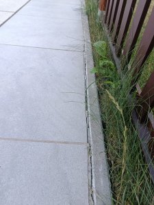

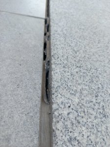

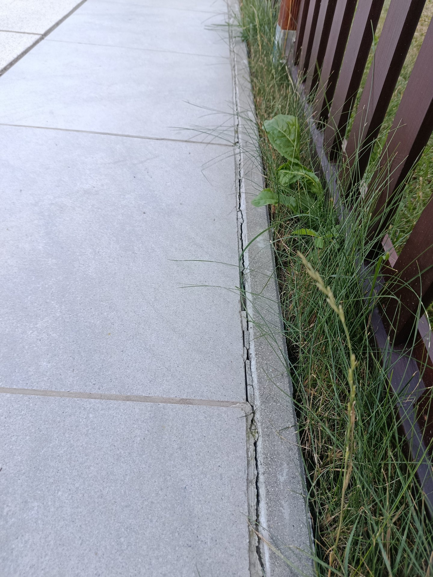

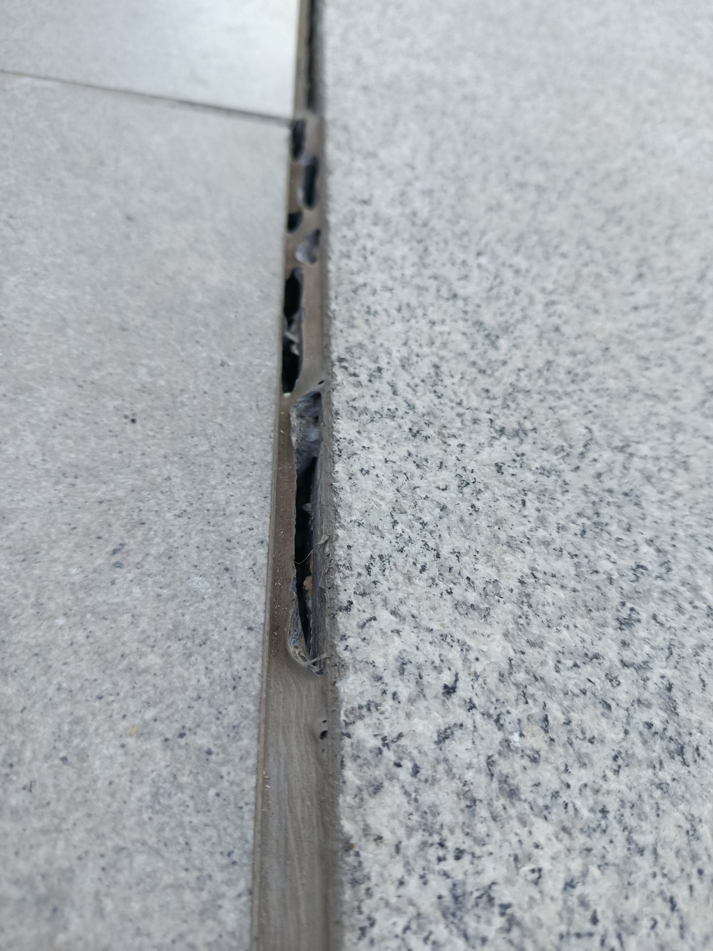

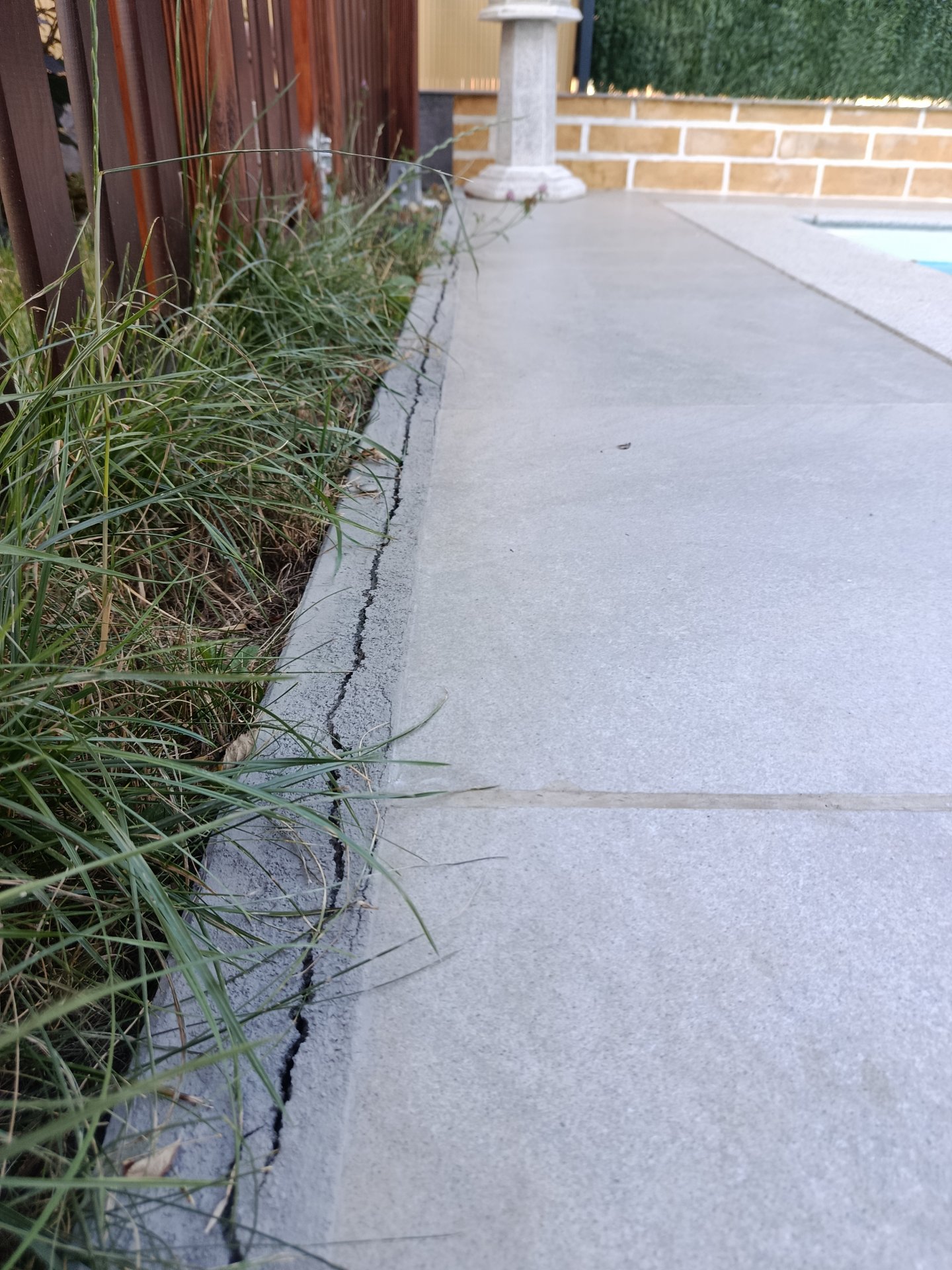

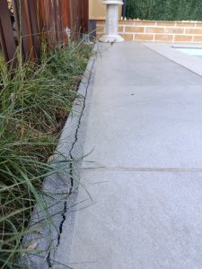

    Hallo die poolsteine halten super liegen auch direkt auf betonsteine drauf leider wurde das rundherum absolut nicht gut gemacht.
    Jetzt hab ich das problem das ich es schon 2x selbst ausgebessert habe samt fliesn raus drunter betoniert und alles neu, aber das reicht nicht da der unterbau absolut ne katastrofe ist.
    Bei den fugen übrigens war vor paar jahren noch maximal 3 mm breite jetzt hab ich hier fast nen cm.
    nun da nix funktioniert auser alles wegreisen und von grund auf neu machen was mir aber zuviel arbeit und auch geld kostet.
    Vorallem ist jetzt endlich mal alles fertig runderherum und dann muss ich im garten wieder ne baustelle anfangen.
    Zudem stört der Zaun (zwecks kinder) ungemein wenn ich da alles neu machen soll.
    Meine frage ist jetzt ob man da eine Lösung für paar jahre machen könnte bis ich den Zaun wieder wegmache wenn die kinder groß genug sind also so 6-8 jahre rum.
    Nun ich habe mir gedacht das ich einfach die fliesen kaputt mache und den rest mit steine worauf man noch gemütlich gehen kann reinmache und die mit einem verfestiger einfach festige so das sie eben nicht hin und her kullern, sollte dann was reisen oder instabil werden einfach die steine wieder neu drauf und den verfestiger,
    Nur weis ich nicht ob das irgendwie eine lösung vorübergehend ist die gut ist.
    Mir ist durchaus bewusst das auch die steine nachgehen werden so das ich zwischen poolumrandung und steine wieder nen spalt bekomme, aber wenn ich das einfach mit steine wieder aufüllen kann wäre das Problem ja schnell beseitigt vorübergehen,
    die aktuellen risse immer mit mehr silikon zuschmieren oder ausfüllen mit beton oder sonst was ist halt nicht mal so schnell erledigt. zudem ist ein gutes silikon ja auch unter 15€ nicht zu haben und da braucht man schonmal direkt 5 tuben.
    Aber ist mein vorhaben überhaupt sinnvoll?
    oder würdet ihr eine alternative kennen, hab zuerst so ein steinteppich gesehn das mich ja ziemlich jucken würde aber dafür sollte der untergrund wiederum passen das geht wohl leider nicht.
    Zuerst hab ich überlegt ob ich nicht einfach die fugen komplett entferne und solasse aber sieht halt dann auch sehr bescheiden aus wenn die fuge nach der zeit halt immer größer wird.
    messbar ist es halt kaum sind halt immer paar mm in paar jahren das heist in 10-15 jahren sind es dann mal nen centimeter, aber silikon dehnt sich halt nicht mehr 20% mit und reist schlussnedlich und eine starre fuge hat hier ja sowieso keine chance da ist der riss binnen monaten sofort sichtbar,
    sowie der große riss jetzt ist kam er leider durch die hitzewelle etwas schneller wurde aber 2 jahre halt nix mehr gemacht.
    Vielleicht habt ihr ideen, PS: es sollte nix fixes sein was jetzt jahrzehnte halten soll sondern einfach die zeit überbrücken das es etwas anschaulicher ist als mit gerissene fugen durchgehend und man evtl schneller ausbessern kann ohne das man sich spielt

    Den Bildern nach wurden die Kantsteine ohne Rückenstütze gesetzt. Das Einzige, was da wirklich hilft, ist Platten aufnehmen, Kantsteine fachgerecht neu in Beton setzen, Platten wieder verlegen.

    naja die kantensteine alleine setzen sich ja nicht da gehen die ganzen platten ja mit ich denke nicht das das alleine reicht.
    Ich denke eher das liegt daran das unterhalb eine drainage gemacht wurde und hier das irgendwo hin absackt das dann darüber eben garnicht erst verdichtet wurde und darum absackt ich glaube komplett gut machen hilft nur indem man alles entfernt und von grund auf neu macht. und dafür hab ich keine energie, momentan auch kein geld und mit dem zaun ist das vorhaben fast unmöglich ohne den abzubauen oder zu beschädigen,
    daher wollte ich eine alternative lösung die eben nicht für jahrzehnte sondern nur paar jährchen ist,
