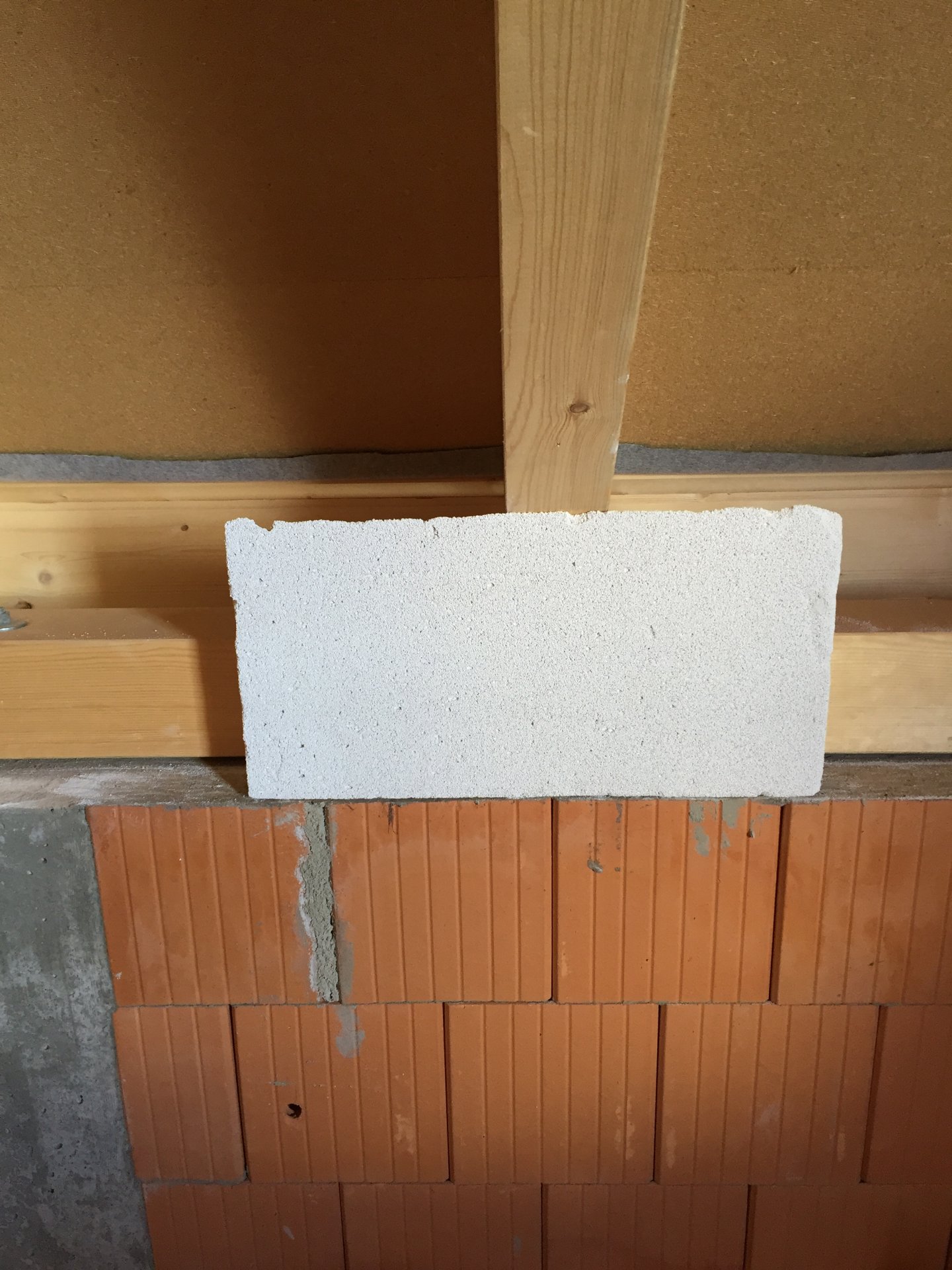

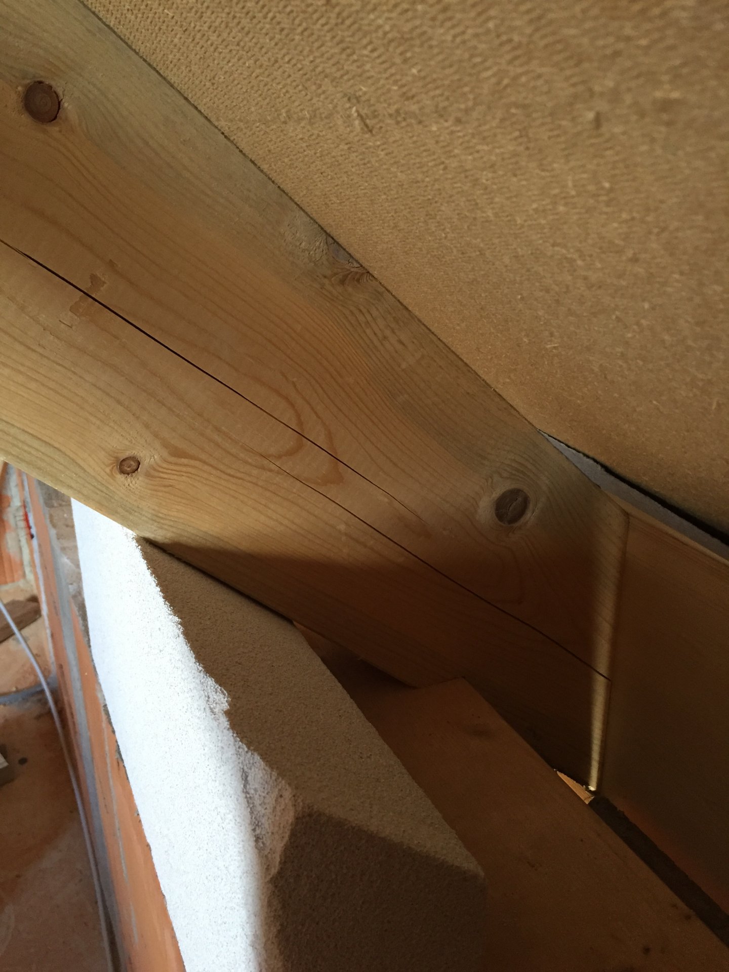

    D913B5EF-1D50-4110-90BE-D0A5F19DAF1D.jpeg 5795D969-E234-46D2-BDF0-E35257E14D3C.jpeg Hallo,
    ich hoffe ihr könnt mir bei der Reihenfolge helfen.
    Bei unserem Neubau wird in zwei Wochen verputzt. Ich würde gerne die Mauerung auf der die Fußpfette aufliegt gerade nach oben mit Multiporplatten schließen und diese dann verputzen lassen. (Wurde mir vom Heinzungsbauer empfohlen, da die Platten ja zusätzlich dämmen und leicht zuzuschneiden sind)
    Für mich stellt sich jetzt die Frage, ob ich die Dampfbremse vorher anbringen müsste und an der Fußpfette anschließe oder ob ich sie dann nach Grundierung am Multipor anschließe?
    Danke schonmal.

    da das Dach bis ganz unten sowieso gedämmt wird kannste das so mauern

    Ich finde das zu kompliziert mit dem Multipor. Wenn Dein Dach sowieso noch gedämmt wird, bringt das Multipor eh keine messbare Verbesserung mehr.
    Ich würde einfach Gipskarton nehmen und den gesamten Drempel damit verkleiden, dann gibt es auch keinen Materialwechsel.

    da bin ich bei Fabian.
    Ganzer Drempel heisst hier wirklich ganzer Drempel, also auch eine Lage GK vor die gemauerte Wand, damit es keine Risse im Übergang gibt.
    Auch an den Übergang Dach / Wand denken und z.B. eine Magic Corner einarbeiten.

    Lasse ich das dann einfach als Hohlraum hinter dem GK leer?
    Und falls ich die Steine doch dahin mauere, wo schließe ich die Folie an?

    Magic Corner kannst du googeln.
    Das ist quasi eine definierte Fuge die verhindert, dass es zu undefinierten Rissen im Übergang Dach / Wand kommt.
    Die Folie wird auf dem Stein, falls man das so macht, angeschlossen und überputzt.
    Aber die Bewegungsfalte nicht vergessen.

    Nein der Hohlraum wird selbstverständlich noch ausgedämmt. Es darf quasi keine Lücke zwischen der Dämmung der Außenwand und der des Daches bzw. oberste Geschossdecke geben.
    Die Dampfsperre würde ich oberseitig auf den Porotonstein kleben, der Glattstrich ist ja schon gemacht. Und dann mit leichter Schlaufe an die Dachbalken führen.
