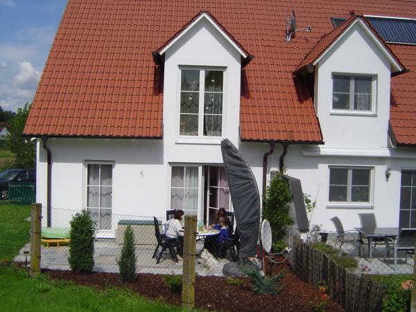

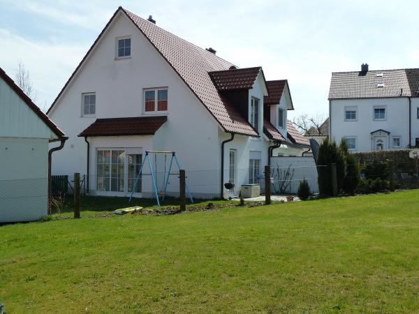

    Ich besitze eine DHH die in Jahre 2000 mit 36-er Ytong verbaut wurde.Als Ausländer war ich immer von den "Made in Germany" Siegel angetan, bis...ich mein Haus gebaut bekommen habe.Nach lange hin&her um einen neuen zu bauen, habe mich entschlossen bei dem aktuellen doch zu bleiben, mit Alternative in Zukunft...Fenster zu tauschen(3-fach?), den Ausenwand mit 12cm zu dämmen, nachträglich in OG FBH um damit Weg für Luftwärmepumpe zu ermöglichen und gleichzeitig eine KLW, da sonst bei der Dichte Dauer Fensterkippen angesagt wäre.Eine nachträgliche Kellerdämmung ist eine andere Geschichte die wurde auch ferne kommen, so werde ich bestimmt die Ersparnisse für den Ruhestand aufbrauchen...Torheit hat uns Griechen die Kriese gekostet, ich bin ein Paradebeispiel :(
    @Harry und co.,
    macht des bei 36-er Ytong wirklich noch ein Sinn eine Dämmung aufzubringen ? Wie man auf dem Fotos sieht, hat die Gebäude relativ viele Fenster, große Schräge, also viel Dachfläche und wenig Mauerwerk.Wie ist das mit dem Taupunkt, besteht Gefahr, dass sich was gefährliches zwischen Dämmung und Mauer ansammelt ?
    Wenn ich auch den Keller dämmen wurde, dann natürlich mit dem gleichen 12cm Dämmplatten homogen bis zu Bodenplatte, denke aber, dass ab Kellerdecke, das andere Material zu Einsatz kommen musste. Natürlich wird erst mal nur mauerwerk gedämmt und erst 2-3 Jahre später Keller, die auch nur Stück für Stück von Fachman ausgegraben wurde, auch wenn bei meinen stark lämmigen Boden und 30cm(!) Betonmauer so gut wie kaum Gefahre bei Baggern sehe.
    Mein DHH wurde einzeln erstellt und erst Jahr später kam die Nachbarhälfte, sein BU hat einfach kurz vor dem Winter(termin Einhaltung) die Baugrube aufgemacht und für gesamte Winter stand so mein Keller-Trennwand frei, später mit Regenwasser voll ausgefühlt und im Winter noch eingefroren...:irre Mein Haus steht noch.
    Mein BU hat wollte mich damals auch für 24-er Ytong überzeugen(um Fläche zu sparen), zum Glück war ich bei dem Material Dichte skeptisch, dacher Entschluss für 36-er.
    Bringt eine Aussendämmung auch ein Schalldämmung Vorteil mit sich ? Wie gut, dass ich Trennwände im Haus bis zu 24 cm habe(!), da selbst bei dem, hört man jede Bewegung im Hause, die Rollos sind gleich mit Flugzeuglandung zu vergleichen, daher mein Rat: Finger weg von Ytong, 24-er Ziegel+ 12cm Dämmung, so entsteht ein Traumhaus nach bewehrte deutsche Standards, der super Schalldämmung und Wärmewerte hat.
    Spontan ein alter Thread ausgegraben und ursprünglich kompakte Frage, die am Ende zu einen mit Grammatikfehler gespickten Roman wurde. Werde mich freuen, wenn Jemand sich meldet:bierchen:
    Die angehängte Fotos sind alt, aktuell wurde die Fassade sehr penibel gestrichen.
