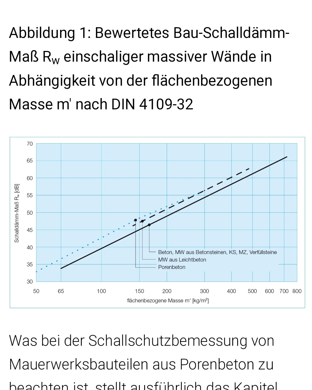

    So schlecht wie der Porenbeton immer in Sachen Schallschutz dargestellt wird ist er nicht,wenn Sie erhöhtes Augenmerk auf den Schallschutz legen so gibt es bei fast allen Herstellen Steine die erhöhten Anforderungen entsprechen bei Ziegel zum Bsp der MZ oder S etc, wichtiger sind im allgemeinen Flanken und Übergänge MW und natürlich Fenster, Türen dort sollten Sie dann lieber mehr investieren, die alternative zum homogenen monolitischen MW ist der mehrschalige Aufbau Tragwand/Dämmung/ Luftschicht plus vorgehängte Fassade Klinker etc..Ergo erfüllt fast jeder Stein die Vorgaben von Ihnen, selbst Bims stellt das sicher.Ansonsten schauen schauen sie einfach nach - baulicher Schallschutz, jeder Hersteller hat da seine HP wo seine Produkte dargestellt sind.
    siehe auch folgenden Artikel:
    Schallschutz einschaliger Bauteile | Mauerwerk | Bauphysik | Baunetz_Wissen
    [Beitrag editiert, bitte keine Voll-Zitate]
    wurmwichtel, robinc und msfox30 gefällt das.

    Korrekt, allerdings ist Schallschutz lediglich nur ein Detail, was AW erfüllen müssen;)

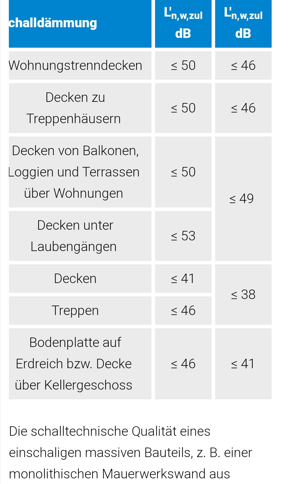

    So schön die Tabellenwerte auch sind, merken kann man Unterschiede im Schalldämmmaß erst ab 3 dB.
    Alles was darunter ist, kann man nur messen.
