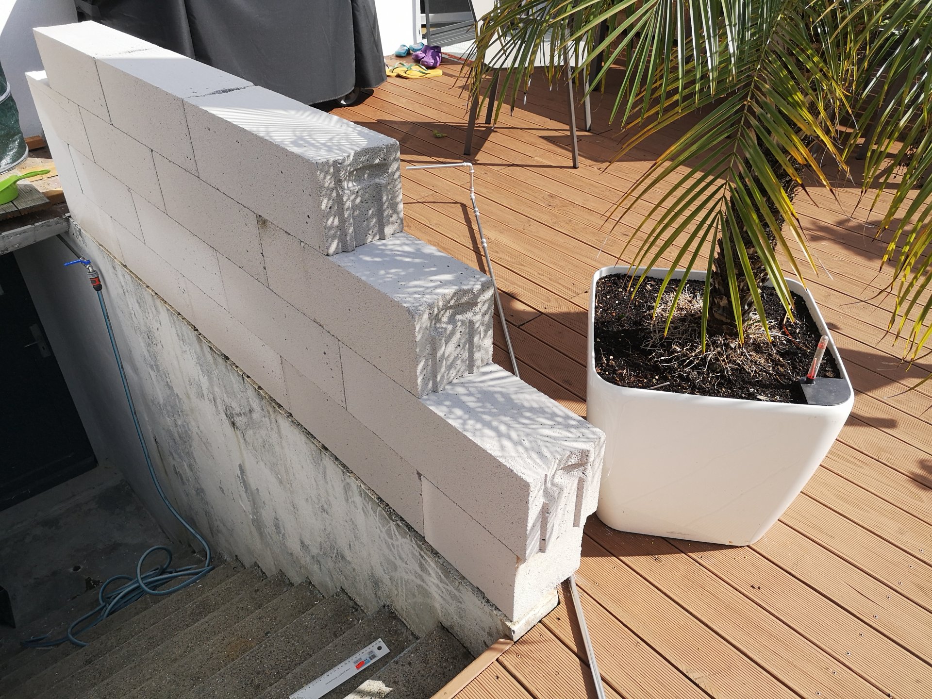

    Ich plane im Garten eine Mauer mit Porenbeton zu mauern.
    Am kelleraufgang siehe Bild möchte ich diese Mauer hochziehen. Die Frage ist nun ob ich eine bitum Schicht unter der ersten Reihe legen muss? Die Porenbeton Steine werden später verputzt.
    Ich hab von nem Zimmermann mitbekommen, daß ich sie in diesem Fall weglassen kann. Will nun nur sicher gehen... Lieber einmal zuviel gefragt wie einmal zu wenig...
    Vielen Dank

    Porenbeton als freistehende Aussenwand ist der ungeeigneste Baustoff für dieses Bauvorhaben. Nimm lieber einen Betonstein, der ist nicht so feuchteempfindlich.

    Zu spät... Die Steine hab ich schon.
    Brauch ich eine bitum Bahn unter der ersten Reihe?

    Ja sicher ist sicher.
    Und dann extra Dick Putz drauf, wenn Du schon einen Schwamm im Außenbereich verbaust.

    Dann nimm lieber Dichtschlämme unten und oben unter der Abdeckung. Bitumenbahn wirkt wie eine Trennschicht und durch das geringe Gewicht der Steine hast du keine Stabilität in der Wand. Sollten die Steine doch irgendwann mit Feuchtigkeit in Berührung kommen, droht der Abriss. Also nimm lieber Betonsteine. An sonsten viel Glück.

    Warum die Frage?
    Laut Bild hast Du ja schon "porenbetont".....

    Sorry, aber was ist daran zu spät? Die paar Steine setzt bei Kleinanzeigen rein, was hast bezahlt? 30-40 Euro?
    Die Pappbahn brauchst Du so oder so nicht an der Stelle.
    Mach es anständig mit KS...

    Hab 80€ dafür gezahlt.
    Würde an den Seiten dichtschlämme nehmen. Unter der ersten Reihe auch?
    Oben kommt dann eine Granit Platte drauf.
    Stabilität bekommt die Wand mit Eisenstangen die beide mauern verbinden.
    Was ist KS? Möchte ungern jetzt komplett alles ändern, wenn es irgendwie auch so gehen würde...

    Kalksandstein, kostet genau so viel und hat nicht diese Probleme mit Wasser.

    Hm... Mal sehen ob ich die wieder zurück geben kann

    Im Baumarkt ganz sicher und normal macht es der Baustoffhandel auch...
    Scheu den Aufwand nicht, wäre schade um das Werk nach einiger Zeit.
