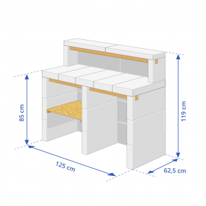

    ich plane eine kleine Küche im Garten aus Porenbeton (da einfach verfügbar und leicht zu verarbeiten). Das ganze soll auf ein bestehendes Fundament auf dem früher ein Geräteschuppen stand. Ich habe mich jetzt einige Zeit in das Thema eingelesen und bisher folgenden Plan:
    1. Dünne Schicht Zementmörtel, darüber Mauersperrbahn und dann dickes Mörtelbett
    2. Darüber die erste Reihe Steine und ab dann mit Dünnbettmörtel verkleben
    3. Alles mit Haftgrund und Dichtschlämme abdichten
    Ich habe leider keine Idee, wie man bei solchen freistehenden Konstrukten mit dem Überstand der Mauersperrbahn umgeht. Wird die bündig abgeschnitten und mit Dichtschlämme versehen? Lässt man den Überstand und kann den mit einer Hohlkehle oder ähnlichem verstecken?
    Könntet ihr mir erklären wie man einen sauberen Abschluss zum Fundament herstellt, ohne die Wassersperre zu verletzen?
    Vielen Dank und Grüße
    Malik

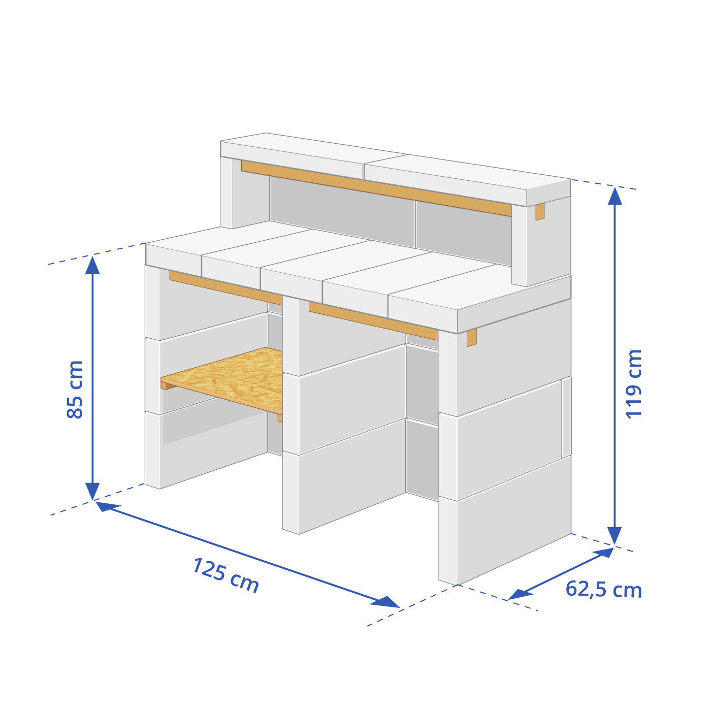

    Nein ist sie nicht. Küche ist wahrscheinlich auch zu hochtrabend. Es wird eher ein langer Spültisch neben dem Grill mit Stauraum. Das was am nächsten an die Idee rankommt ist folgende Zeichnung. Ich möchte den oberen Aufbau nicht und das Holz würde ich durch Alu ersetzen. Die Tischfläche soll ggf. gefliest werden.

    Nimm doch lieber Kalksandstein. Dann musst du dir schonmal deutlich weniger Sorgen um Feuchte machen.

    Ich würde die Bahn entweder zwischen erster und zweiter Steinreihe einmörteln oder ganz weglassen. Im Gegensatz zum Regenwasser ist aufsteigende Feuchte ja zu vernachlässigen. Dann einfach bündig abschneiden und gut ist. An deiner Stelle würde ich oben drauf eine Natursteinplatte mit ordentlich Überstand verbauen.
