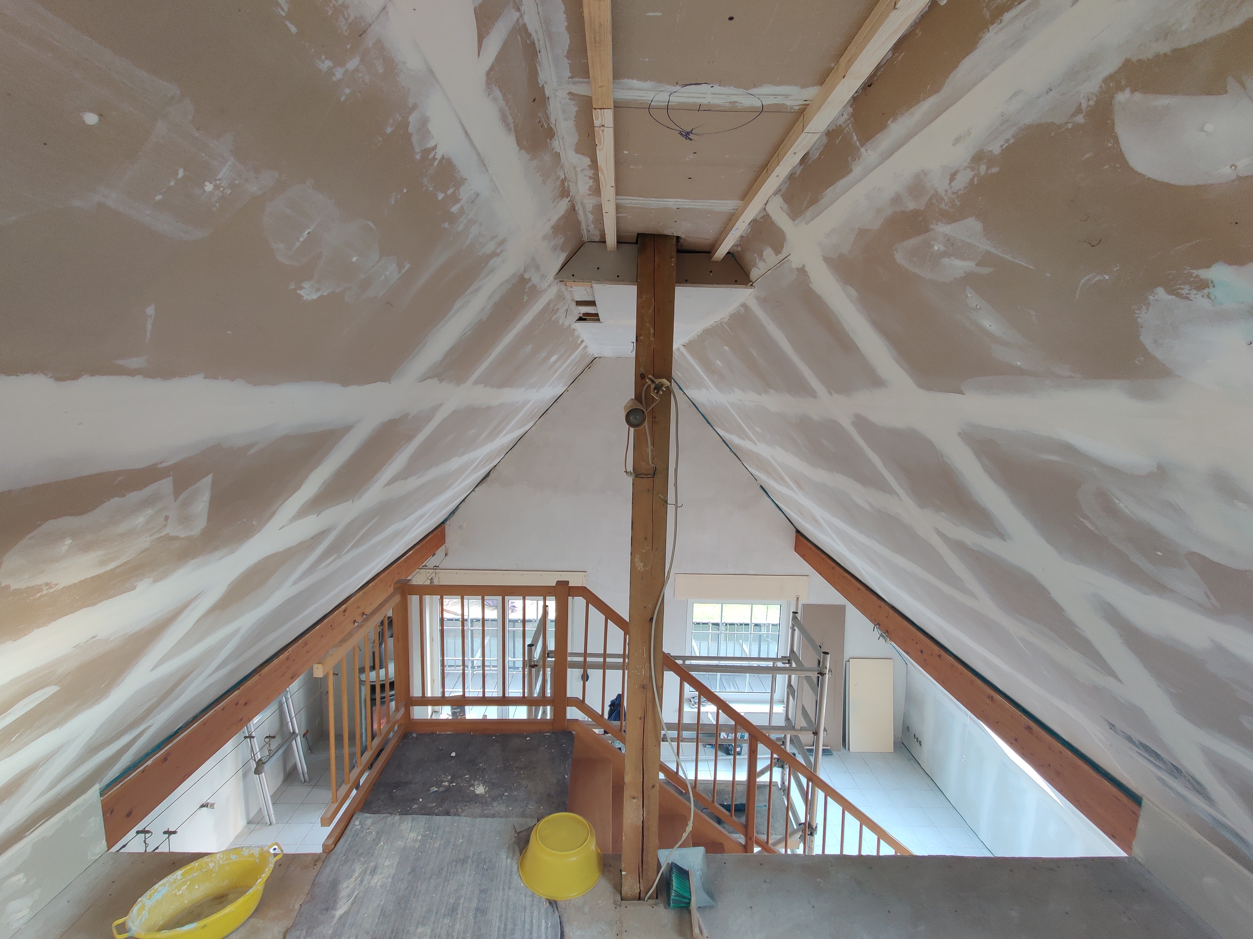

    wir wollten eine Glastrennwand zum Dachgeschoss hin bauen lassen. Nun würden wir gerne als Absturzsicherung eine Mauer mit Porenbeton mauern, worauf dann das Glas gesetzt wird.
    Jetzt frage ich mich wie ich die Mauer befestige damit sie nicht wegkippt. An den Schrägen ist Rigips und am Boden Holz. (Da wo die Mauer hin soll befindet sich das Mauerwerk der ehemaligen Außenwand unter dem Holz)
    Am Balken möchte ich sie ungern befestigen, da er schon in der Mitte gerissen ist.
    Wäre es sinvoll um den Balken herum zu Mauern und rechts außen ein Stück in den Raum hinein zu mauern
    Oder wäre vielleicht eine Balkenkonstruktion die bessere lösung? Wie gesagt der Balken ist von vorne und Seitlich gerissen und am Rigips hält auch nicht wirklich etwas.
    Hoffe dass uns jemand weiterhelfen kann.

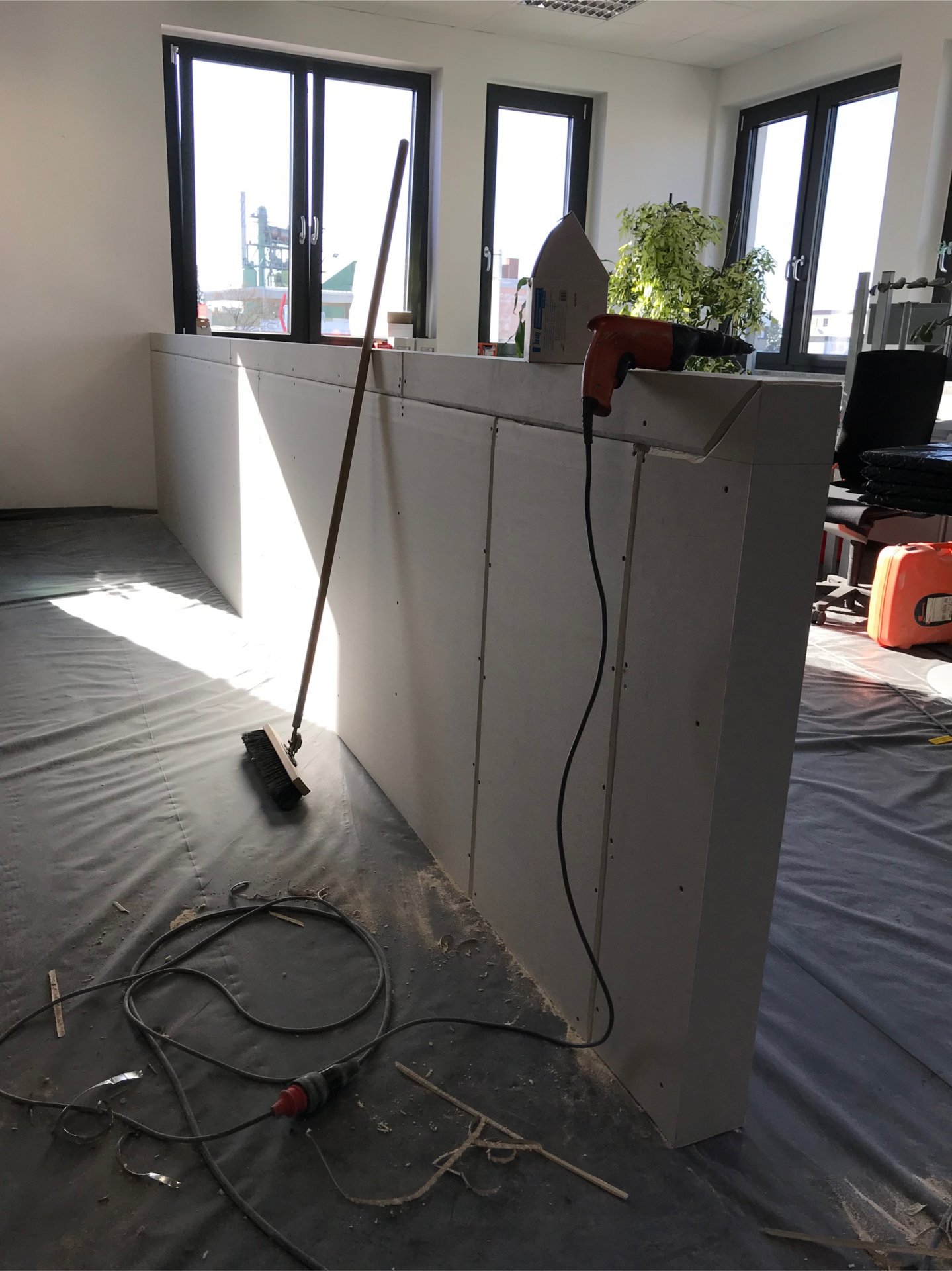

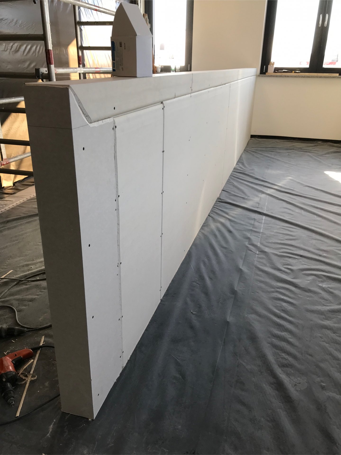

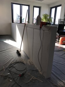

    Halbhohe Trockenbauwand stellen und darauf das Glas, so ähnlich wie auf den Bildern, da kam auch Glas drauf
    sehr schöne Kreuzfugen hast du....
  3. sc87
    sc87
    12.01.2022
    Danke, ja das wäre auch ne Möglichkeit. Was hattest du da als Unterkonstruktion genommen?
