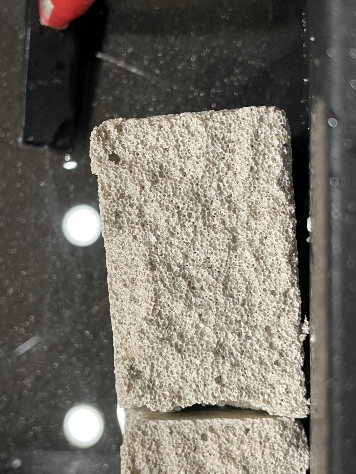

    Hallo liebe Forengemeinde,
    ich lese nun schon länger hier mit und finde die Kommentare immer sehr professionell und gut.
    Daher wollte ich einmal eine kleine Diskussion mit Test um ein Thema starten, zu welchem ich wenig im Forum und Google gefunden habe:
    Wie verhält sich Porenbeton, wenn er nass ist und Frost bekommt?
    Hintergrund: Ich baue selbst ein Haus und wir haben vor Weihnachten noch Filigrandecken gelegt auf das Mauerwerk und anschließend alles mit Planen abgedeckt, damit keine Nässe in das Geschoss kommt. Leider ist an einer Stelle durch einen Riss massiv Wasser eingedrungen und schön auf der Mauerkrone in den Porenbeton eingezogen bzw. an der Wand herunter gelaufen. Als ich nach 3 Baustellen-freien Tagen nach dem rechten gesehen habe, war ich sehr besorgt. Denn Frost ist gerade bei der Ecke wo wir bauen immer mal wieder da aktuell.
    Nun gibt 2 Theorien:
    1. es passiert nichts, der Stein wird nicht geschädigt
    2. durch das sich ausdehnende Wasser im Stein wird er beschädigt (Zerplatzen, Störung der Porenstruktur etc.)
    An der Stelle würde ich gern einige Praxiserfahrungen von euch hören, was schon so im Bau passiert ist. Ich konnte keinerlei Bilder von echten Ausbrüchen etc. über Google finden.

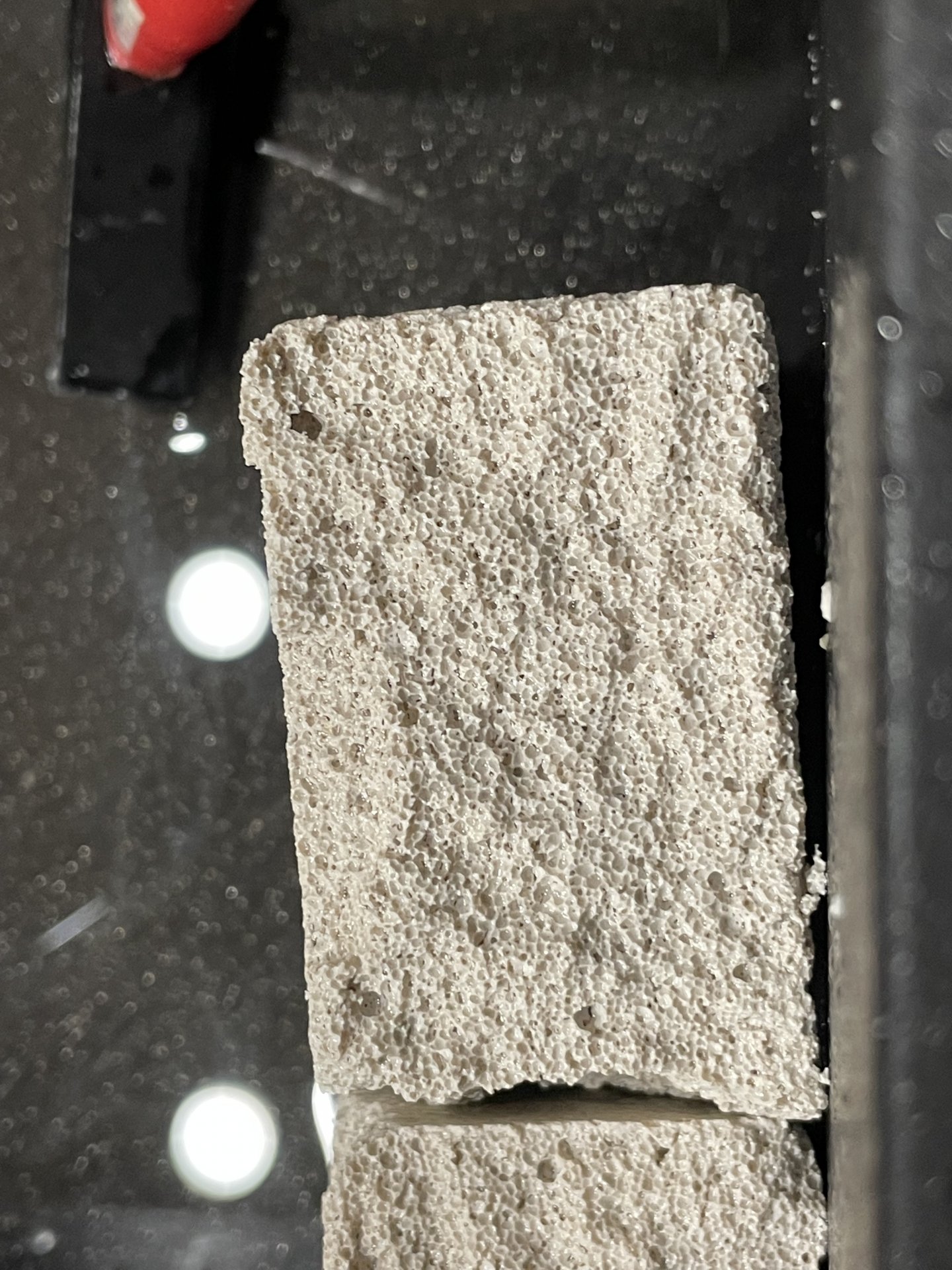

    Der Test:
    Ändern kann ich es nun leider nicht mehr, aber habe es zum Anlass für ein Experiment genommen.
    Ich habe ein Verschnittstück, welches schon Wochen in einer Wasserpfütze lag, genommen und es im Gefrierschrank eingelegt und wieder aufgetaut.
    Das ganze werde ich in den kommenden Wochen immer wieder wiederholen.
    Nach dem Auftauen habe ich den Stein in der Mitte gebrochen. Die Struktur ist vollkommen Intakt und es ist keinerlei schaden zu sehen ...
    Ps: es ist ein Porit Stein.
  2. #2 Gast 85175, 07.01.2022
    Gast 85175
    Gast 85175 Gast
    Es ist nicht so, Fasses da zwei Theorien „gibt“, es ist so, dass Du da zwei Theorien hast. Beide sind falsch.
    Zuerst. Du kannst nicht hingehen und einen „gesättigten“ Stein der iregendwo in einer Pfütze lag als Prüfmuster für eine ganz andere Situation hernehmen…
    Wie auch immer, zu gefühlten 99,9% passiert dem Rohbau wenig bis nix.

    danke für die Antwort. Die "Theorien" stammen nicht von mir sondern einmal von meinem Bausachverständigen und zum Teil von Webseiten.
    Sicherlich sind die Prüfsituationen anders aber hier schonmal eine Erkenntnis für mich vorweg:
    Ein Porenbetonstein (einzeln) wird durch Frost defintiv nicht zerstört / gestrengt oder wie auch immer. Selbst wenn er im Wasser gefriert sind weder Risse noch Probleme in der Porenstruktur erkennbar. Auch ein Hammer-Test mit einem Trockenen Stein zeigte keine großen Unterschiede. Und das trotz 5 fachen einfrieren. :)
    Die Praxis: Eine Wand von uns hatte leider durch den Wassereinbruch wirklich vor Wasser getrieft. Ich habe zwar alles inzwischen trocken gelegt, damit kein weiteres Wasser kommt, aber die Wand ist noch sehr nass. Inzwischen war auch Frost da, aber es ist nichts sichtbares passiert. Die Steine trocknen auch durch den Wind oberflächlich recht schnell. Ich werde sicherlich, wenn die Decke betoniert ist nochmal einen Bautrockner einsetzen, um die Steine recht trocken zu bekommen.
    Laut einem Bericht vom Fraunhofer benötigt der Porenbeton bei richtiger Sättigung bis zu 5 Jahre um auszutrocknen...
    Viele Grüße

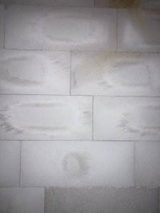

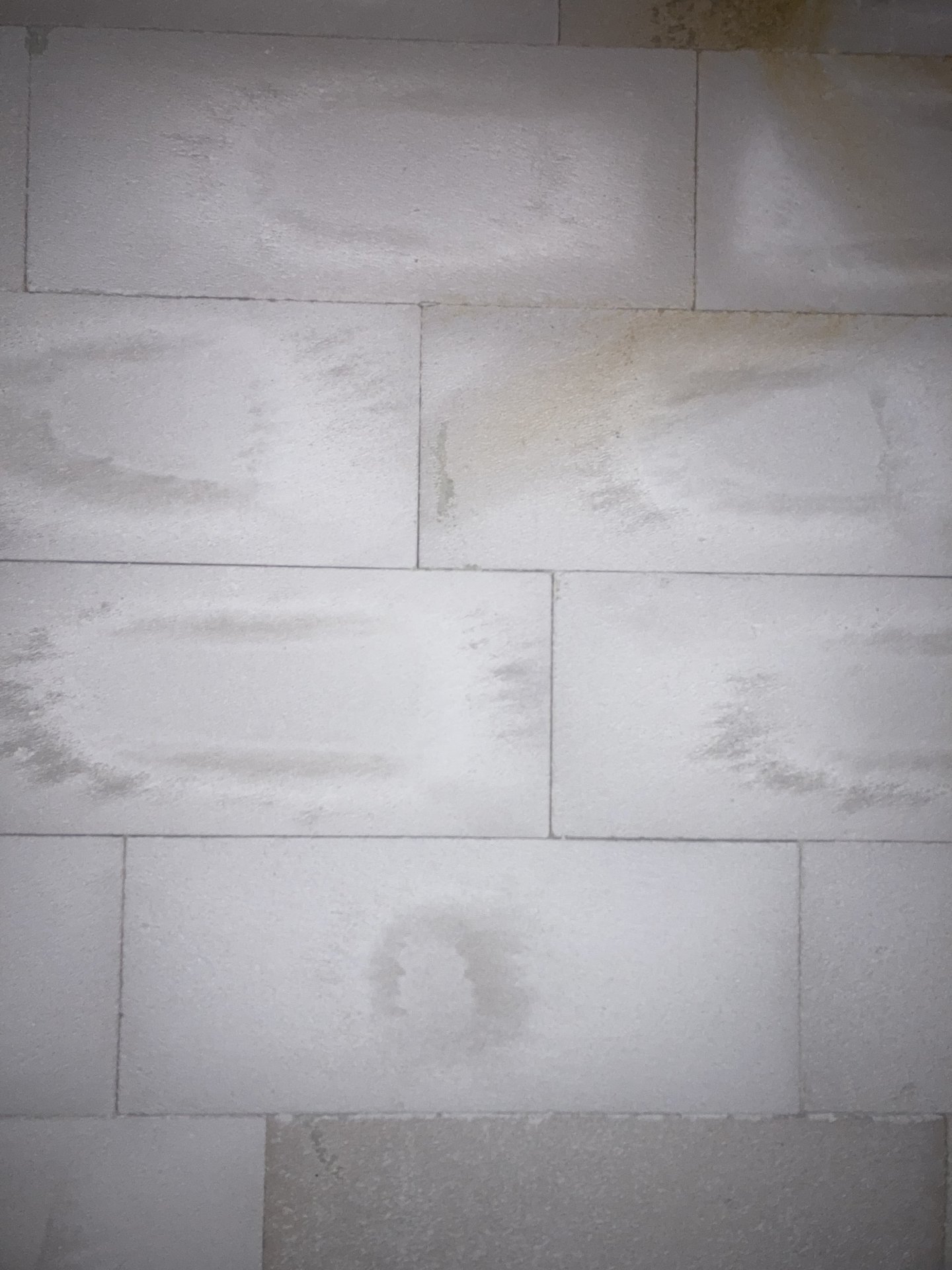

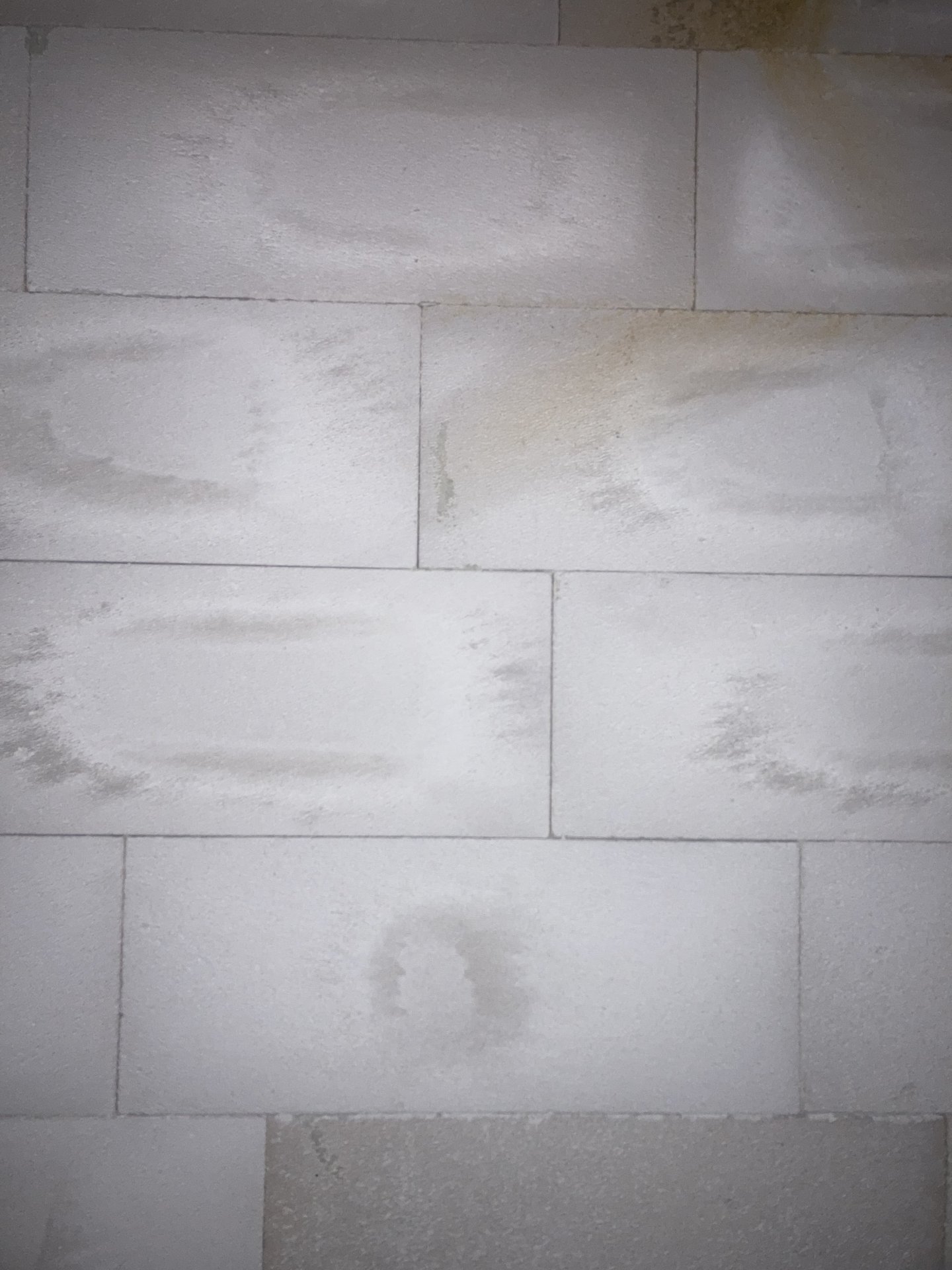

    Wir haben jetzt auch abgedeckt, mal sehen. Etwas komisch finde ich diese Flecke schon nach dem Regen. Meint ihr das ist normal und verschwindet wieder? Nicht die Rostflecken, die sind von der Decke.

    Das auf dem Bild nennt man in Fachkreisen eine Müllhalde mit umlaufendem Todesstreifen.
    Leute ernsthaft, so überwintert man keine Baustelle, die Decke muss vor dem Winter betoniert werden, oder man legt die Filigranplatten erst garnicht drauf... Da macht man sich Sorgen wegen Wasser in Steinen, macht eine ganz zweifelhafte "Abdeckung", aber das Offensichtliche, nämlich einfach nur die Decke fertig zu machen, das tut man nicht...

    Und wenn jetzt um die 0 °C sind, würdest du dann ggü. Bauleiter / Generalunternehmer auf die Nachbehandlung des Betons bestehen? Wie wichtig ist diese?
  16. #16 Gast 85175, 25.11.2023
    Gast 85175
    Gast 85175 Gast
    Welche Nachbehandlung die keine Nebenleistung ist, ist da denn nötig? Heute ist der 25. Nov., wenn sich da nicht noch ein Zeitfenster ergibt, in dem man noch echt problemlos betonieren kann, dann fresse ich ja einen Besen.
    Wie auch immer, ich habe gerade keine Lust dazu, jetzt mit dir durchzugehen, wer in deinem Fall dafür verantwortlich ist, dass das überhaupt eine „Winterbaustelle“ ist, wer es versäumt hat das mit der Winterbaustelle vertraglich zu regeln, was da Nebenleistungen sind und was nicht, usw…
    Ich kann dir aber sagen, dass das alles ganz regelmäßig weder ein technisches noch ein großes wirtschaftliches Problem ist, man muss es nur wollen, dann bekommt man so eine pimpfige Decke im EFH schon noch hin… Ein Tag Bewehrung, ein halber Tag betonieren, viel mehr sollte das nicht sein…
    Und dann wird eigentlich auch nur anders herum ein Schuh daraus. Baustellen im Zustand wie auf dem Bild in #10, sind rechtswidrig. Nur ein Anruf bei der Baubehörde und dann geht das Drama los. Der Bauunternehmer muss sich da schon überlegen, wie er das in einen ordentlichen Zustand bekommt und die Maßnahmen für die Wintersicherung bekommt er regelmäßig nur teilweise bezahlt (es sei denn, die ganz Termingeschichte ist dem Totalversagen des Bauherren geschuldet). Den kleinsten Schaden hat der Bauunternehmer genau dann, wenn er die Decke fertig macht. Ich würde es wohl hinbekommen, dass das so ist und mit hoher Wahrscheinlichkeit, würde der das ziemlich schnell auch selbst einsehen.
