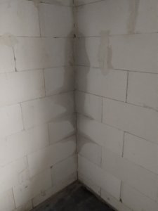

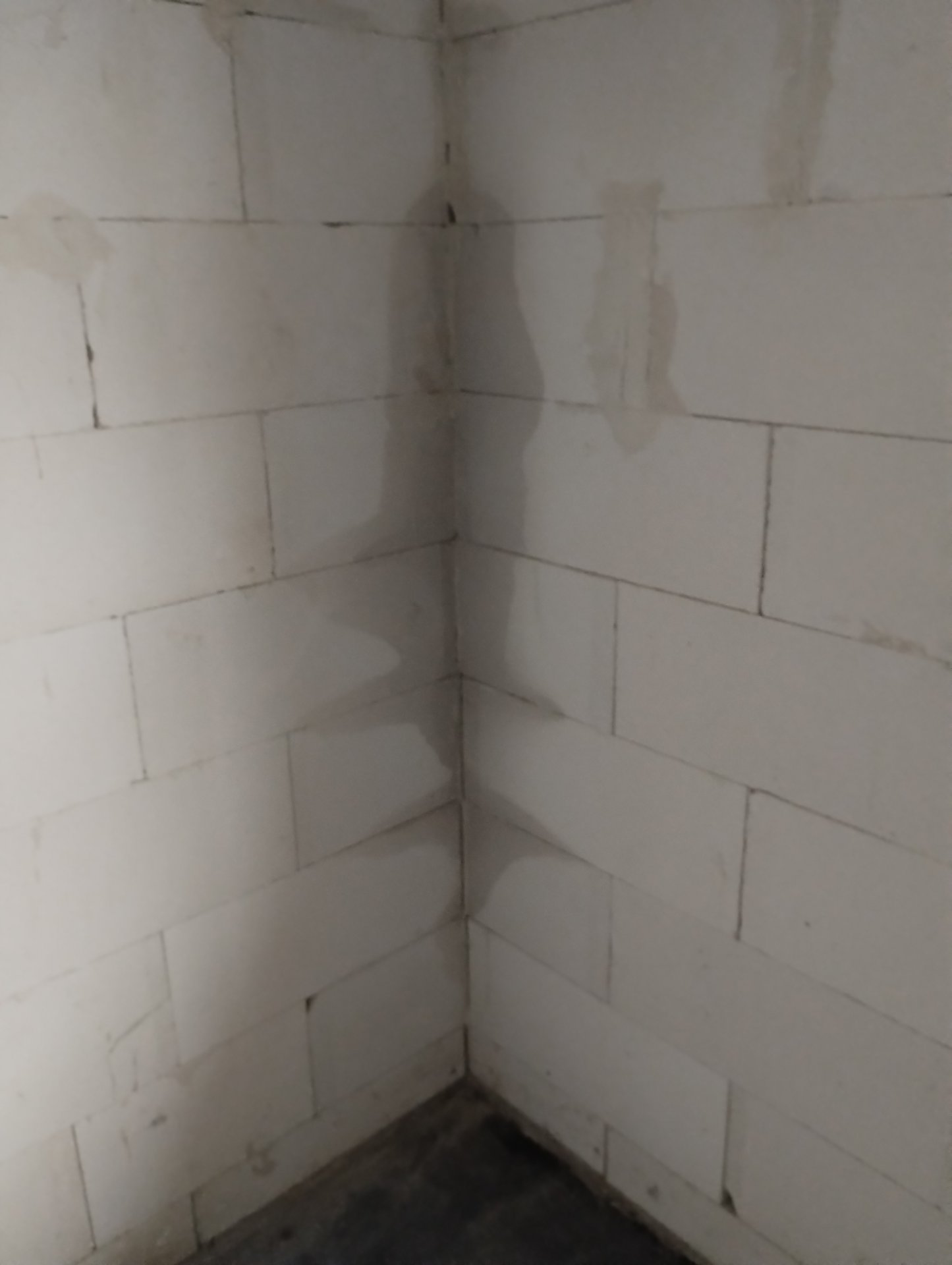

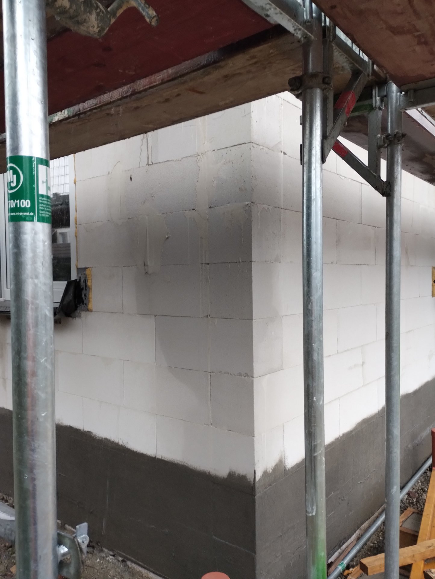

    Hallo liebes Forum,
    wir sind mitten im Hausbau. Die Aussenwände sind aus Porenbeton gemauert, und diese sollen später mit einer Wärmedämmfassade verkleidet werden (sind es aber noch nicht).
    Das Dach ist bereits eingedeckt, die Dachrinne angebracht, derzeit noch ohne Fallrohr. Auch kein provisorisches Fallrohr.
    Nun hat sich an einer Hausecke die Porenbetonwand ziemlich stark mit Wasser vollgesogen.
    Eine Nachfrage per E-Mail beim Bauunternehmer ergab folgende Antwort:
    "ein Rohr zur vorübergehenden Ableitung des Regenwassers bis zur Montage der Fallrohre ist nicht vorgesehen oder notwendig. Das das Mauerwerk an den Stellen feucht wird ist normal und unbedenklich. Es trocknet wieder. "
    Wie ist eure Ansicht zu der Situation bzw der Aussage vom Unternehmer?
    Vielen Dank schonmal

    Potenbeton nimmt wie ein Schwamm Wasser auf und gibt es nur sehr widerwillig wieder her.
    Das Trocknen der völlig durchnässtem Hausecke wird Jahre dauern.
    Auch oberflächliche Wärmezufuhr ändert daran wenig, weil nur eine dünne Schicht trocknet und dann über die schlechte Wärmeleitung der Feuchtetransport abreißt.

    Es bleibt während der Rohbauphase nicht aus das das Mauerwerk nass wird. Aber bei eingedeckten Dach kann das verhindert werden.
    Je weniger Wasser um so besser!!!

    Wie gesagt, das Dach ist bereits eingedeckt. Fotos aus meinem ersten Post sind an der Stelle wo halt das Fallrohr fehlt. Da kommt dann ganze Wasser aus der Dachfläche und spläntert wild herum. An der anderen Dachhälfte mit dem fehlendem Fallrohr sieht es zumindest von aussen ähnlich aus.

    Nachdem der Bauunternehmer sich nicht gekümmert hat, habe ich inzwischen selber eins angebracht. Aber scheinbar war es da schon zu spät.
    Wie bewertet ihr denn die Aussagen vom Baunternehmer aus dem ersten Post?

    Sehe ich auch eher unkritisch.

    Der Unternehmer hat im Prinzip Recht. Aber es dauert eben mehrere Jahre bis es wirklich wieder trocken ist.
    Dazu kommt im Winter die Gefahr, daß der Frost das nasse Mauerwerk schädigt.

    Man kann ein Rohbau nicht trocken halten aber man kann Maßnahmen ergreifen um FAST Trocken zu halten…
    Ich sags nochmal“ je mehr Wasser desto mehr Bauschäden , je mehr Wasser desto mehr Energieverbrauch in der Zukunft“
