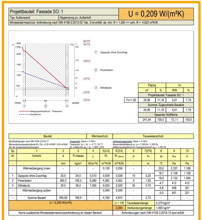

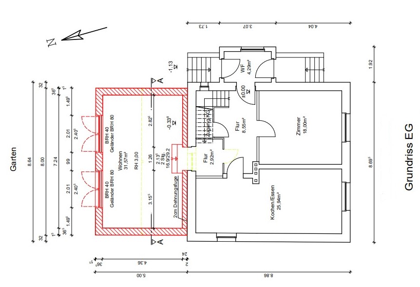

    ich beschäftige mich gerade mit den Steinen für meinen Anbau. Es wird ein 1 1/2 Geschosser mit Holzbackendecke und Satteldach.
    Es wird rein mit Porenbeton 36,5cm ohne Dämmung gebaut. Da gibt es von Ytong ja schön PP2 ThermoSuper und ThermoUltra mit super Dämmwerten. Jetzt steht in der Statik aber PP4. Warum könnte das sein? Wenn nicht meine
    kleine Butze (8+5m), was sonst könnte ich mit PP2 bauen? Eine Hundehütte?
    Laut Silka Webseite ist PP4 der ThermoStrong für mehrgeschossige Häuser. Ich vermute also MFH.
    Bevor ich mich beim Statiker zum Obst machen, wollte ich mal fragen, bis zu welche Größe man mit PP2
    mauert und wer damit Erfahrungen gemacht hat.
    Danke für Euren Input.

    Also der Energieberater hat das ganze nach dem Statiker nur noch abgesegnet für die Baugenehmigung.
    Wenn ich es richtig sehe, ist der Porenbeton mit Druckfestigkeit nicht benannt.

    Naja bei 0,08 muss es ja ein PP2 sein und kein PP4

    PP2 entspricht den 0,08.
    Wie gesagt gibt es keine Pauschalisierung. Habe schon Mehrfamilienhäuser mit SFK2 geplant und Einfamilienhäuser bei denen der Stein einfach nicht ausreichend war.
    Wenn es zwischen dem Wärmeschutznachweis und der Statik eine Diskrepanz gibt, musst du zwangsläufig auf deinen Statiker zugehen.
    Der PP2 wird bei deinem Grundriss wahrscheinlich reichen - lass dir das aber schriftlich geben.

    Statiker sagt PP2 ist kein Problem.
