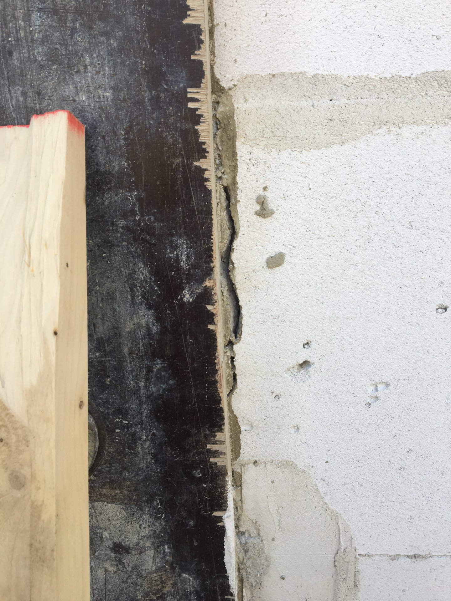

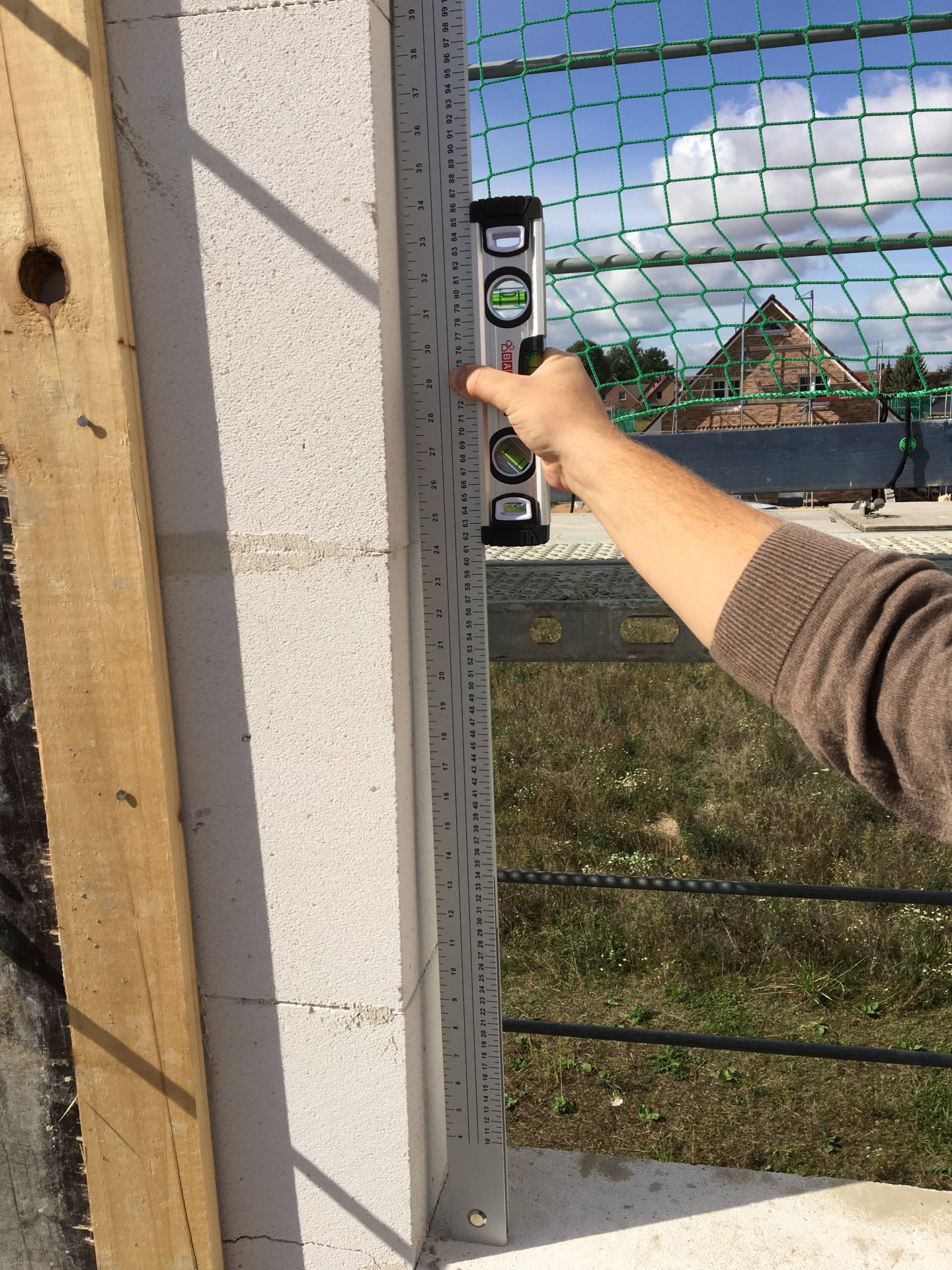

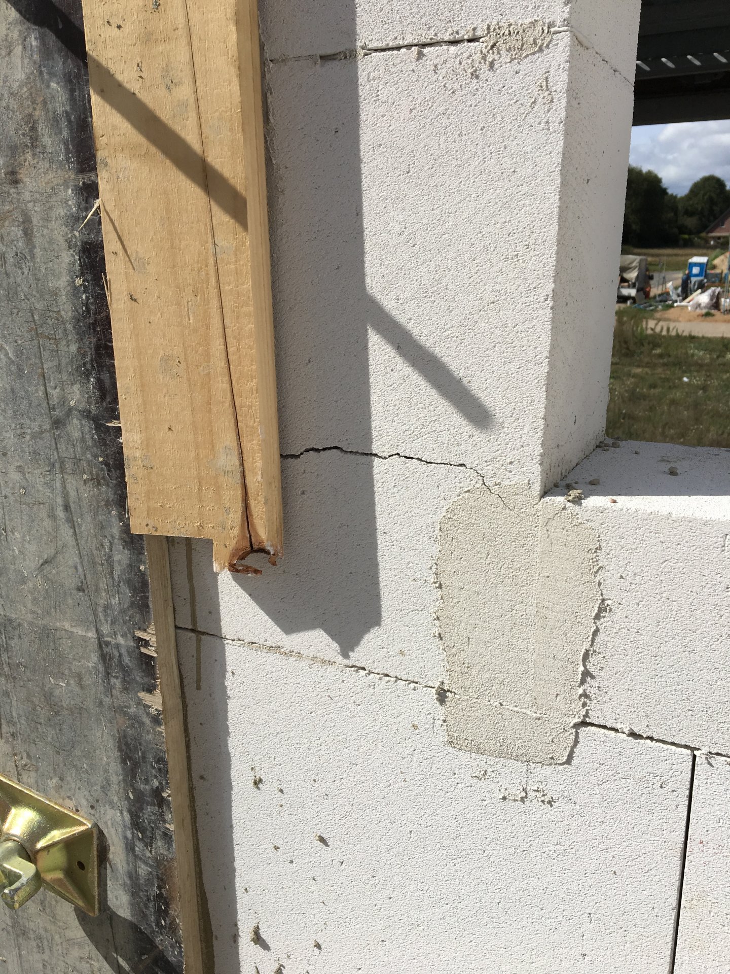

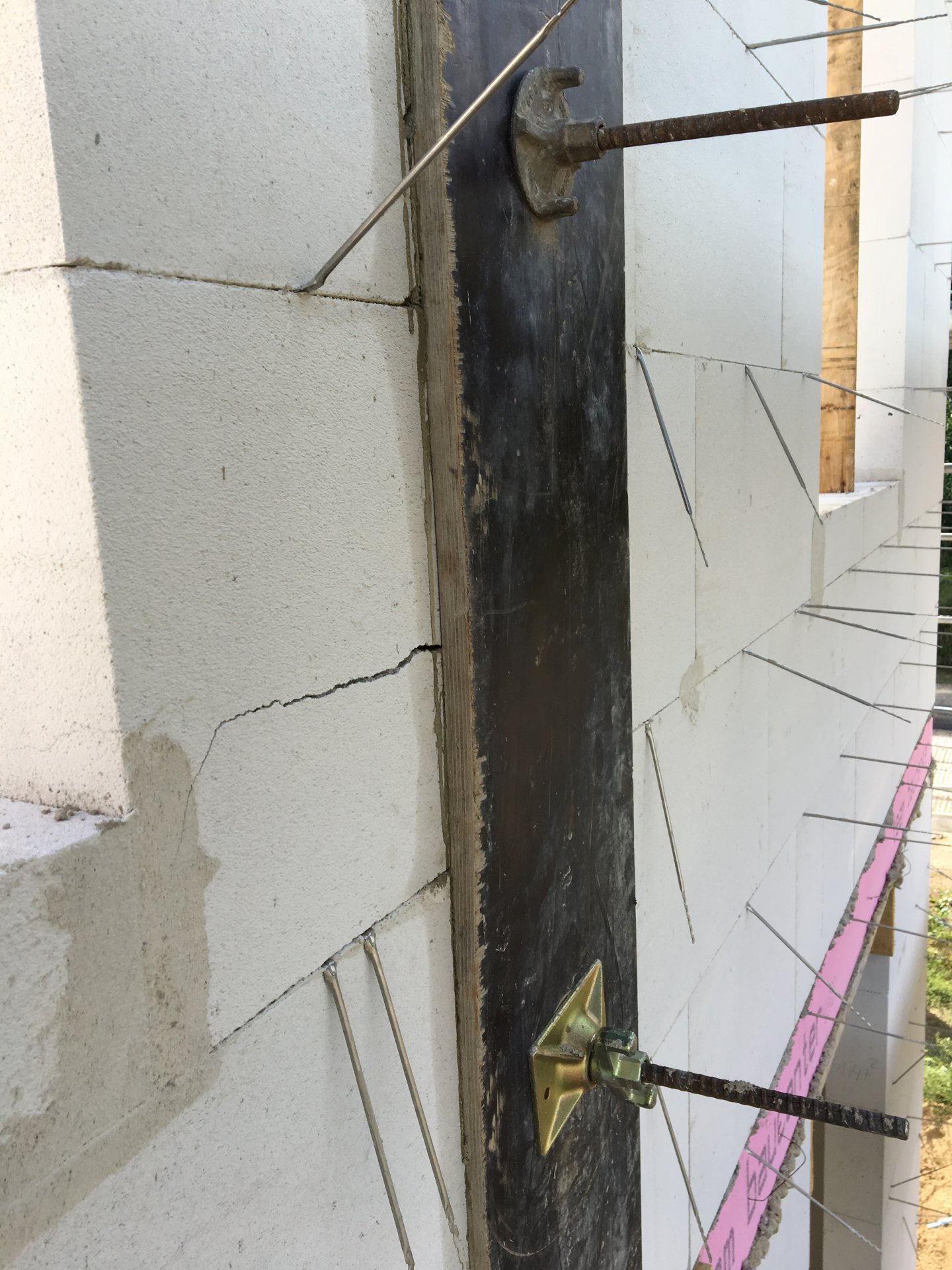

    Moin,
    Wir bauen, bzw. lassen gerade unser Haus bauen.
    Leider ist beim schütten einer Stahlbetonstütze wohl etwas schief gegangen.
    Rechts der Stütze ist noch ein Stück Mauer (Porenbeton), dann kommt die Öffnung fürs Fenster. Nun ist das Stück Mauer auf Höhe der Brüstung gebrochen.
    Unser Bauleiter möchte nun den Fensterausschnitt geradeschneiden und den Riss zuschmieren.
    Die Steine sitzen angeblich bombenfest und sind laut seiner Aussage in der Stütze und Ringanker verankert.
    Kann jemand eine fachkundige Auskunft geben, ob die Beseitigung so fachgerecht ist ?
    Für mich klingt das eher nach Pfusch.
    Danke schonmal im Voraus.

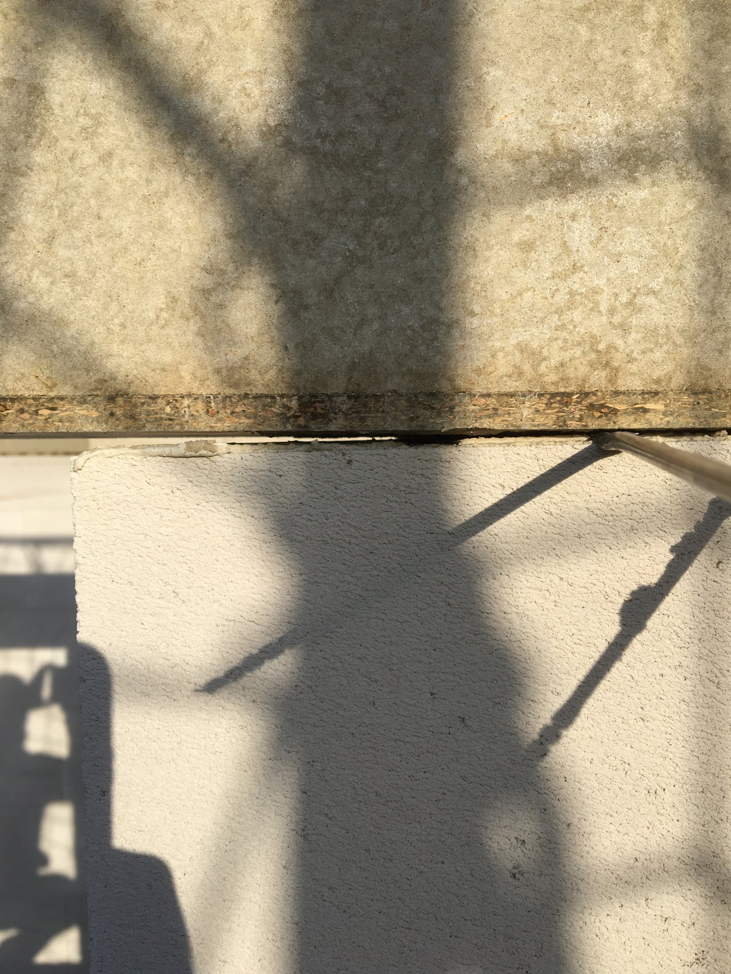

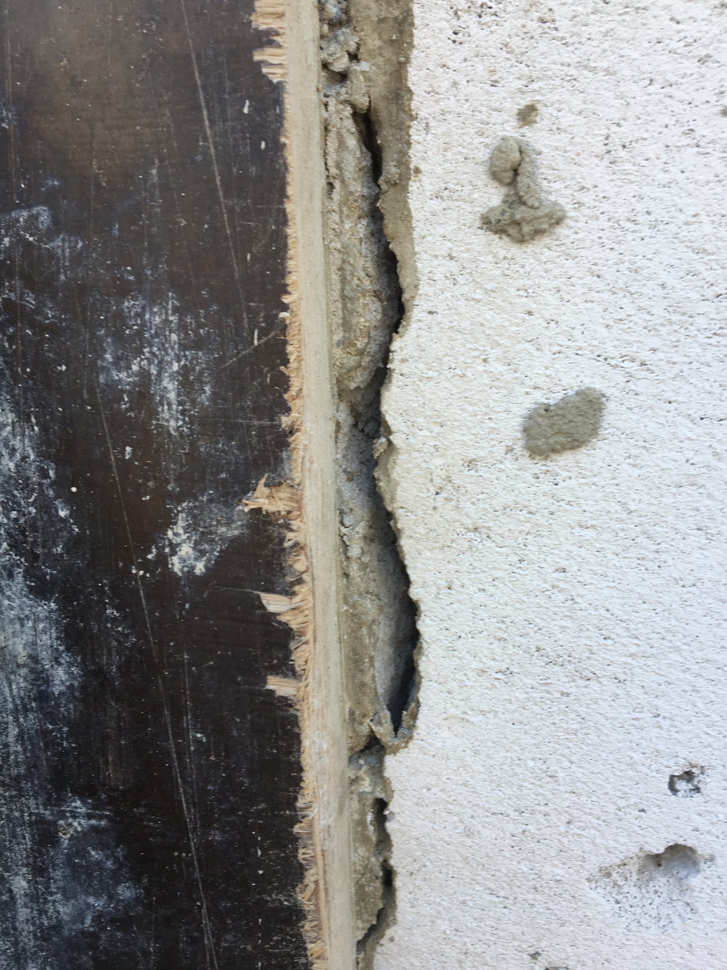

    Ich habe hier nochmal ein paar Fotos gemacht.
    Oben der Spalt zwischen Stein und Ringanker.
    Das andere Foto zeigt den Übergang Stütze/wand.
    Kann es in diesem Bereich später zu Rissbildung im Innenputz kommen oder sieht das Ganze nur schlimmer aus, als es ist ?

    Als fest verbunden wurde es mir auch verkauft.
    Bis die Neugier heute gesiegt hat und zufällig das Brett abfiel.
    Die Steine sind im Prinzip in Richtung Fenster gekippt, bzw. durch Druck beim Gießen ist der Stein gebrochen.
    Ich kann mir halt nicht vorstellen, dass absägen und zuschmieren die richtige Lösung ist.
    Das hilft doch nur ansatzweise der Optik.
