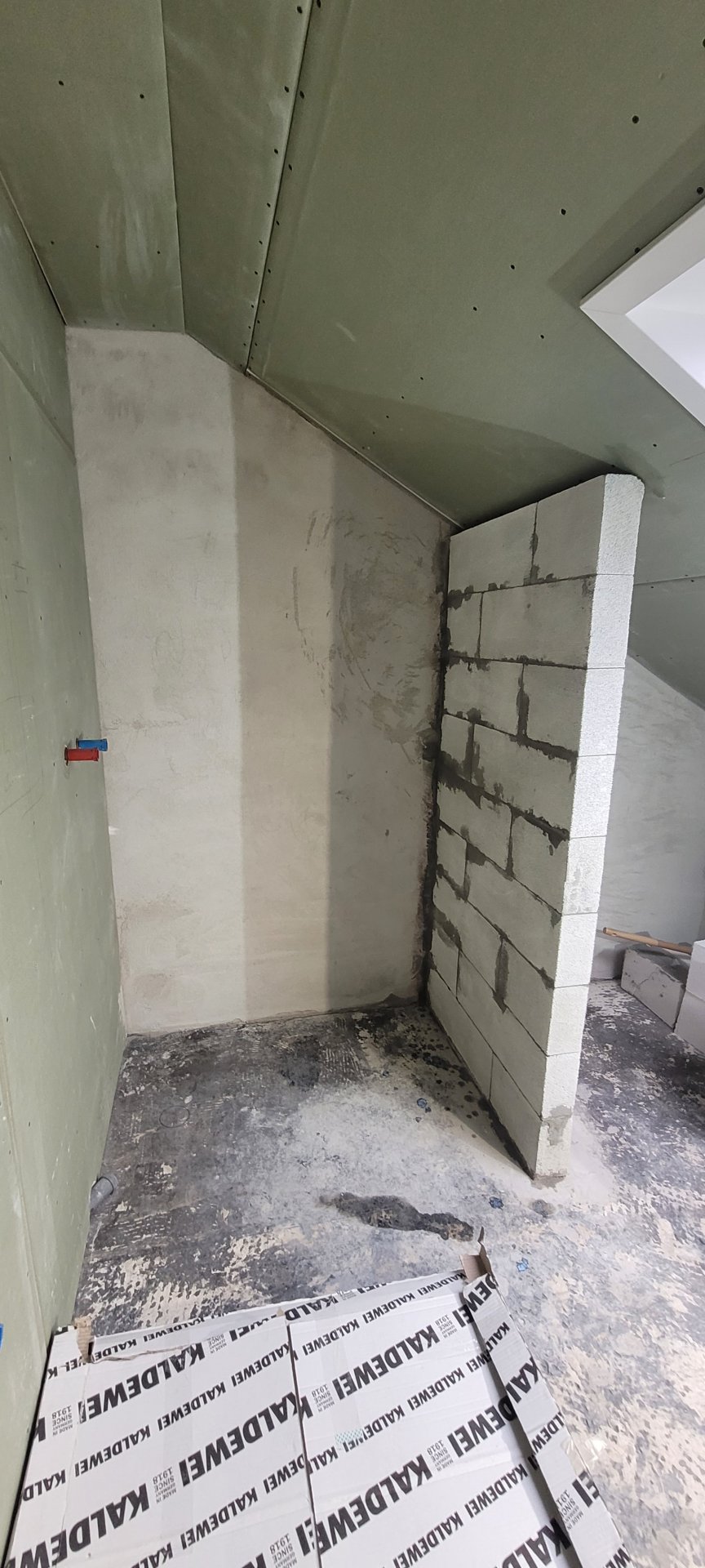

    Guten Tag, ich habe mal eine Frage, habe im Bad eine Innenwand/Trennwand die auch Rückwand der Dusche ist. Diese wird mit Dichtmittel 2x gestrichen und dann kommen Fliesen drauf. Wäre es Sinnvoll diese vorher mit Rotband einmal glatt über zu ziehen? Oder einfach Gisogrund drauf dann 2x Flüssigdichtmasse und dann Fliesen drauf? Was meint ihr?

    Die Wand steht auf dem Estrich und ist einfach an die Bestandswand "rangerotzt" völlig ohne Befestigung?
    Es gibt kein Überbindemaß bzw. zumindest ein bisschen Versetzen?
    Der Trockenbau wird noch gespachtelt ?
    Wo ist die Dampfbremse ?
    Die Ritze in der Ecke links oben im Bild, was ist da schief gelaufen?
    Und dieses angestückelte 1-2 cm Stück entlang der Schräge ?
    Zurück zum Thema:
    Direkt auf Ytong ? Der saugt doch wie sonstwas.
    Wenn du hier etwas Zeit und unterschiedliche Materialbeschaffung sparen willst, dann würde ich wenn überhaupt die Wand einmal mit Fliesenkleber glatt ziehen.
    Ist doch nur ne minimale Menge die du da baruchst....
    Prinzipiell kann man Ytong direkt fliesen.
    Schreib mal genau welchen Gisogrund ? (Nummer), welchen Fliesenkleber und welche Flüssigdichtmasse du verwenden wirst

    Also die Porenbetonwand ist an der Aussenwand befestigt, da hat man in die Außenwand so Eisen gesetzt die dann ca 40cm zwischen die Porenbeton Steine reingehen alle paar Reihen. Oben wird noch fertig gemacht und die Trockenbau Platte wird noch ersetzt. Momentan sind aber alle irgendwie Krank.
    Aber zurück zur Abdichtung. Gestrichen wurde mit Gisogrund All in One . Dann soll da jetzt mit Lastogum 2x gestrichen werden. Dann die Fliesen mit dem S1 Kleber von PCI direkt auf das Lastogum. Mit dem Giso dann auch den Waschtischbereich etc und dann Lasto drauf.

    Immer gut stark saugendes Material im Bad zu verbauen für die zukünftige Pilzzucht.

    Ich versteh halt nicht, wenn oben eh schon Trockenbau gemacht wird warum dann die Wand in Ytong…. Wäre doch viel einfacher gewesen alles in TB
