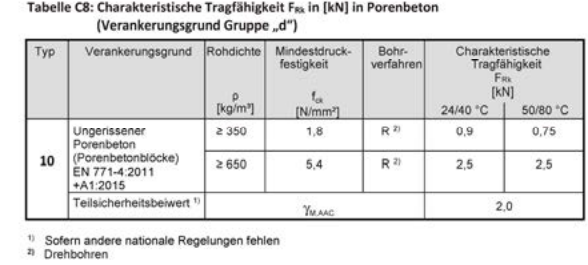

    ich bin auf der Suche nach Schrauben für die Befestigung meiner Fassade.
    Ich hätte gern dübellose Porenbetonschrauben in 10x240 oder gern auch in 10x280.
    Es sollen Latten 60x40 auf 6cm EPS verschraubt werden.

    Ich hab selber KTS Fassadendübel genommen, weil billig. Mal hier auszugsweise aus der Zulassung:
    Ob das bei dir passt, muss du mal gucken.
    Der Fischer SXRL könnte auch gehen.

    Warum eigentlich so lang? KTS z.B. fordert eine min. Verankerungstiefe von 70mm.

    Weil ich dem Frieden am Rand nicht traue. Der Thermoporenbeton ist doch recht „instabil“ und wenn er sich tiefer im Stein erst aufspreizt hoffe ich auf höhere Zugkraft. 40mm Lattung, 60mm Dämmung und dann kann 160mm im Stein verschwinden. Wenn er zu dicht am Rand ist mit nur 70mm Tiefe kann das gefühlt nicht halten.

    Eigentlich müsste gleich @chillig80 mit der Frage nach der Fassadenstatik um die Ecke kommen, aber der hängt wohl noch bei der Grundsatzdisskussion um versiegelte Stellplätze fest.
    Dafür gibt es in der Zulassung entsprechende Mindestabstände. Und durch die Lattung hast du ja sowieso eine Mehrfachverankerung, die das Versagen einzelner Dübel auffangen soll.
    Da du deine Fugen nicht siehst, musst du eh beim Abstand nen Sicherheitsfaktor von 0,5 berücksichten.
    In den Ecken komme ich bei mir deswegen auf nen Dübelabstand von 30cm.
    Wenn ich nicht schon großzügig eingekauft hätte, würde ich in den Zonen mit hoher Windlast vermutlich auf Injektionsanker setzen.
    Wäre für dich vielleicht auch ne Option.
