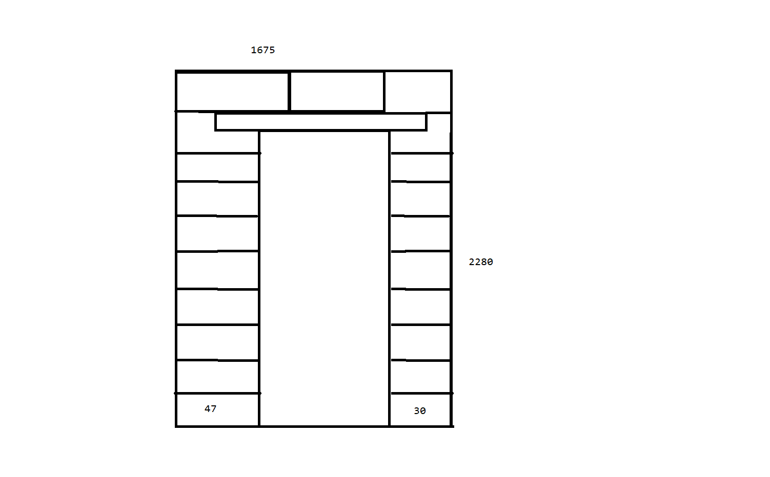

    ich habe eine triviale Anfängerfrage :-)
    Ich möchte einen Kellerraum zu einem Wohnraum/Treppenraum mit einer Wand und Tür separieren.
    Die Mauer ist nur sehr schmal und hat eine Breite von ca. 167cm mit einer Höhe von 228cm. Es soll eine Tür von 90x200 eingebaut werden.
    Hierfür würde ich einen Porenbetonstein von 600 x 115 x 200 nutzen wollen.
    Durch die schmale Breite der Wand habe ich jedoch nicht mal einen kompletten Stein auf jeder Seite, sodass ich mich Frage, ob man jeden zweiten Stein nun teilen muss oder die Wände links und rechts mit Steinen ohne Versatz hochmauern kann. Natürlich mit entsprechenden Mauerwerksverbindern links und rechts der bestehenden Wände.
    Anbei eine Skizze, nicht maßstabsgetreu :-)
    Danke für Eure Einschätzung und viele Grüße

    Wenn die Porenbetonsteine geklebt werden, brauchst Du bei den beiden Stützen keinen Verband. Was soll ein durchgesägter Stein auch bringen?

    Versatz benötigt man nur wenn die Mauer breiter ist als der Stein.
