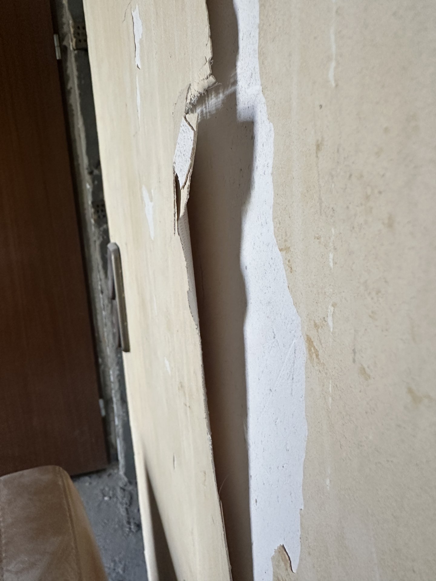

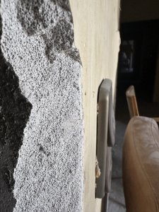

    Guten Tag zusammen,
    wir haben kürzlich ein Massiv-Fertigbauhaus aus dem Jahr 1972 erworben. Das gesamte Gebäude, sowohl die Wände als auch die Decken, besteht ausschließlich aus Porenbetonplatten mit einer Stärke zwischen 15 und 20 cm.

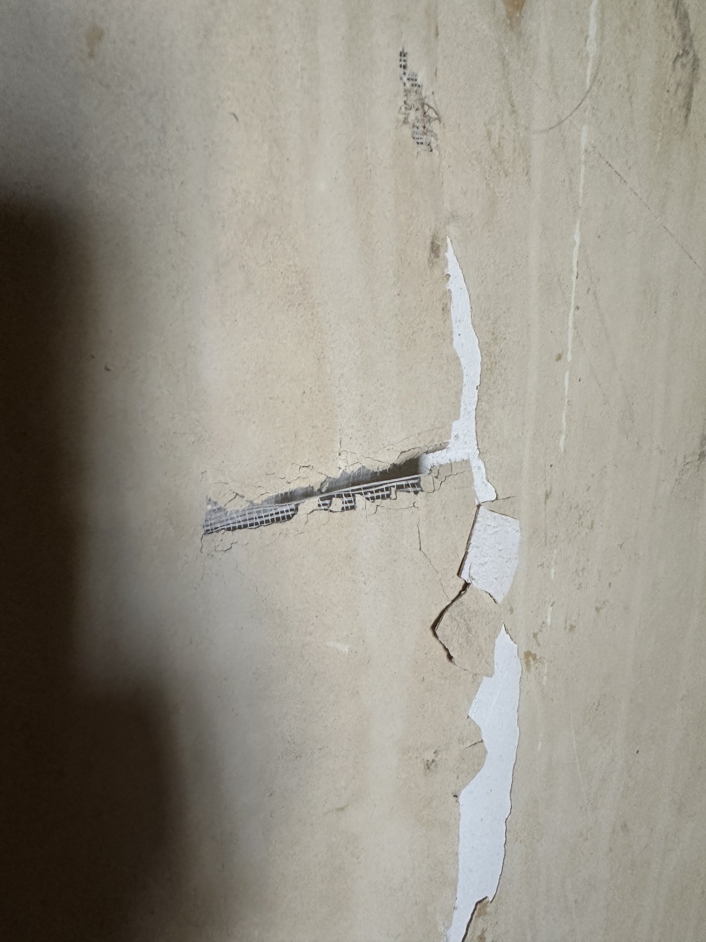

    Im Zuge der Sanierung haben wir bereits sämtliche Tapeten entfernt. Zum Vorschein kam ein sehr dünner Putzauftrag, der auf den ersten Blick kaum vorhanden ist. An den Verbindungsstellen der Wandplatten scheint ein Gewebe zur Rissvermeidung eingebettet zu sein.
    Nun stellt sich uns die Frage:
    Sollten wir den vorhandenen Putz vollständig entfernen und neu verputzen oder reicht es aus, die Wände nach entsprechender Vorbereitung einfach neu zu überarbeiten?
    Anbei habe ich ein paar Fotos zur besseren Einschätzung beigefügt.
    Ich freue mich über eure Meinungen und Erfahrungen!
    Viele Grüße
    Cedric
  2. #2 simon84, 22.06.2025
    23.516
    7.058
    Naja da dir bereits Quadratmeter Weise der Putz entgegen kommt wird es wohl einfacher sein alles lose zu entfernen und dann komplett drüber
    wenn es woanders gut fest ist, dran lassen
    SIL gefällt das.

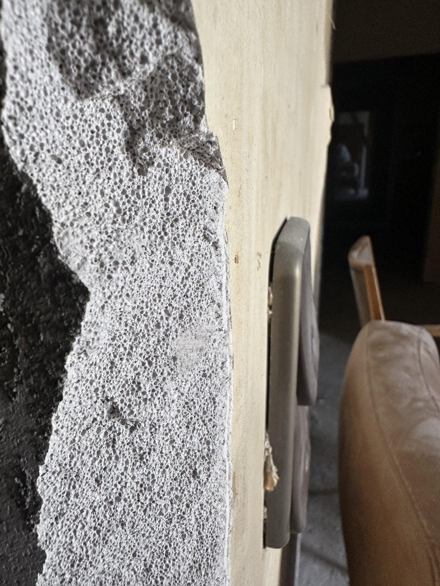

    Ich sehe da keinen Putz, sondern Tapete (teils mit Gewebeband darunter), und auch keine Fugen von Wandplatten. Auf dem vierten Bild ist offenbar eine Türlaibung mit herausgenommener Zarge, wobei die Laibung wohl etwas ausgebrochen ist. Statt Putz kann hier durchaus nur Spachtelung genügt haben, um die Wände tapezierfähig zu glätten. Mache doch nochmals Bilder, wenn Du alle Schichten der Tapete abgezogen hast.

    Genau, an der einen Stelle habe ich eine alte Metallzarge entfernt, dabei ist etwas vom Porenbeton ausgebrochen. Das Foto hatte ich mit angehangen, damit man sieht, wie wenig auf der Wand an Putz drauf ist.

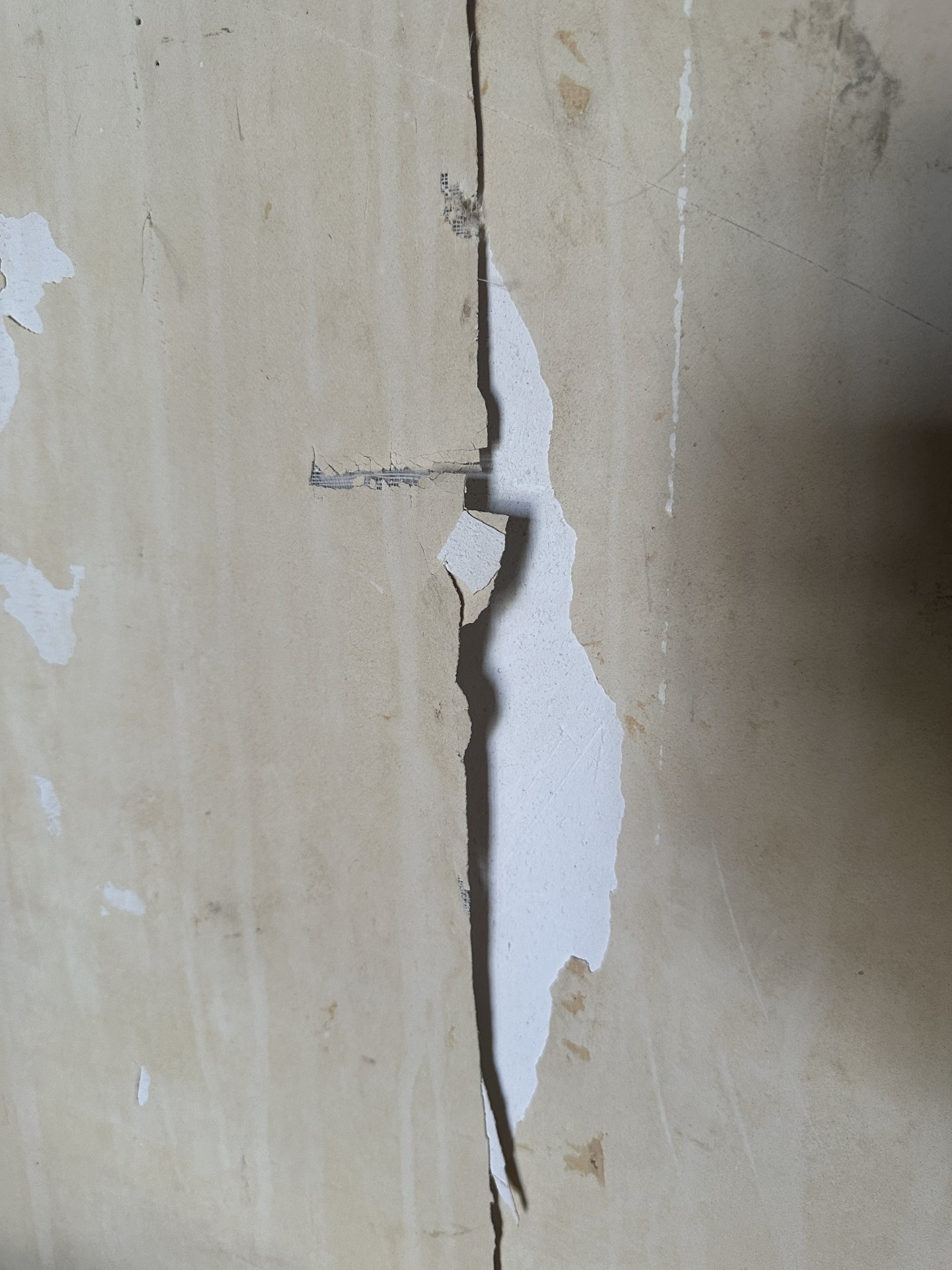

    Die Tapeten sind komplett entfernt, und es handelt sich definitiv um eine Art Putz oder Spachtelung. Denn an den Stellen, wo kein Gewebe eingearbeitet ist, und schon etwas ab ist, lässt sich die Schicht in kleinen Stücken, mit mühe, abbröckeln und darunter ist direkt der Porenbeton. Die Wände sehen auch eher gelblich aus, was vielleicht vom Tapeten Kleber kommen kann.
    Die Stoßfugen zwischen den Porenbetonplatten sind sauber verschlossen, daher sieht man sie auf den ersten Blick nicht.

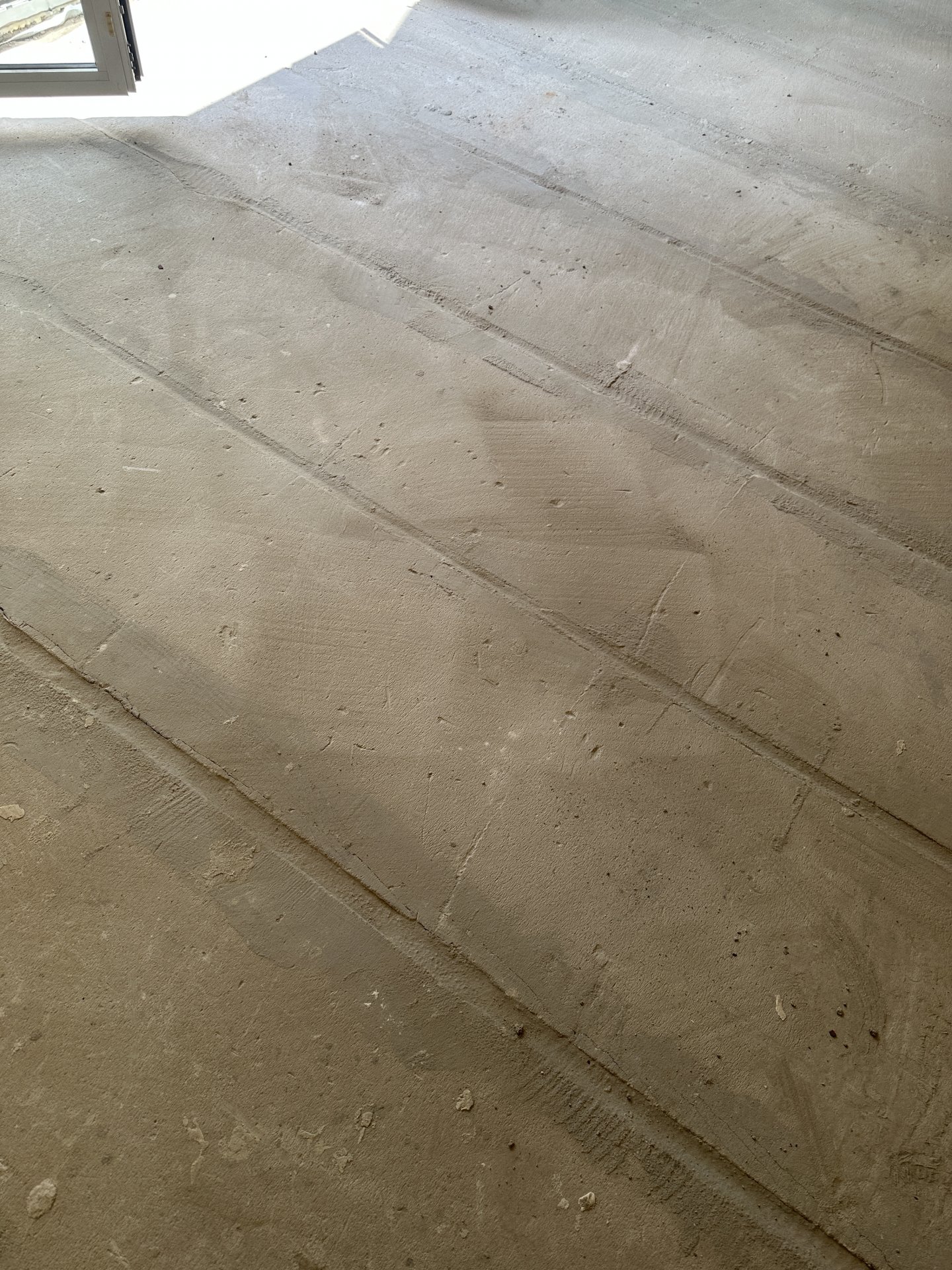

    Zum Vergleich: Der Boden besteht aus denselben Platten wie die Wände, auch hier sind die Elemente aneinandergefügt und ähnlich verschlossen, nur halt nicht verputzt.
    Meine Frage ist nun:
    Mit welchem Material kann ich die abgebrochenen bzw. gelösten Stellen ausbessern?
    Der Großteil der Fläche (ca. 90 %) ist intakt und sehr glatt. Ich würde gerne auf Tapeten verzichten und die Wände stattdessen mit einer geeigneten Spachtelmasse noch mal überziehen bzw. „finishen“, um sie anschließend einfach weiß streichen zu können. Die Wände werden nämlich an einigen Stellen nochmal aufgeschlitzt, da die Elektrik neu gemacht wird.
    Danke euch im Voraus für eure Tipps!

    ZB Ardex 828
    ob du das allerdings so einfach verarbeiten kannst ist wieder ein anderes Thema
    Das ist Erfahrung/ Übungssache
