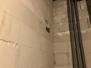

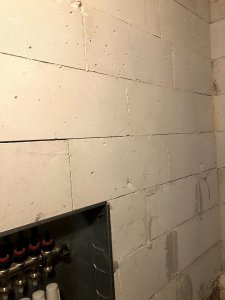

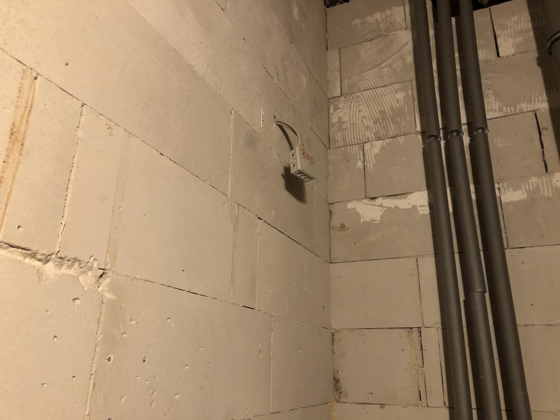

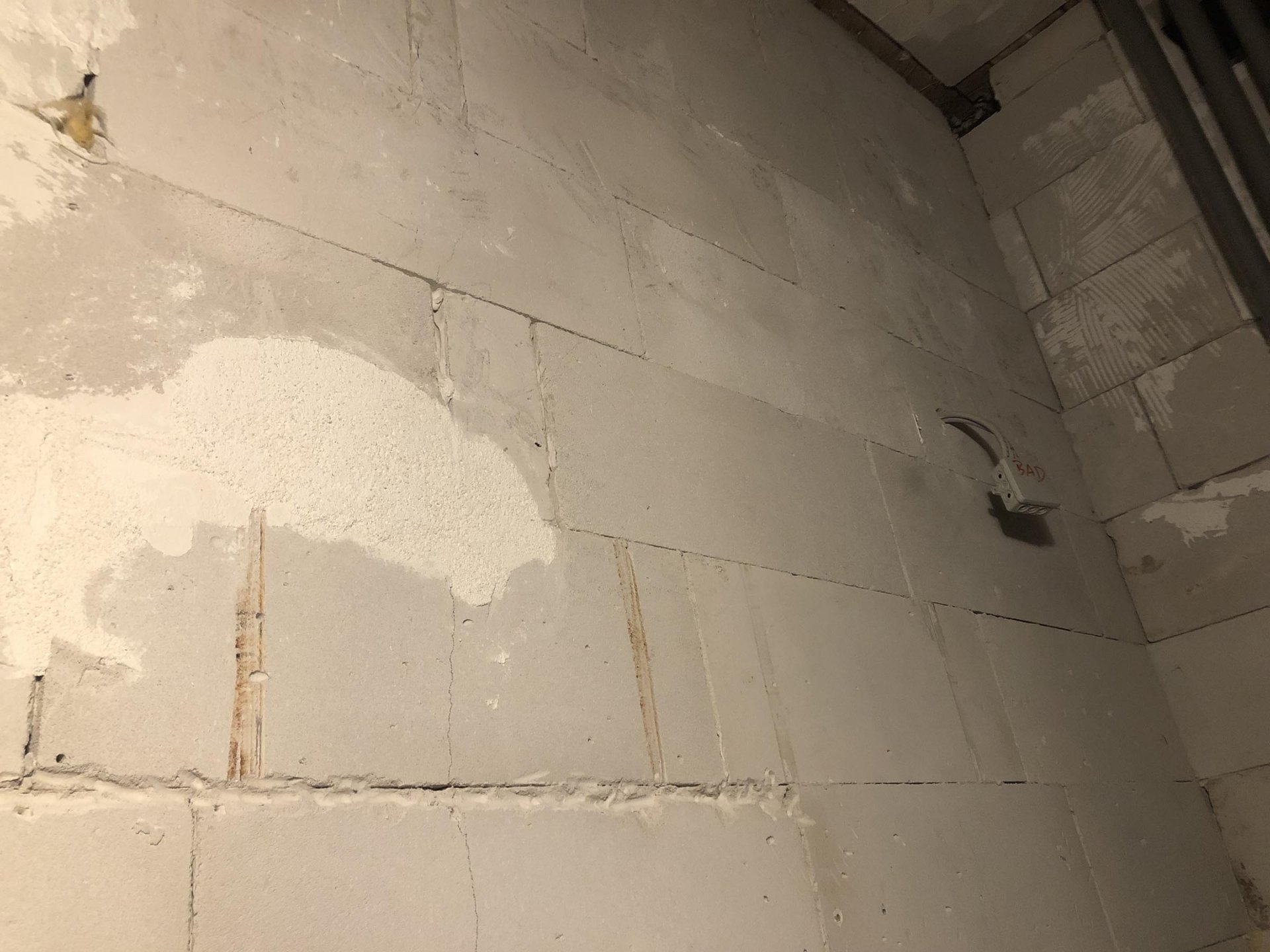

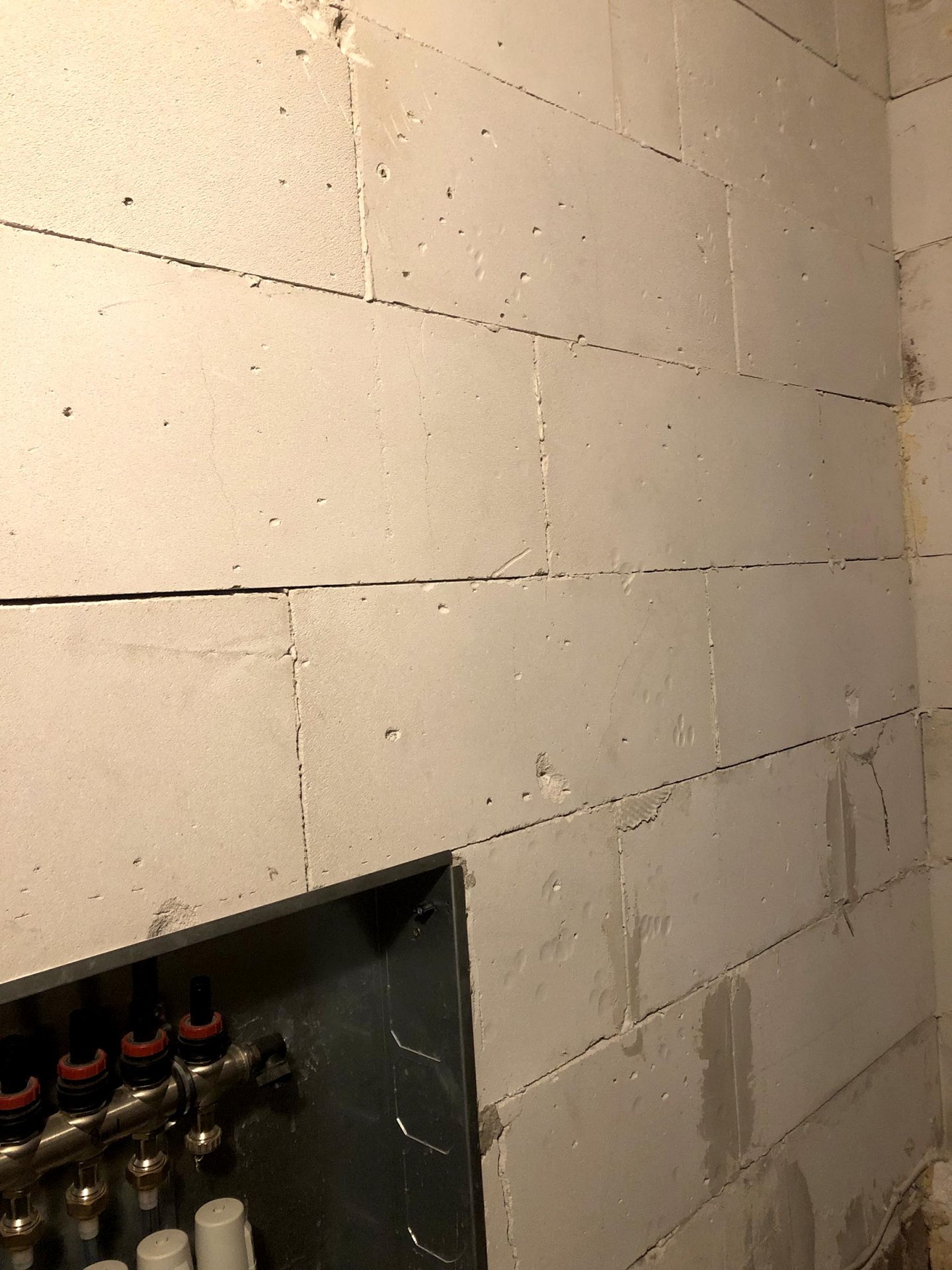

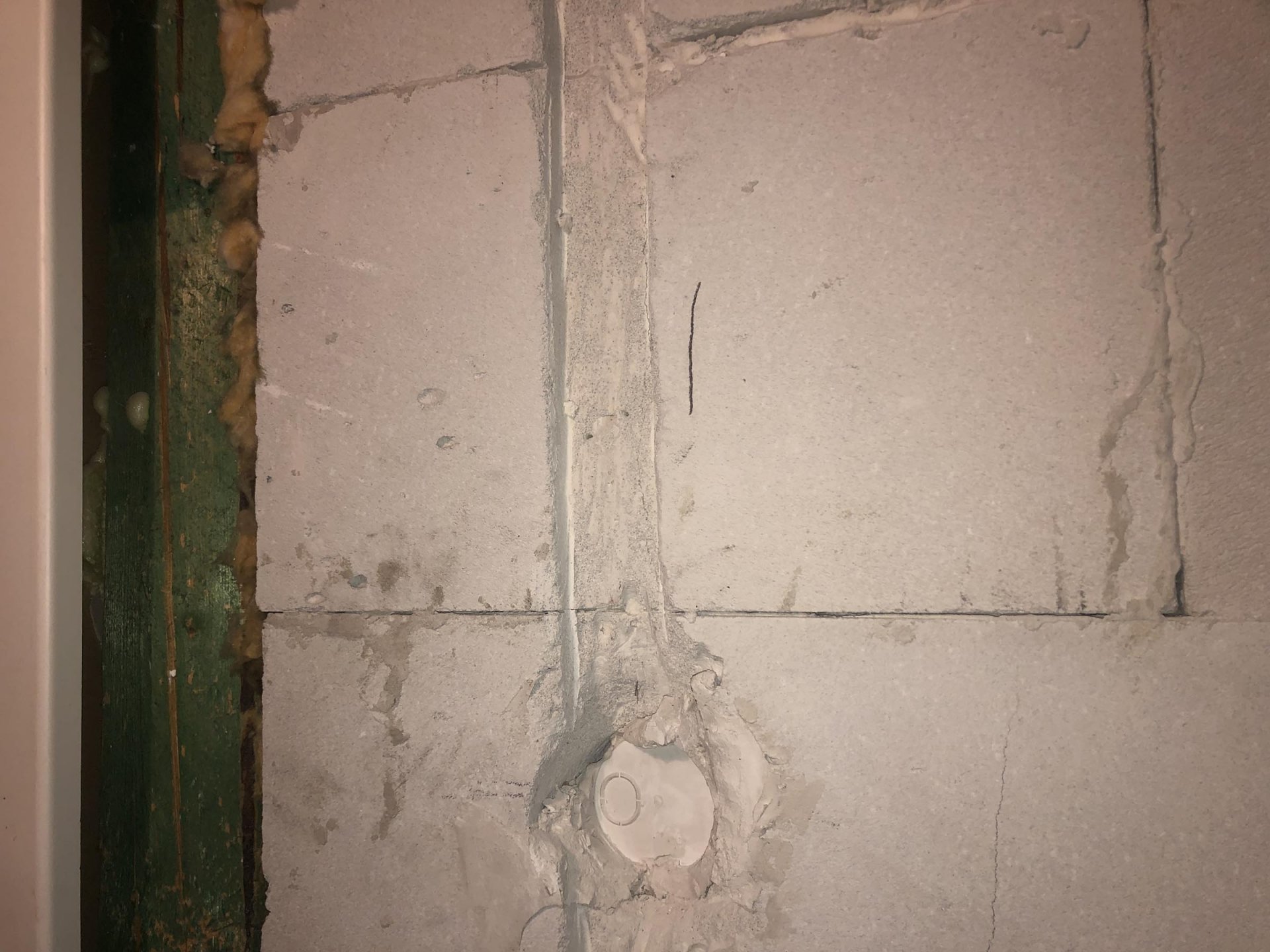

    Ich habe im Kellereingang zwei Wände über Eck, die aus nackten Porenbetonsteinen bestehen – siehe Fotos. Es gibt einen Kanal von einer Elektroleitung, der gefüllt werden soll, und dann möchte ich die Wand mit irgendetwas 'verschmieren', so dass sie etwas ansehnlicher ist. Nur was ist da empfehlenbswert?
    Ich habe bewusst nicht 'verputzen' gesagt, da ich anstrebe, es eher einfach zu halten. Die Gegebenheiten sind so, dass die Wände ziemlich hoch sind und ich hier auf einer Leiter arbeiten werde, die auf der Treppe aufgestellt werden muss. Ich kann und möchte keinen Putz auf die Wand werfen müssen, und die Sache in nur einem Hauptartbeitsgang durchführen, wenn möglich. Grundieren gerne, aber dann die Auftragsschicht sollte nur eine Lage sein, und kann dann auch gerne Spuren von der Kelle usw. haben.
    Ich denke, dass der Auftrag etwa 1 cm dick sein sollte, um bestehende Unebenheiten etwas auszugleichen. Ich könnte immer in einem ca. 1 m breiten Bereich arbeiten, bevor die Leiter verrückt werden müsste.

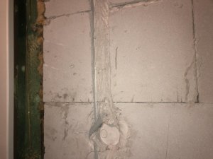

    Im Türbereich gibt es Holzbalken, die idealerweise auch mit überdeckt werden. Hier müsste ich sicher ein Putzträgergewebe vor dem Verschmieren aufbringen. Es gibt auch Wasserleitungen vor der Wand (im bild zu sehen), die nicht abnehmbar sind.
    Also: was sind die besten Optionen, die ich hier als Auftragsmaterial habe, und wir müsste ich die Wand evtl. vorbehandeln/grundieren?
    Vielen Dank.

    Erst mal Aufbrennsperre aufbringen,
    bei 1cm Putzstärke kannst nur Haftputz (Gold- oder Rotband) auftragen

    Kann der Haftputz mit einem Trägergewebe auch auf Holzbalken?
  5. Alex88
    6.724
    3.663
    Da würde ich vorher stucanet draufnageln

    Rigips ankleben, verspachteln und fertig. Babypopoglatt.

    Ich bin alleine, und da schaff ich das nicht, ganze Platten im Treppenaufgang in der Höhe hinzukleben. Da dachte ich, vielleicht besser einfach die Fläche spachteln oder Putzen

    Zig qm schon so verarbeitet. Ist für einen ungeübten Laien deutlich einfacher, als zu verputzen, was der TE vorhat (und wird mit hoher Wahrscheinlichkeit deutlich besser aussehen, als vom Laien in mehreren Schritten verputzt). Und der TE hört sich stark nach Laie an.

    Das sehe ich auch so. Ich als Laie mach ja auch alles alleine bei mir und es ist für mich einfacher Rigips an die Wand zu bringen als im TH auf ner Leiter mit rumschmaddern anzufangen.
    -Dachlatte waagerecht an die Wand dübeln
    -Ansetzgips an die Wand
    -Gipsplatte auf die Latte stellen (1Mannplatte)
    -ran und weg
    Wenn fest dann die nächste Platte auf die erste.
    Wenn unsicher ein Brett aufdübeln auf die Stosskante. Dann kann die 2. Platte nicht runterrutschen.
    Dauert zwar aber für DIY allemal besser.
    Zum Schluss Stösse und Löcher 1x verspachteln. Mehr ist ja nicht gewünscht.
    Meine Meinung
    Dauert zwar ist aber stressfreier gerade auf der Treppe mit Leiter und alleine.

    Das mit der Latte hatte ich bei mir so gemacht damit ich die grossen Platten alleine an die Wand bringen kann und zwar oben passend und unten dann den 40cm Streifen. Musste dann nicht zum Spachtel und schleifen auf der Leiter rumstehen.

    Hab drüber geschlafen und werde mit Gipskarton arbeiten.
    Nachfragen dazu bitte:
    • Müssen die Porenbetonsteine mit irgendeiner Grundierung vorbehandelt werden?
    • Ich möchte die Platten mit möglichst wenig Abstand an die Wand kleben. Allerdings ist die Wand nicht 100% eben. Daher sicher doch einfach normal mit Batzen von Ansetzgips arbeiten, und diese vielleicht nicht zu fett?

    Ich würde erst einen sicheren Standplatz bauen und dann den billigen MP 75 auftragen.
    Leitern sind bei der BG aus guten Grund nicht gerne gesehen.
    Wenn man sich Zeit nimmt, wird die Wand mit MP 75 völlig eben und ebenfalls "popoglatt".

    hängt davon ab, wieviel Masse du da drauf haust
