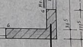

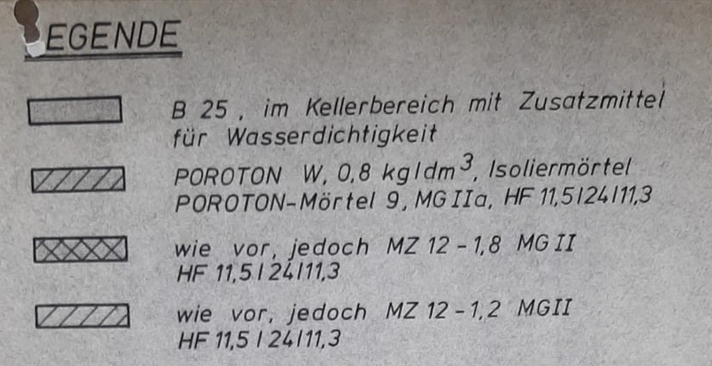

    Hallo ihr lieben,
    ich würde gerne den U-Wert meiner Außenwand bestimmen, laut Plan ist Poroton W, 08, kg/dm^3 verbaut, anscheinend mit Isoliermörtel. Baujahr ist 1986 in Oberbayern. Im Anhang ist die Legende.
    Habt ihr Ideen wo ich da nachschlagen könnte? Und gehe ich dann von 0,365m plus Putz innen und außen aus?
    Also 1/(0,04+0,13+(0,365/ x)+R_Putz)) ?

    Was willst Du mit einem theoretischen Plan-Wert?
    Da Du nicht weißt, was wirklich wie verbaut ist, miss einfach nach mehreren Tagen tiefer Außentemperatur und konstanter Raumlufttemperatur die Temperatur der Innenwandoberfläche und rechne Dir dann aus den drei Temperaturen den tatsächlichen U-Wert aus.

    Auf ubakus finde ich nicht diese Art von Poroton, bzw weiß nicht welche ich aussuchen müsste.
    @Fred Astair , super, vielen Dank für den Tipp, das werde ich langfristig so machen. Kurzfristig brauche ich die Bau-U-Werte damit ich die Transmissionswärmeverluste berechnen kann, bin vorerst nicht am Haus um die Messung durchzuführen.
    Wäre über einen Tipp, welchen lambda Wert ich ansetzen kann sehr dankbar :)
