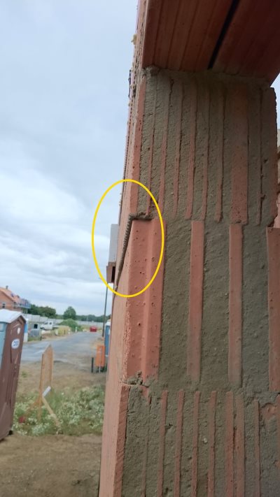

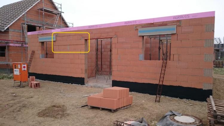

    Hallo ich bräuchte mal Hilfe ob die Steinreihen so noch in Ordnung sind, ist ca. 5-7mm Versatz.
    Fotos habe ich Beigefügt.
    Vielen Dank für Eure Antworten.

    Im Gegensatz zum Bildqualität sieht das Mauerwerk gut aus. Die porotonsteine sind teilw. so uneinheitlich das man die versätze nicht meiden kann. Man kann nur eine seite Bündig mauern.
    Um ganz sicher zu sein brauchen wir mehr bilder mit besseres Auflösung.

    wäre schön, wenn bild 2 auch die innenseite zeigen würde, ist auch nur 1 bis 2 cm mehr bild!

    Habt erstmal Dank für eure zügigen Antworten. Die schlechte Bildqualität bitte ich zu entschuldigen da es beim Hochladen erst Probleme wegen der Größe der Bilder gab. Die Steine sind alle gleichgroß und nach innen ist also auch ein kleiner Versatz an der gekennzeichneten Stelle. Habe halt nur Angst das es Aussen dann mit der Dämmung Probleme geben könnte, weil die Dämmplatten dann vielleicht nicht richtig anliegen könnten.
