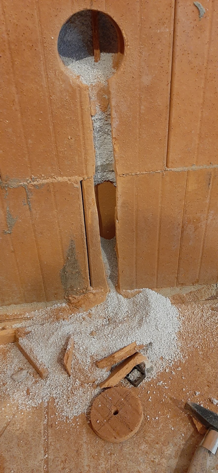

    ich habe mich etwas in das Thema eingelesen und auch zwei Ziegelhersteller angeschrieben. Im Internet fand ich bei den mit Mineralwolle gefüllten Ziegeln immer wieder Hinweise auf das Problem mit Feuchtigkeit und dass im schlimmsten Fall dann die Mineralwolle zusammenfällt und es keine Dämmwirkung mehr gibt. Bei den mit Perlit gefüllten Ziegeln kam immer wieder der Hinweis auf das Herausrieseln der Füllung beim Bohren/Schlitzen.
    Nun haben mir beide Ziegelhersteller jedoch geantwortet, dass die mit Mineralwolle gefüllten Ziegel nach Feuchtigkeitseinwirkung wieder vollständig trocknen würden und auch die Mineralwollefüllung hierdurch in keiner Weise beeinträchtig wird.
    Bei der Perlitfüllung stimmten sie allerdings dem Problem beim Bohren/Schlitzen mehr oder weniger zu.
    Wie sind denn eure Erfahrungen mit feuchten Mineralwolle-Ziegeln? Trocknen die wirklich wieder problemlos ohne Gefahr die Dämmwirkung zu verlieren?

    Es geht da vor allem um Nässe während des Baus. Die wird ganz einfach durch ordentliches Arbeiten der Maurer und Abdecken der Mauerkronen wenn gerade nicht gearbeitet wird verhindert. Ansonsten gibt es da keinerlei Probleme.

    Die Volkswirtschaft sollte dieses Internet mal auf Schadenersatz verklagen, weil es ständig Verbrauchern mit Aszendent Hypochonder ins Bockshorn jagt. Vor bald fünfzig Jahren wurde es populär, als Wandbildner großformatige Porenziegel zu verwenden. Inzwischen hat sich herumgesprochen, daß man sich damit schalltechnisch gewissermaßen Bündel von Panflöten einbaut, und nun bevorzugt man, diese auszustopfen. Es ist nur eine Frage der Zeit, wann hier (weitere) "Synergieeffekte" für das Recycling von Abfällen erforscht und markttechnisch bedient werden.
    Füllungen, die insofern bedenklich hydrophil wären, daß sie als Schwämme wirken würden, sind mir nicht bekannt. Natürlich sind sie auch nicht hydrophob, insofern sind sie durchaus für Regentropfen "ansprechbar" - aber die Mauerlagen sollten ja bei Feierabend auch abgedeckt werden. Wenn Mineralwolle in den Kammern zusammenfällt, fällt sie nur bis zur sperrenden Mörtellage (die Steine werden ja schließlich fachgerecht in geschlossene Mörtelbetten gesetzt) und darüber "steht" dann die Luft, die weiterhin dämmt. Das Herausrieseln aus Bohrlöchern ist kaum der Rede wert, und Schlitze werden wieder verschlossen.
    Ich weiß wirklich nicht, wozu hier eine Panikmache gut sein soll. Bauunternehmer, die gefüllte Porenziegel schlechtreden, würde ich verdächtigen, daß sie als Maurer bevorzugt Nichtfachkräfte einsetzen. Oder sie haben Angst um ihre Rabattstaffeln, wenn jeder Kunde eine andere Füllung bevorzugt, und sie die Steine gar aus zu vielen verschiedenen Quellen besorgen müßten. Da redet man die Kundschaft lieber zu den ungefüllten Varianten hin.

    Ich habe vor 3 Jahren auch einen Anbau in Eigenleistung erstellt und aufgrund der damaligen Liefersituation Perlite gefüllte Poroton Ziegel genommen.
    Ich würde diesen Stein sicher nicht mehr nehmen.
    Dabei habe ich eine extra feine Bohrkrone genommen und die Schlitze vorsichtig mit der kleinen Flex erstellt.....
    Das Ergebnis im Bild
