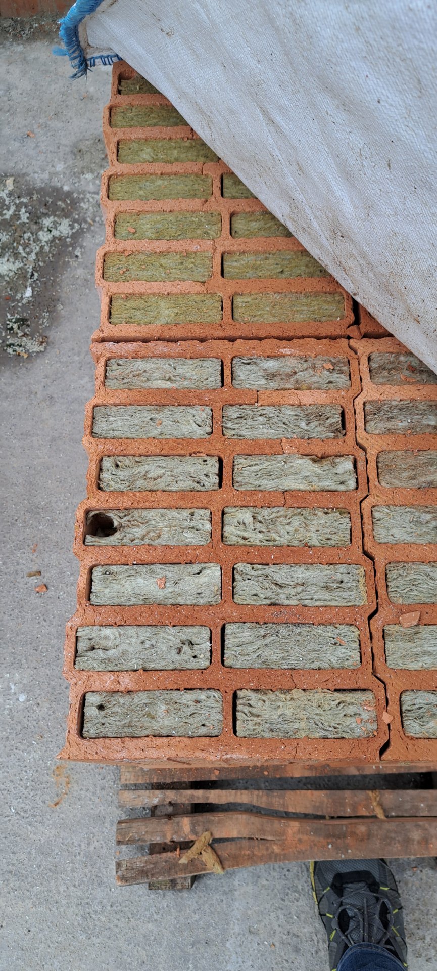

    Hi Zusammen,

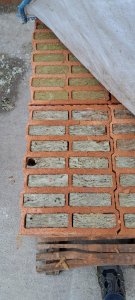

    wir bauen mit Poroton Mineralwolle Ziegel 36,5. Leider werden viele Ziegel wegen nicht Abdecken und Dauerregen nass uns sehen aus wie auf dem Bild unten.
    Kann sich der Ziegel bzw. die Mineralwolle erholen und trocknen wenn er so in diesem Zustand verbaut wird ?
    Im BIld oben ist die Mineralwolle fest und federt nach und kann komplett entfernt werden. Am unteren Ziegel ist sie feucht und reißt beim Zupfen ab und lässt sich leicht eindrücken und federt nicht mehr nach, was ggf. am nassen Zustand liegt. Nass wie ein Schwamm ist die Mineralwolle aber nicht.
    Leider habe ich festgestellt, dass die verschweißten Paletten oben alle so aussehen wie im Bild unten. Entweder kam unter die Folie Wasser rein oder die ZIegel haben lange Feuchte gezogen.
    Kann ich die Ziegel so problemlos verbauen ? Eingefallen ist die Mineralwolle nicht nur nicht mehr so fest und optisch dreckig grau anstatt glänzend gelb wie auf meinem Bild. Eventuell wird dasd aber wieder wenn der Bau fertig ist und die Heizphase beginnt und alles trocknen kann.
    Was meint ihr ?

    Verbauen ja, aber
    Hier wird da ja noch zusätzlich Feuchte hinzukommt, folgendes sichtbar :
    Rissbildung / Abbtreppung
    Schadstellen im Putz und Verfärbung
    Erhöhte Heizkosten
    Abtrocknen des feuchten Mauerwerks je nach Nutzerverhalten Heizen KWL etc ca 3-4 Jahre

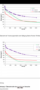

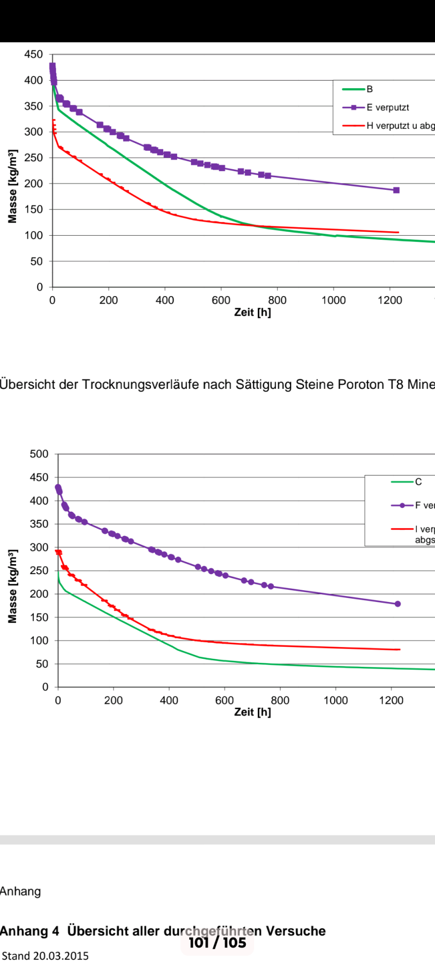

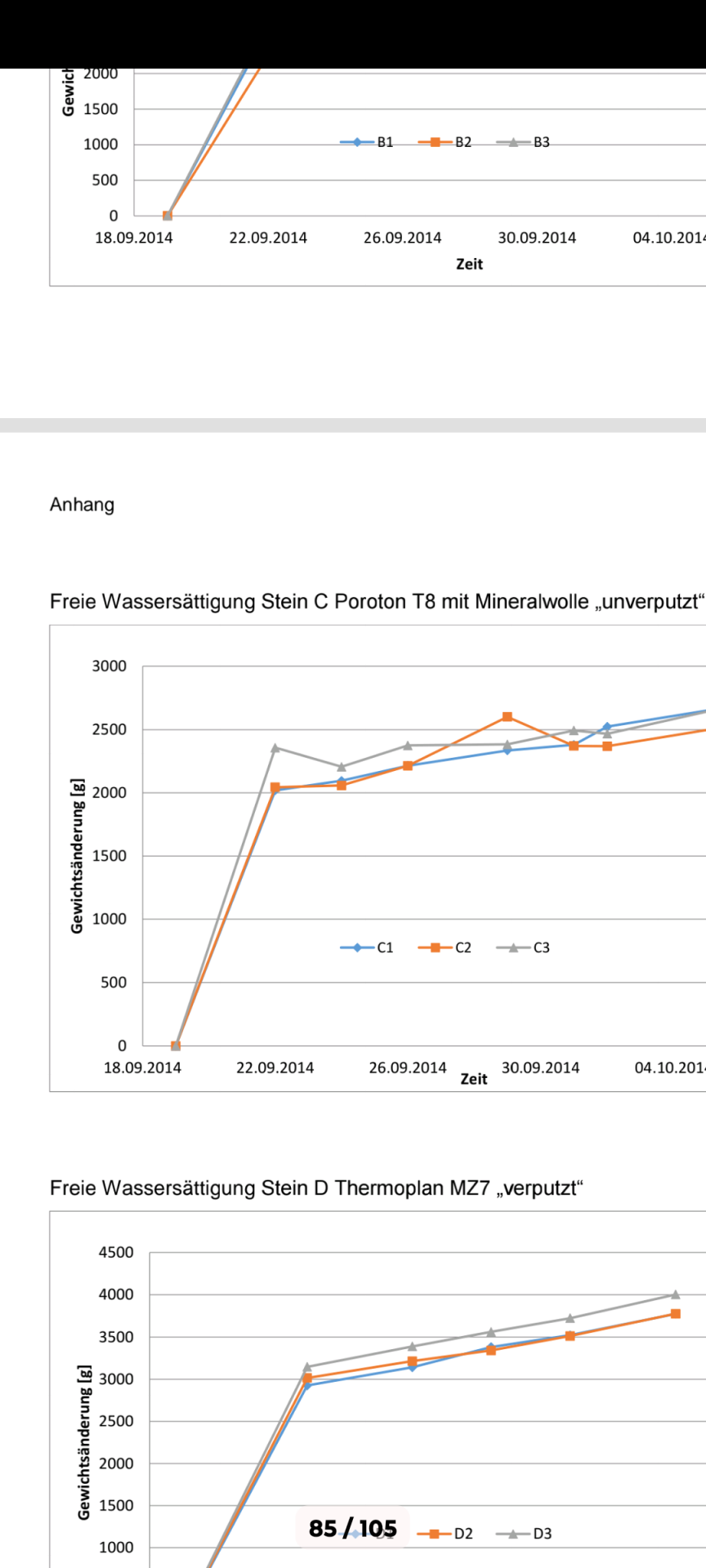

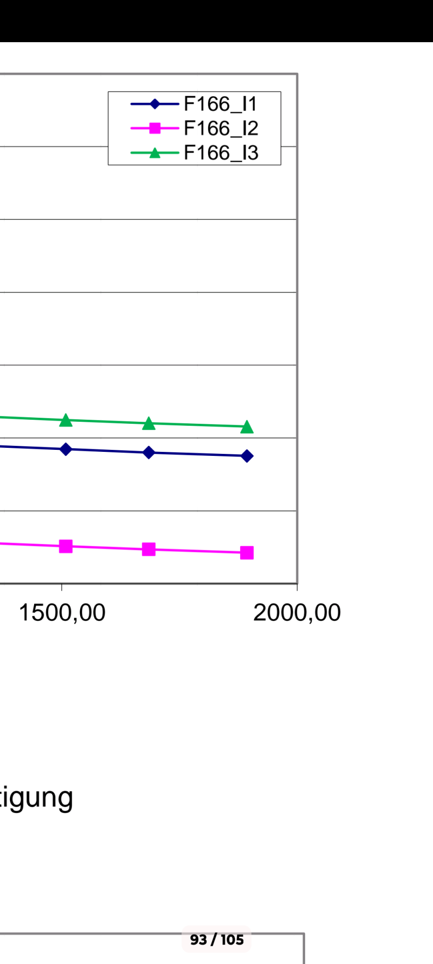

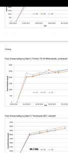

  4. #4 SIL, 13.10.2024
    10.892
    4.223

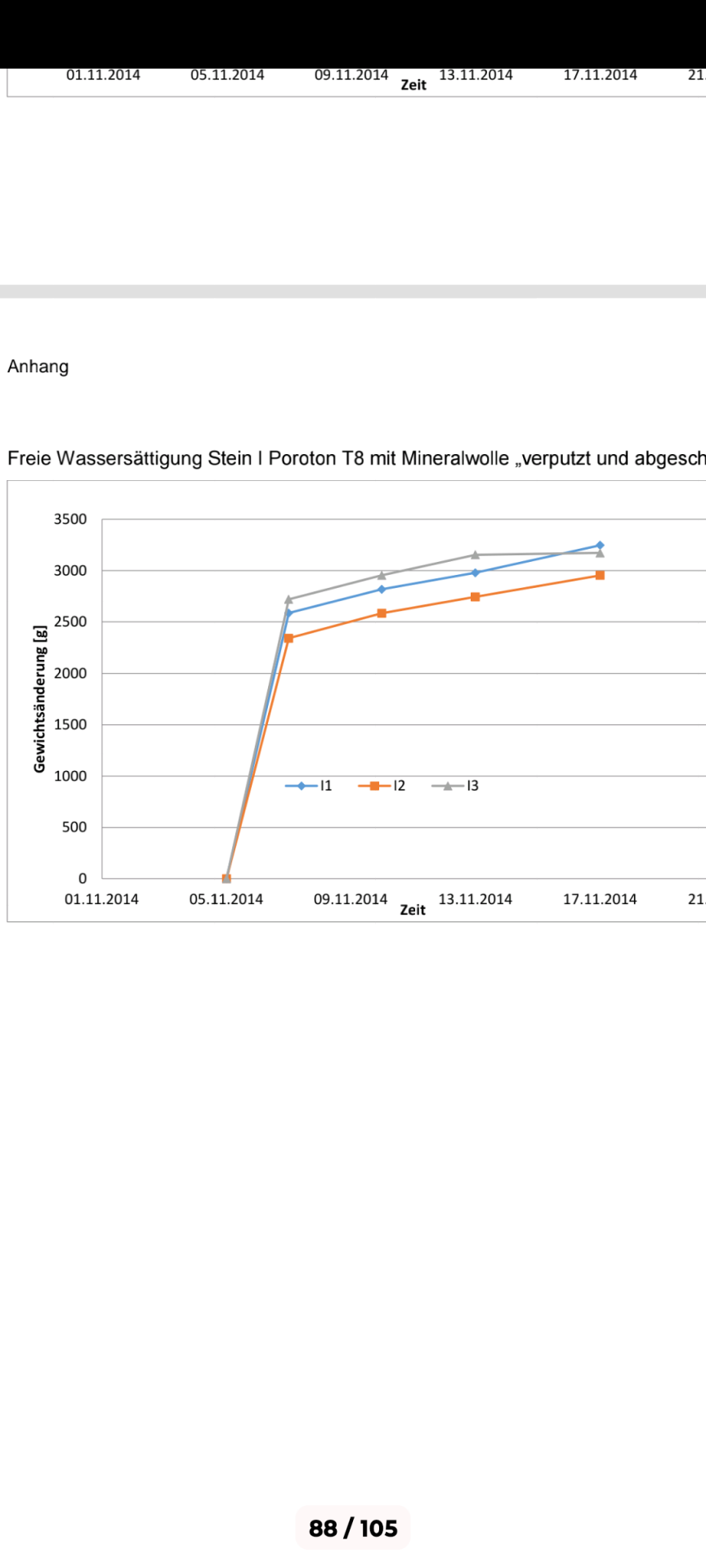

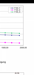

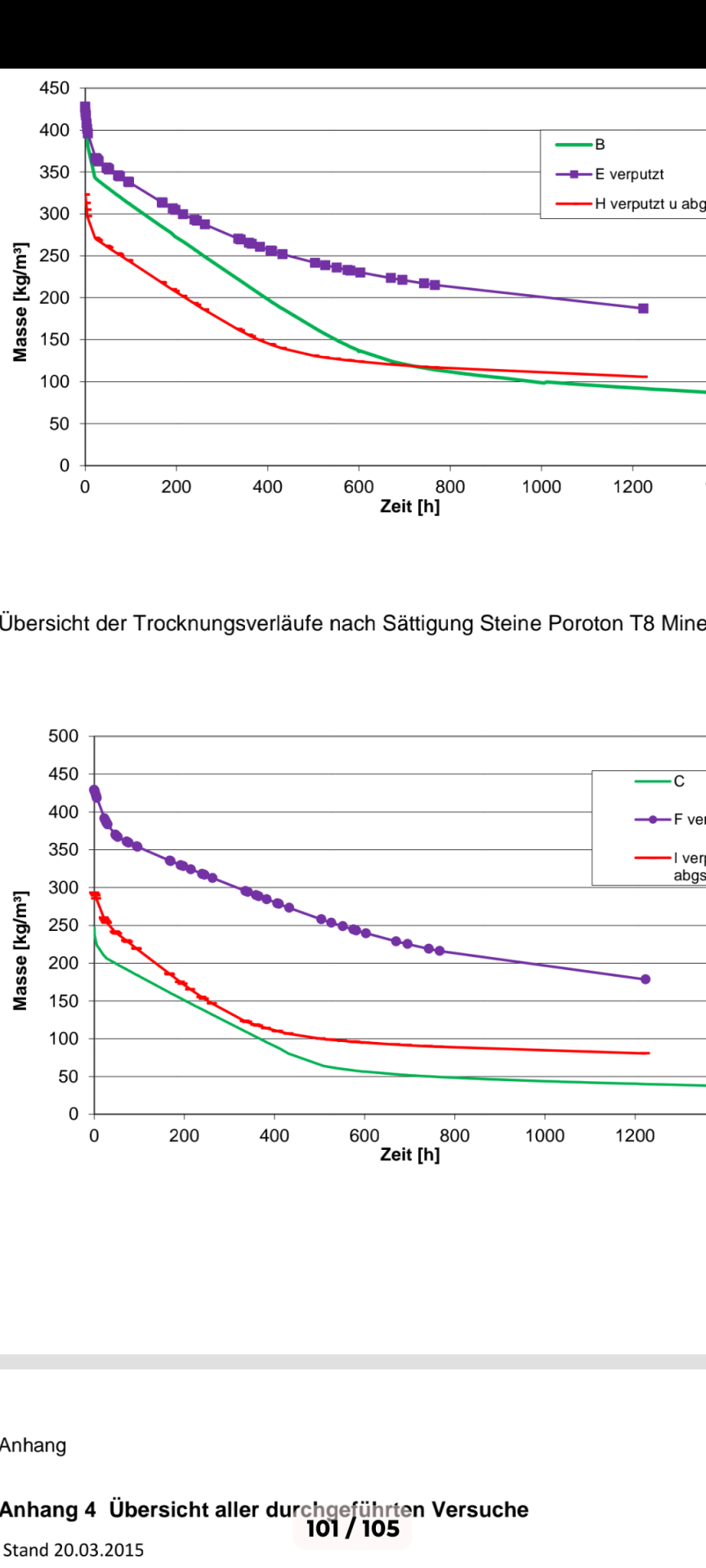

    Es gibt Kapillarfeuchte , Sorptions/ Hygro / Übersättigung etc ich habe dir einmal ein paar Diagramme beigefügt T8 MiWo beachte bitte es handelt sich um Laborergebnisse für einen 'freien Stein ' der nicht im MW belassen ist und mit technischen Hilfsmitteln getrocknet wird unter ständig gleichen Bedingungen, Erfahrungsgemäß liegen Ziegel durchaus im von mir genannten Zeitraum, natürlich hast du recht es ist eine grobe Verallgemeinerung , aber bei völliger Sättigung liegst du durchaus in diesem Zeitraum und es kommt auf die weitere Baufeuchte an , deinen weiteren Fortschritt wie Putz etc der letzte Auszug ist ein Halbstein bei 40°C selbst hier ist nach 2000h die Feuchtigkeit noch minimal vorhanden.
    Generell schreibt dir jeder Hersteller vor das sämtliche Steine abzudecken und vor Witterung zu schützen sind.
    Weiterhin Frostschäden können im Hinblick auf deinen aktuellen Bau durchaus auch auftreten.
    Was die Frage des Verlustes der Dämmwirkung betrifft, so ist dies leider geschützt was ich als entsprechende Literatur vorliegen habe und kann dir dies nicht kopieren.
    Nasse MiWo ist ein differentes Thema beim WDVS entsorgst du diese , @BaUT hast du Publikationen zu Verlust Wärmeschutz Ziegel? Also freie.
