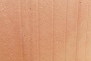

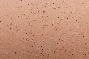

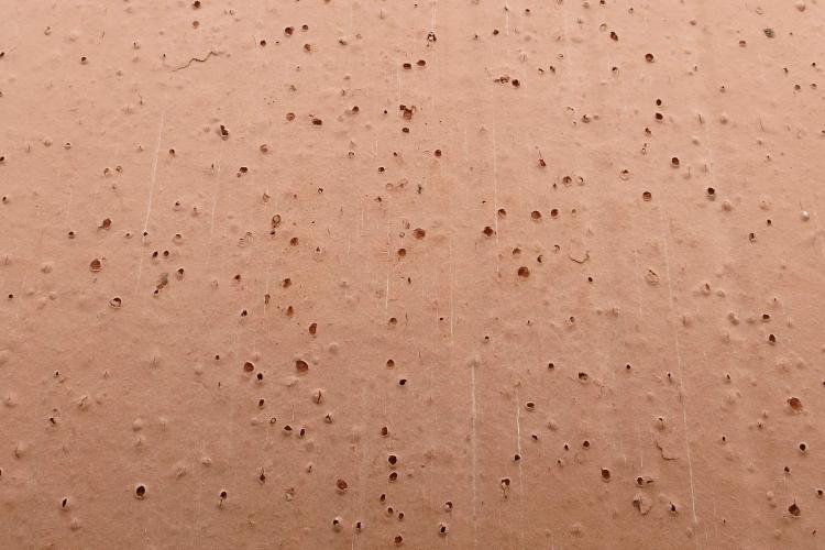

    Hallo liebe Bauexperten,
    unser Rohbau ist fast fertig, aber die Oberfläche des Außenmauerwerks macht mich stutzig. Es ist mit unverfüllten Poroton T9 Ziegel gemauert und die Oberflächen sämtlicher Steine zeigen extrem viele Poren. Einige sind aufgeplatzt, andere sind durch eine dünne Tonschicht verschlossen. Alles in allem sehen die Ziegel aus wie ein pickliger Teenager. Wohingegen das bei einem anderen Rohbau mit den selben Steinen viel besser aussieht, da ist die Oberfläche richtig glatt. Was haltet Ihr davon? Kennt Ihr das so von anderen Rohbauten? Ist das in Ordnung?
    Danke schon mal für eure Antworten.
    Unten ein Bild von unserer Wand sowie von einem anderen Rohbau.

    blähmittel das bei hitze poren bildet ist halt überall verteilt.

    Das ist schon klar, aber beide Steine sind Poroton T9. Und der Eine ist glatt und der Andere ist porig.

    Beide ungefüllt. Einziger Unterschied ist die Steindicke. Der porige hat 36,5cm, der glatte 42cm.

    Möglichkeiten:
    1. leicht anders durchmischt
    2. verschiedene Werke oder Tongruben
    3. einmal alte Form (Abstreifkanten schon fransig) und einmal neue Form (42er)
    4. 42er form ggf etwas feuchter gewesen
    5. weis der Zar ...
    Das ist ein Naturprodukt. Die Produktion wird überwacht, so dass sichergestellt ist, dass die Eigenschaften, die drauf stehen auch mindesten drin sind ... leb damit ... kommt ja noch Putz drauf.
