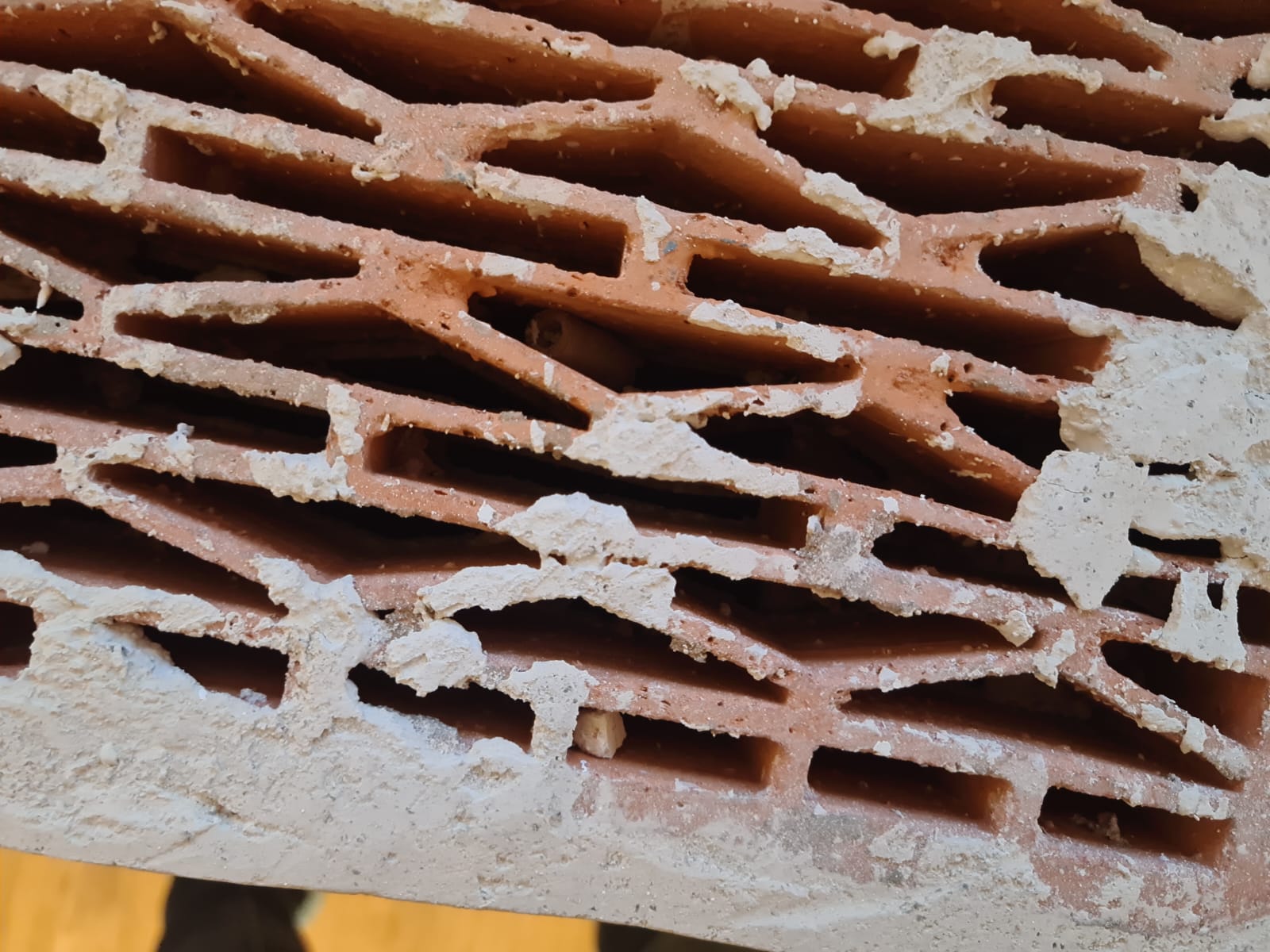

    Hallo liebe Community,
    Wir sind in eine Wohnung eingezogen, Neubau vom Jahr 2023/2024.
    Der Bauherr und Vermieter hat Poroton verwendet, ich habe davon ein Foto gemacht (an einer offenen Stelle konnte ich das Foto machen).
    Nach meiner Recherche sieht es aus wie Poroton T9/W9.
    Wir empfinden die Wohnung für sehr hellhörig. Ich kann die Gespräche, Geschirr, Gläser, etc. vom Nachbarn unter uns hören. So etwas hatten wir in all unserer bisherigen Wohnungen nicht gehabt.
    Daher die Frage: Ist dieser Stein für Wohnungen geeignet? Weiß das jemand zufällig?

    Handelt es sich um MFH? Wie sieht’s mit Schallschutznachweis aus?

    MFH mit 3 Wohnungen übereinander. Wir wohnen im 1. OG. Die Mieter der Wohnung im 2. OG ziehen im April ein und sind gespannt ob wir die auch zusätzlich hören.
    Zum Thema Schallschutznachweis kann ich nichts sagen. Der Vermieter meinte nur das Trittschall verbaut ist.
    Gibt es Schallschutznachweise die der Vermieter vorweisen muss?

    Na wenn er Trittschall verbaut hat, dann ist es doch ok, wenn Ihr alles von unten hört. Freut Euch auf den Einzug des Mieters über Euch. Das wird erst lustig.
    Vielleicht hättet Ihr besser eine Wohnung suchen sollen, in der TrittschallDÄMMUNG verbaut wurde.
    Nicht, dass ich wüsste.
    Ob diese Kekskrümelsteine die Mindestschallschutzanforderungen erfüllen mögen die Steinestapler beantworten.
    Bei mir kommen als Außenwände nur KS und als Wohnungstrennwände Stahlbeton zum Einsatz.
    Das hat allerdings den Nachteil, dass mein Nachbar oder Untermieter mitsamt der Leiter umfallen könnte und ich würde weder den Fall noch sein mögliches Hilferufen hören.
    Insofern ist Euer Vermieter vielleicht ein sehr um das soziale Miteinander Besorgter?

    Nichtsdestotrotz: Kann jemand beurteilen ob der erwähnte Porotonstein für Mehrgeschosswohnungen empfohlen wird?

    Natürlich, was genau dann genommen wird hängt von den Ansprüchen und Wärmeschutz/ Schallschutz / Brandschutz ab , dazu gibt es ja diverse 'Reihen' wie T TS MZ RX etc

    Ja der Stein scheint zwar nicht von Wberger zu sein aber er wird im Südwesten gerne genommen um kleinere Häuser zu bauen.
