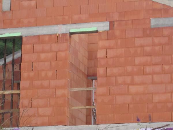

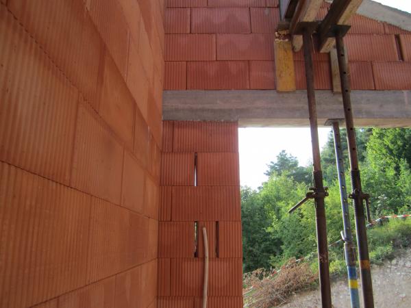

    Da uns schon einmal im Forum sehr gut geholfen wurde, hoffe ich, dass Ihr uns dieses Mal wieder weiterhelfen könnt. In unserem Außenmauerwerk aus Poroton haben wir auf der einen Wandseite relativ große Fugen (bis zu 2,5 cm) entdeckt, die von der Baufirma sicherlich nicht beabsichtigt sind. Teilweise wurden diese Fugen mit Bauschaum verfüllt. Auf den Fotos im Anhang kann man das sehr gut erkennen. Die Fugen werden mit einem Wärmeverbundsystem von außen noch flächig überdämmt.
    Kann es in einigen Jahren zu Problemen kommen (Wärmebrücken, Feuchtigkeitsschäden usw.)? Ist die Verfüllung der Fugen mit Bauschaum sinnvoll oder gibt es da etwas Besseres? Kann man in diesem Fall von einem Baumangel sprechen?
    Schon einmal im Voraus vielen Dank!

    Solche Stoßfugen sind vollständig mit einem hierfür geeigneten Mörtel (zB LM21) zu verfüllen.

    Mörtel ist halt auch immer so eine Sache. Selbst der LM hat ja eine schlechtere Wärmeleitfähigkeit wie entspr. wärmedämmendes Mauerwerk.
    Werden die 'Zwischenräume' zu groß, muss evtl. von Fall zu Fall ne andere Lösung her. Hier dann Planer mit ins Boot nehmen.
    Parallel dies (zu breite Stoßfugen) bei dem Ausführenden als Mangel anzeigen.

    Und denn auch noch unterm Sturz ausgeschäumt!!!! Alle Achtung!!!!
