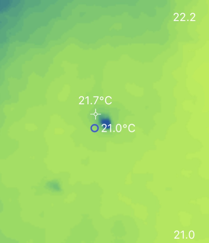

    Ich habe mir eine Wärmebildkamera besorgt und mir ist aufgefallen, dass es innen im Haus bei Löchern in der Außenwand (z.B. Dübellöcher) zu kälteren Bereichen kommt. Wenn ich mit dem Handrücken davor gehe, merkt man auch einen leichten Luftzug. Dies ist mir bei mindestens 10 Poroton Häusern aufgefallen.
    Deswegen meine Frage.
    Alle diese Häuser haben zweischaliges Mauerwerk und wurden natürlich nicht von außen geputzt. Dies ist wohl auch nicht von den Porotonherstellern gefordert.
    Vielleicht ist auch eine gewisse Luftrückspülung einberechnet. 100 % dicht bekommt man das Mauerwerk nicht.

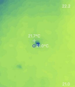

    Anbei das Bild von der Wärmebildkamera. Man sieht, dass das Loch ca. 1 Grad kälter ist.
    Das Loch ist ein Dübelloch, ca. 6 cm tief.

    Dass dieses Bild irgendetwas mit „Luftdurchspülungen“ zu tun hat, halte ich für eine bloße Halluzination von dir, das ist einfach nur eine punktförmige Wärmebrücke. Wenn da derzeit kein Dübel drin steckt, dann Schmier es halt mit Putz/Spachtelmasse zu, einen werkseitigen Zuschlag für offene Löcher in Mauerwerkssteinen gibt’s jedenfalls nicht.
    Derartige Wärmebrücken sind eher in den Wärmebrückenzuschlägen bei der Bilanzierung zu berücksichtigen, aber sicher nicht beim Wärmedurchlasswiderstands des Baustoffs. Woher soll ein Baustoffhersteller wissen, welcher Heinz in welche Wand was für Löcher rein macht? Das ist doch kompletter Unsinn…
    Und wenn es wirklich merklich „Durchzug“ gibt, dann sind wir ohnehin eher im Großraum der Luft-/Winddichtigkeit unterwegs, was halt wieder was anderes ist als U-Werte und Wärmebrücken… So ein „Durchzug“ ist jedenfalls nichts was man in diesen vereinfachten eindimensional-statischen Betrachtungen (zB. U-Wert nach DIN-Methoden) abhandeln könnte…
    Du wirfst da alles durcheinander, was schon grundsätzlich nicht zusammen passt…
