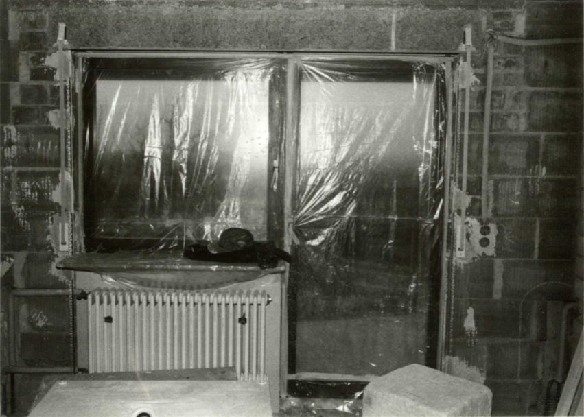

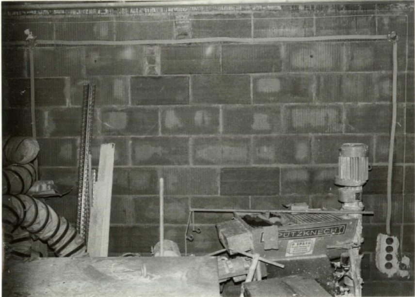

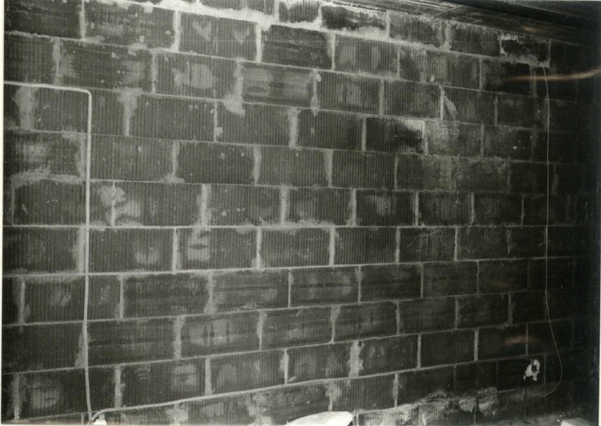

    Hi,
    Kann man irgendwie erkennen ob ein Porotonziegel oder ein normaler Hochlochziegel verbaut wurde?
    Ich meine auf einer verputzten Wand, wo man nur maximal mal einen kleinen Teil des Steins sieht oder auf alten Bildern?
    Viele Grüße
    Unreal

    Im Prinzip ja, allerdings ist hier kein Bild zu sehen.
    Klaro. Hier sind sie. Das sind jetzt erstmal alte Bilder ca. 1978 aus der Bauphase.
    Reicht das?

    Das sind sicher Porenziegel, die sind ja je Lage 3NF (4DF) hoch und einen halben Meter lang - als Vollziegel auch gelocht hätte man gallische Hinkelsteinmaurer gebraucht, um diese Kavendsmänner zu hantieren.
    Was ist der Zweck Deiner Frage ?

    Super, danke dir!
    Es geht mir nur erstmal um die energetische Bewertung des Ist-Zustand des Gebäudes.
    Porotonziegel haben ja einen etwas anderen (besseren) U-Wert als normale Hochlochziegel.
    Nochmals danke und viele Grüße
