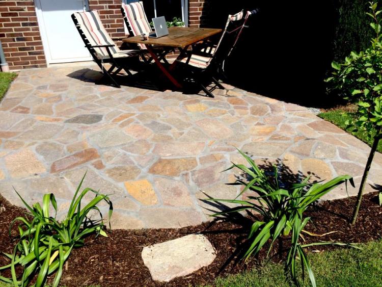

    Die Verarbeitungshinweise hab ich gelesen, die sind ein wenig spärlich: Link.
    Daher würde mich interessieren, wann und wie die Platten zu reinigen sind.

    Laientipp:
    Umgehend reinigen!!! Mit reinem Wasser und Schwamm etc.
    Es ist sehr hilfreich, wenn das der zweite Mann (hier wohl: Du) gleich im Anschluß macht.
    Lege dazu ein Brett über die Fläche, zum draufknien.
    Und nach dem Anziehen des Materials nochmal (trotzdem behutsam) klarwaschen.
    Viel Erfolg!

    nicht immer .
    es kommt da auch sehr auf das gewählte fugenmaterial manche haben nach recht langer verarbeitungszeit eine erschreckend kurze stockfase , und genau in der muss das waschen passieren. wenn zu früh gewaschen wird , kann es zu verwaschen kommen .
    bei anderen ist die verarbeitungszeit kürzer dafür hat man zum waschen mehr zeit .
    für mich ein schlechtes omen ...
    und die musterfläche in dem link ist ja sowas von stümperhaft hingeschustert :mauer

    hat super geklappt und sieht - für meinen Geschmack - richtig gut aus. Haben gut 5 Sack gebraucht, hat also auch gut hingehauen. Mein Fliesenleger hat den Mörtel in die Fuge gepackt, ich bin direkt hinterher, hab's mit nem nassen Schwamm glatt gezogen und die Platten gewienert. Durch das fast schon zu gute Wetter musste ich echt Gas geben damit's nicht schon anzieht bevor ich hinterherkam, hatten aber immer die gerade in Bearbeitung befindliche Fläche auch noch mit Sonnenschirmen geschützt.
    Hat Spaß gemacht, aber vor allem das Säubern war durch ständiges Schwamm auswaschen und Wasser erneuern ne ordentliche Aktion. Aber - es hat sich gelohnt.
    Bin noch auf Geschäftsreise, werde die Tage mal Bilder posten.
    Ich danke Euch jedenfalls allen für Eure Hilfe!

    So, wie versprochen noch ein Foto, sieht allerdings in natura noch schöner aus:
