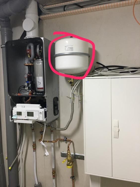

    Bei uns wurde gestern die Gastherme mit dazugehörigem Ausgleichsbehälter installiert. Der Ausgleichsbehälter allerdings schräg über dem Schaltschrank. Hat der Behälter nicht oben ein Ventil aus dem bei einem Schaden was austreten kann? Das würde ja dann im ungünstigsten Fall auf bzw. in den Schaltschrank laufen.
    Was haltet ihr davon?

    Ist ok so. Was mir nicht gefällt ist der Schlauch. Ist aber aRdT. Na Hersteller evt. Anschluss nach oben.

    Das ist ok so?
    Nagut dann bitte nochmal für mich zum Verständnis. Ausgleichsbehälter ist oberhalb gefüllt mit Stickstoff und im unteren Bereich mit Wasser. Befindet sich oberhalb nicht ein Ventil um ggf. Stickstoff nachzufüllen? Nach meiner Auffassung kann dann bei defekt da auch Wasser austreten oder nicht?

    Nur wenn derjenige, der das Autoventil öffnet, ein Vollpfosten ist und immer weiter aufdreht, obwohl Wasser kommt.
