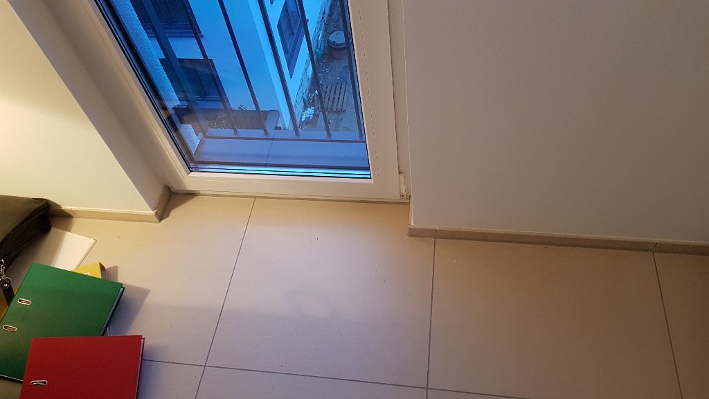

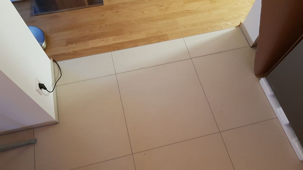

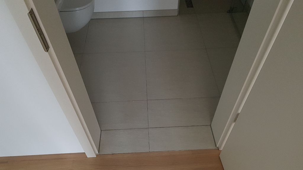

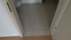

    Gäste-WC einer Neubauwohnung, die mit Silikon gefüllte wg. Fußbodenheizung notwendige Dehnungsfuge wurde nicht unter der realen Außentür sondern unter der imaginären Innentür gelegt (siehe Foto). Dies hat zur unschönen Zerstückelung von Fliesen geführt.
    Spricht hier aus technischer Sicht etwas dagegen, die Dehnungsfuge unter der Tür, zwischen Parkett und Fliesen zu legen?

    Die Dehnungsfuge braucht es nicht wegen der Fußbodenheizung, sondern um die einzelnen Estrichfelder zu trennen. Neue Dehnungsfuge am Übergang zum Parkett ist nicht mehr möglich wegen der Fußbodenheizung (Gefahr zu hoch, dass die Rohre zerschnitten werden).
    Man würde die Fuge eigentlich unter das Türblatt legen, ist aber nicht verpflichtend, also auch kein Mangel, sondern nur dämlich.

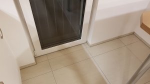

    Nun ja, um weniger Fugen zu haben, habe ich Fliesen 60x60 bestellt (Standard war 60x30), dafür gab es einen moderaten Aufpreis wg. Material und einen recht hohen Aufpreis wg. "erhöhten Verlegeaufwand". Und dann werden die großen Fliesen in Bereichen, wo man als Fliesenleger was können soll, einfach zerstückelt.
    Besonders krass ist es in der Küche, siehe Fotos. Außer der "dämlich" positionierten Dehnungsfuge haben die Fliesenleger in allen Eckbereichen die Fliesen einfach zerkleinert statt eckige Ausschnitte zu machen. Auch kein Mangel?

    @saaonline: Wo endete denn der Estrich? Also wo war die Fuge des Estrich. Wenn die dort war, wo jetzt die Silikonfuge ist, kann der der Fliesenleger nix dafür. Wer hat denn den Fliesenverlegplan bei der Größe der Fliesen gemacht?
    Ansonsten war der Fliesenleger einfach zu faul, die Laibung sauber aus der Fliese zu schneiden. Sieht bei uns übrigens hübscher aus. Daran erkennt man gute Fliesenleger.

    Die mit Silikon aufgefüllte Fuge ist die erste nach der Grenze Parkett/Fliese, ähnlich wie im Gäste-WC. An der Stelle muss die Dehnungsfuge im Estrich sein und der Fliesenleger kann nichts dafür, anders als der Estrich-Planer.
    Aber die nächste Fuge und die letzte vor dem Fenster wäre doch vermeidbar gewesen, wenn der Fliesenleger eckige Ausschnitte gemacht hätte. Sieht für mich so aus, als ob er Fliesenreste verwerten und sich eben den "erhöhten Verlegeaufwand" sparen wollte.

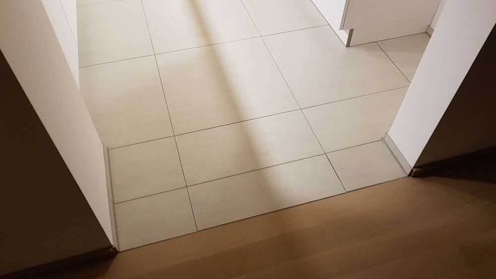

    Das muss etwas unterschiedlich bewertet werden, 1 Bild kein Mangel da die Fuge nicht in das Fliesenbild eingreift, schöner unter dem Türblatt aber die Fuge ist ja 'notwendig'. Eingang Küche stellt einen Mangel dar - eruierend aus 2 geschnittenen Fliesen beim 3 Bild das gleiche, es gibt nicht 2 'Passstücke' als Abschluss, zumal das Fliesenformat es ermöglicht hätte das mit einer zu verlegen Abgesehen davon ist das natürlich ein Planungsfehler...

    Sagte ich doch 2 geschnittene Fliesen als Abschluss in der Küche zum Beispiel, das je nach Raumgeometrie immer Endstücke vorhanden sind ist logisch, aber eben nur eines und nicht 2 aneinander Der Fliseur hätte auch ohne Fuge arbeiten können, Kerdi/Schlüter rein und gut ist, dann wäre nur am Materialwechsel halt eine elastische Fuge...Völlig überbewertet solche angeblich immer notwendigen Dehnfugen..

    Nein nur die vorm Fenster, die andere ergibt sich doch aus der Plattengröße.
    Die 3 Fliesen am Fenster würde ich austauschen lassen, ob das jetzt ein Mangel ist, sagt Dir an dieser Stelle auch Dein Gutachter.
    Geh doch einfach mit dem Gutachter durch die Wohnung und zeig Ihm alle Stellen, die Dir nicht passen. Er sagt Dir dann ob das ein Mangel ist oder nicht.
    Da Du ja vom Bauträger kaufst ist es sowieso kein Mangel, weil der immer behaupten kann, dass der Planer/Bauleiter das so festgelegt hat. Anscheinend gab es ja keinen von Dir abgesegneten Fliesenplan, was auch nicht geschuldet wird.

    Richtig, es gibt keinen von mir abgesegneten Fliesenplan. Aber es ist schriftlich vereinbart, dass Fliesen in der Größe 60x60 cm verwendet werden. Und warum muss ich akzeptieren, dass kleinere Fliesen verwendet werden, wenn das nicht technisch notwendig ist, zumal ich für die großen Fliesen einen saftigen Aufpreis bezahlt habe?
    Ich zeige euch mal, wie es beim Nachbarn (also derselbe BT) aussieht. Seine Küche hat exakt die gleichen Ecken, ist nur etwas breiter. Hier hat man im Eingangsbereich die großen Fliesen wg. der dämlich gelegten Dehnungsfuge stückeln müssen. Aber ab der Fuge ging der Fliesenleger zum Fenster hin und hat keine einzige technisch unnötige Fuge erstellt. So MUSS das aus meiner Sicht sein und diese Leistung ist mir geschuldet.
