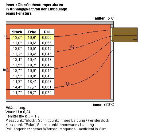

    Man muss drei Messwerte unterscheiden:
    1. Oberflächentemperatur unmittelbar in der Ecke Laibung/Fenster
    2. Oberflächentemperatur der Wand, z.B. an der Ecke Wand/Laibung
    3. Psi-Wert (zusätzlicher Wärmeverlust in W pro lfm Fensteranschluss)
    1 ist am niedrigsten bei Außenlage des Fensters und am höchsten bei Innenlage (siehe Darstellungen auf der verlinkten Seite).
    2 ist am niedrigsten bei Innenlage des Fensters und am höchsten bei Außenlage.
    3 ist am niedrigsten bei Mittellage (ich habe dazu vor längerer Zeit mal eine Serie durchgerechnet, bei der ich das Fenster in 2-cm-Schritten versetzt habe).
  6. Bruno
    Bruno
    28.02.2003
    3.943
    86167 Augsburg
    Bauexperte - Augsburg
    Hier eine Animation dazu.
    Mit "Stock" ist der Schnittpunkt Putz innere Laibung mit dem Fensterstock gemeint, "Ecke" ist die innere Kante der Laibung.
    Energetisch ist die Mittellage am besten. Das geringste Tauwasserrisiko besteht bei Innenlage. Allerdings fällt dann die Innenwandtemperatur nahe der Ecke ab.

    Danke erst mal für eure Antworten. Mit soviel Reaktion hätte ich gar nicht gerechnet. Die Antworten sind alle recht theorethisch. Was mir klar geworden ist, ist dass das Fenster in der Mittellage energietechnisch wohl am besten verbaut ist aber was würdet ihr machen?
    Taupunkt scheint ja auch bei Einbau ganz innen kein Thema zu sein wenn ich das richtig verstanden habe, jedenfalls so lange es nicht kälter als -5 Grad draußen ist. Die Ecke wird dann aber offensichtlich ziemlich kalt. Warscheinlich wäre es doch cleverer des Fenster 10 cm nach außen zu rücken. Macht sich so ne kalte Ecke bemerkbar? Wir reden hier über ca. 20 laufende Meter kalte Ecke im Wohnzimmerbereich.

    das beste ist, du dämmst die Außenleibung mit ca. 6cm Styrodur!
    Damit verschiebt es die Isotherme soweit, daß man "garantiert" von keinem Tauwasserausfall in den Leibungen sprechen kann.
    Wichtig ist aber auch noch die Ästhetik! Deswegen würd ich es aussen nicht bündig setzen.
    Aus Praktischen Gründen würde ich das Fenster nicht innen bündig setzen: Keine Fensterbank nix für Blumen nix für Ablage etc.
    Wenn ein Heizkörper innen vor dem Fenster angebracht wird, dann ist es ohne Fensterbank am besten, denn dann strömt die warme Luft auch in den unteren waagrechten Bereich des Fensters so vorbei, das mit Kondenswasserbildung an der Scheibe nicht zu rechnen ist.
    Je tiefer die Fensterbank je größer das "Windschattendreieck" in dem sich durch stehende Luft die Scheiben beschlagen können!
    Viele Lagen sind schon durch eingebaute Rolladenkästen vorgegeben. Da geht dann auch nix.
    Ansonsten also doch die goldene Mitte?
    Spricht eigentlich nix dagegen, wenn man die Laibungen aussen zusätzlich dämmt. Damit wird der Energieübertragungsweg im Schwachpunkt Übergang Fenster zu Maueranschluß verlängert und damit die Temperaturkurven im Wandbereich deutlich verbessert.
