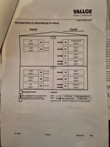

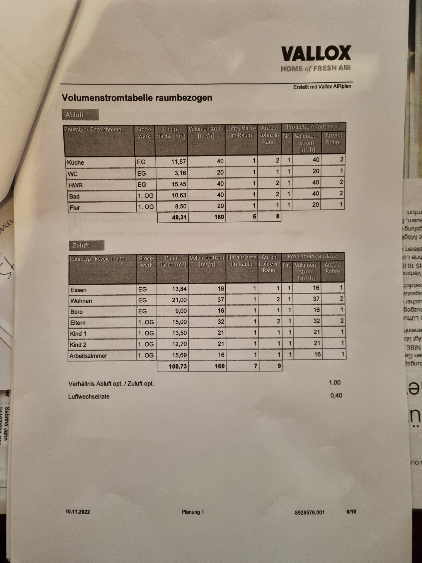

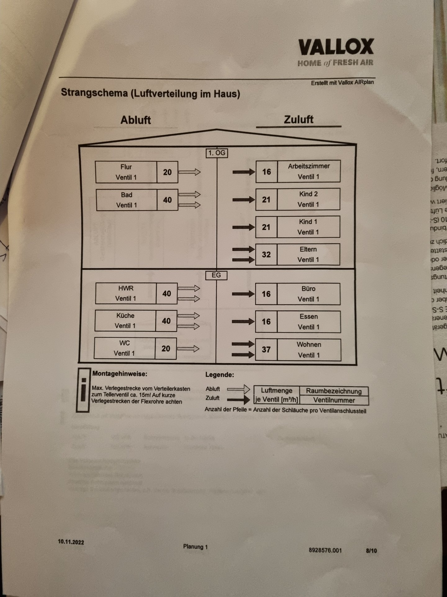

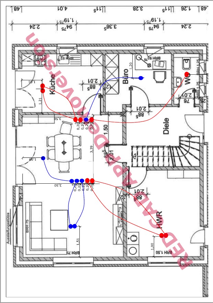

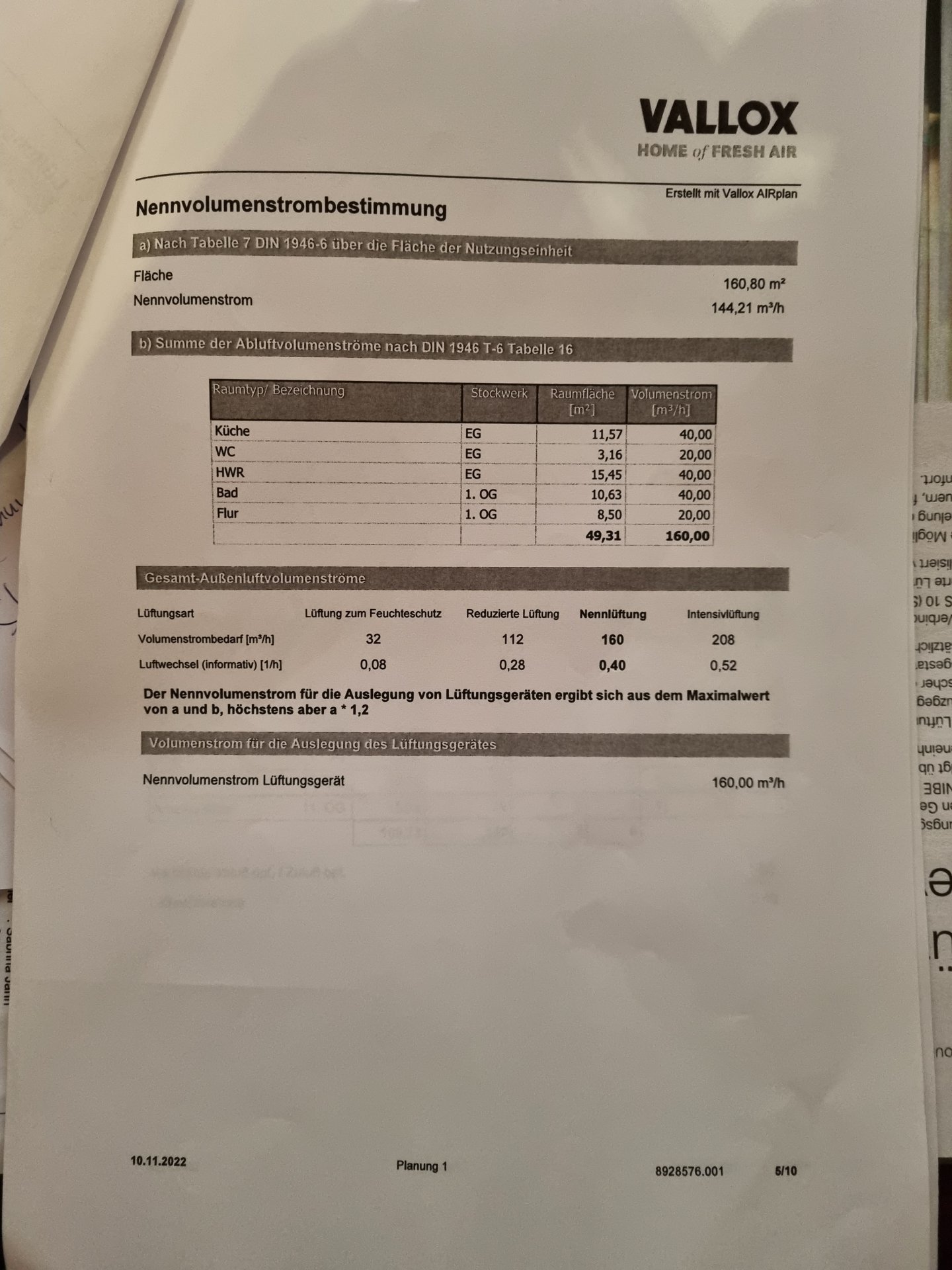

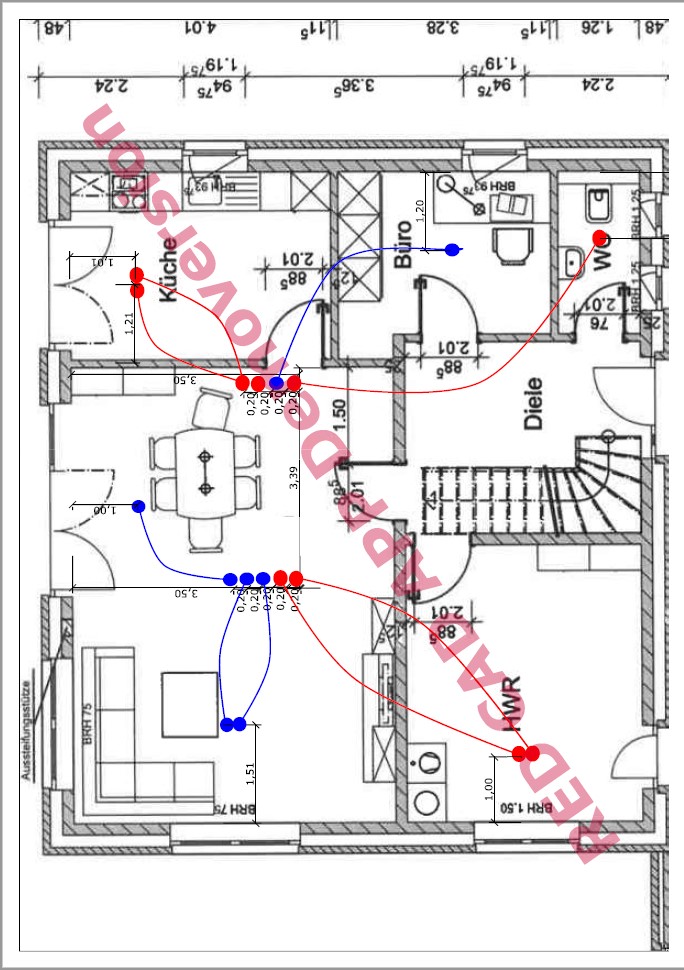

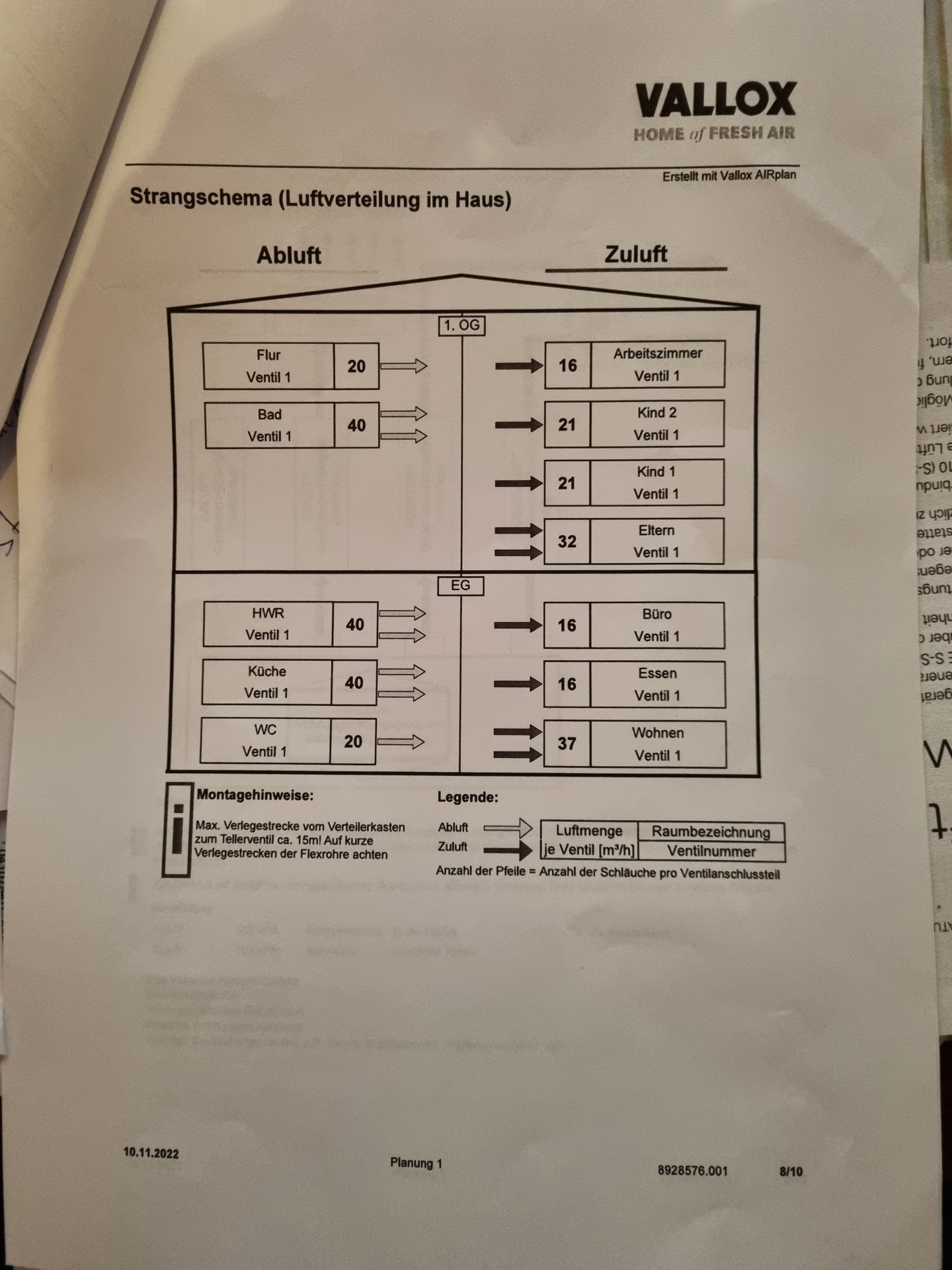

    Ich habe die Berechnung meiner KWL vom Heizungsbauer erhalten (vallox) und dieser sagte mir nun, ich soll mir überlegen wo die Ventile hin sollen.
    Ich habe mir das in meinem Grundriss eingezeichnet. Was haltet ihr davon?
    Rot = Abluft
    Bau = Zuluft
    Pro Kreis ein Schlauch
