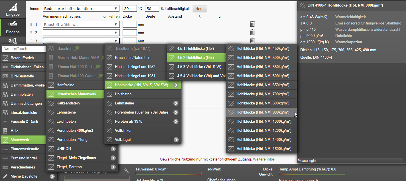

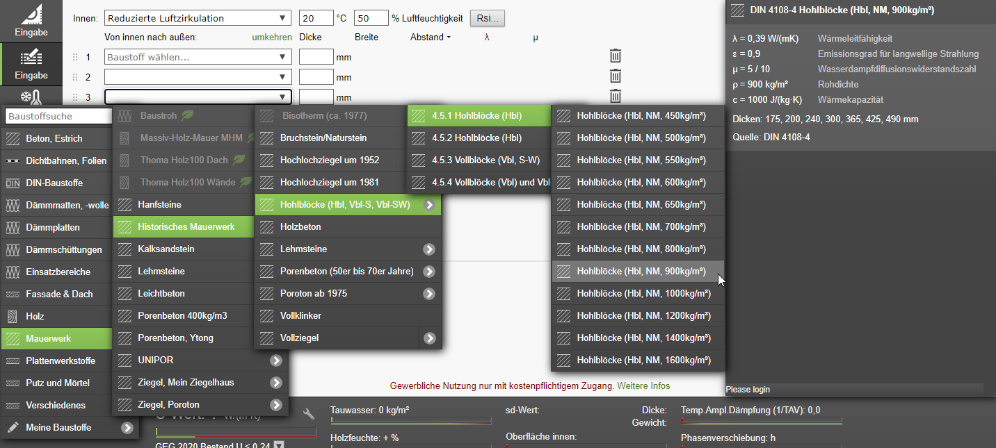

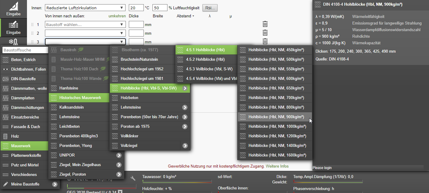

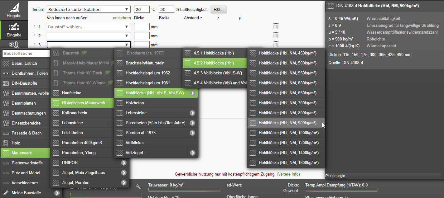

    Weiß zufällig jemand, wo die Unterschiede beim Ubakus zwischen den beiden Hohlblocksteinen im Anhang liegt? Also abgesehen vom Lambda. Bin mir nicht sicher, ob ich das richtige ausgewählt haben. Ich habe gestern mal so einen Stein ausgemessen und gewogen und komme auf 850kg/m³.

    Im Kammeraufbau/im Zuschlag und beim Schallschutz wird bei so 1 dB liegen in der Praxis liegen.
    Das wissen wir auch nicht, musst mal das Baujahr angeben und die Region, dann kann man eventuell etwas eingrenzen.
    TGL 33491 /23066 etc oder schaust mal Weimar Bauakademie.

    Das ist interessant. TGL 23066 hatte ich schon gesehen. Die 33491 habe ich mir eben auch mal noch angesehen, kannte ich noch nicht.
    Grundsätzlich kommen die Abmaße und das Gewicht durchaus mit der in der Norm angegebenen Dichte hin. Allerdings hat mein Stein 4 Luftkammern (angeordnet im Quadrat). Das findet man so nicht in den Normen.
    Was bei mir verbaut wurde: 370x240x240mm, mit 4 Luftkammern, 850kg/m³; Bauantrag war 1975 (das war so ziemlich das einzige Dokument, was im Stadtarchiv zu finden war. leider steht nichts technisches drin.); Haus steht im Erzgebirgskreis.
    Zeitlich müsste es die TGL23066 sein. Aber damit weiß ich immer noch nicht, welchen der beiden ich im Ubakus auswählen müsste.
    Wahrscheinlich bekommt man reale Werte auch nur durch eine echte Messung der Bestandswand heraus. Wenn man das denn unbedingt will...

    Der 365er mit 23 kg pro Stein und 50% Luftkammer?dann liegst zwischen beiden Werten.

    Vermutlich ist es der 365x240x238. Allerdings habe ich ihn real gewogen und kam auf 18,2kg pro Stein.

    Ja das variiert etwas nach Herstellung und Zuschläge du hast vermutlich einen aus der DK Reihe mit 4 Kammern da geht es von 0,36 - 0,60 je nach Zuschlag DK 691.31:666.972/973 ich würde den schlechteren Wert ansetzen, aus Ubakus..
    Du hast nicht einen 'schweren' aber auch keinen 'leichten' HBL faktisch wirst du zwischen 0,4 -0,5 liegen, aber so aus der Ferne kann ich dir da nicht viel mehr sagen.
