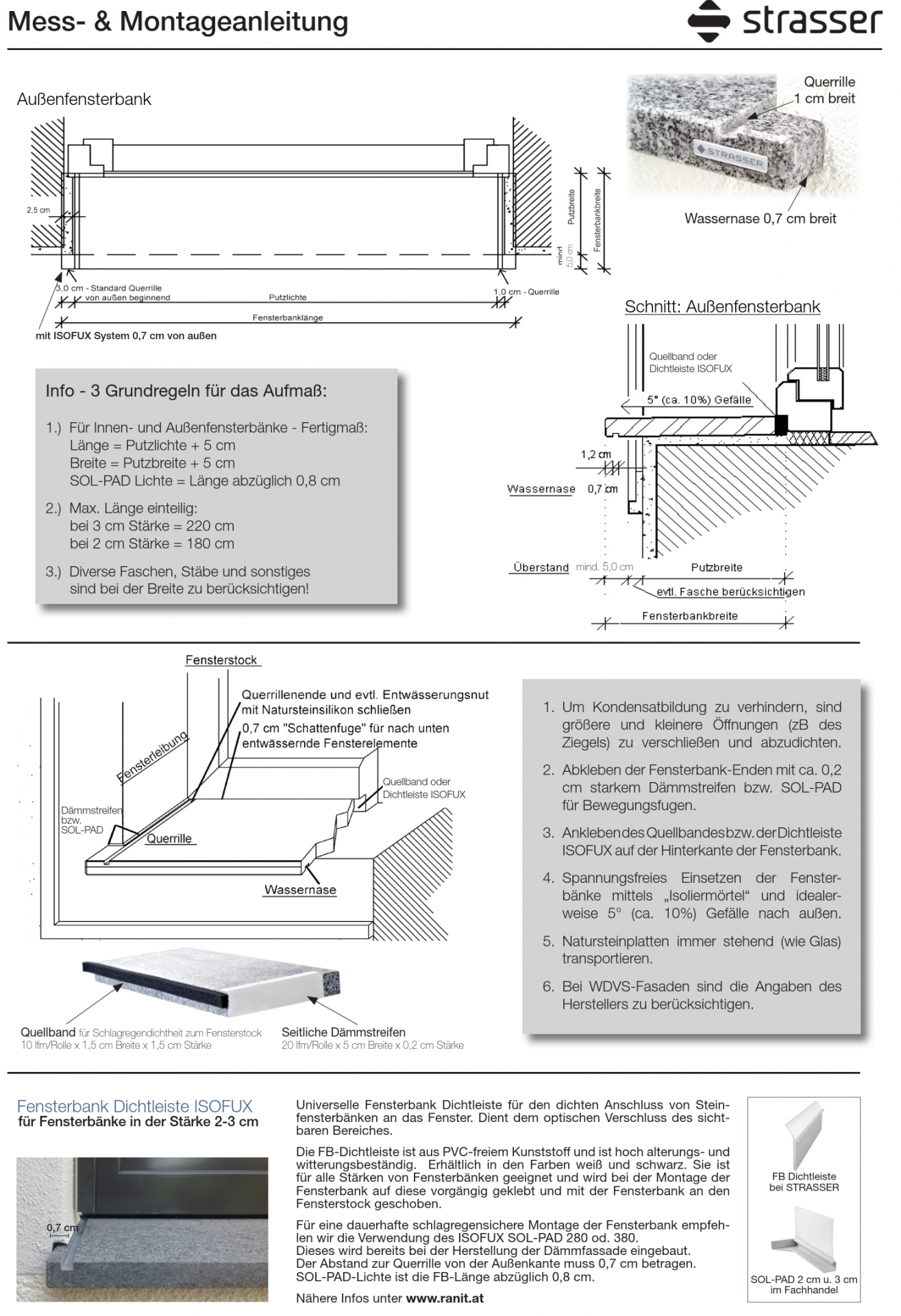

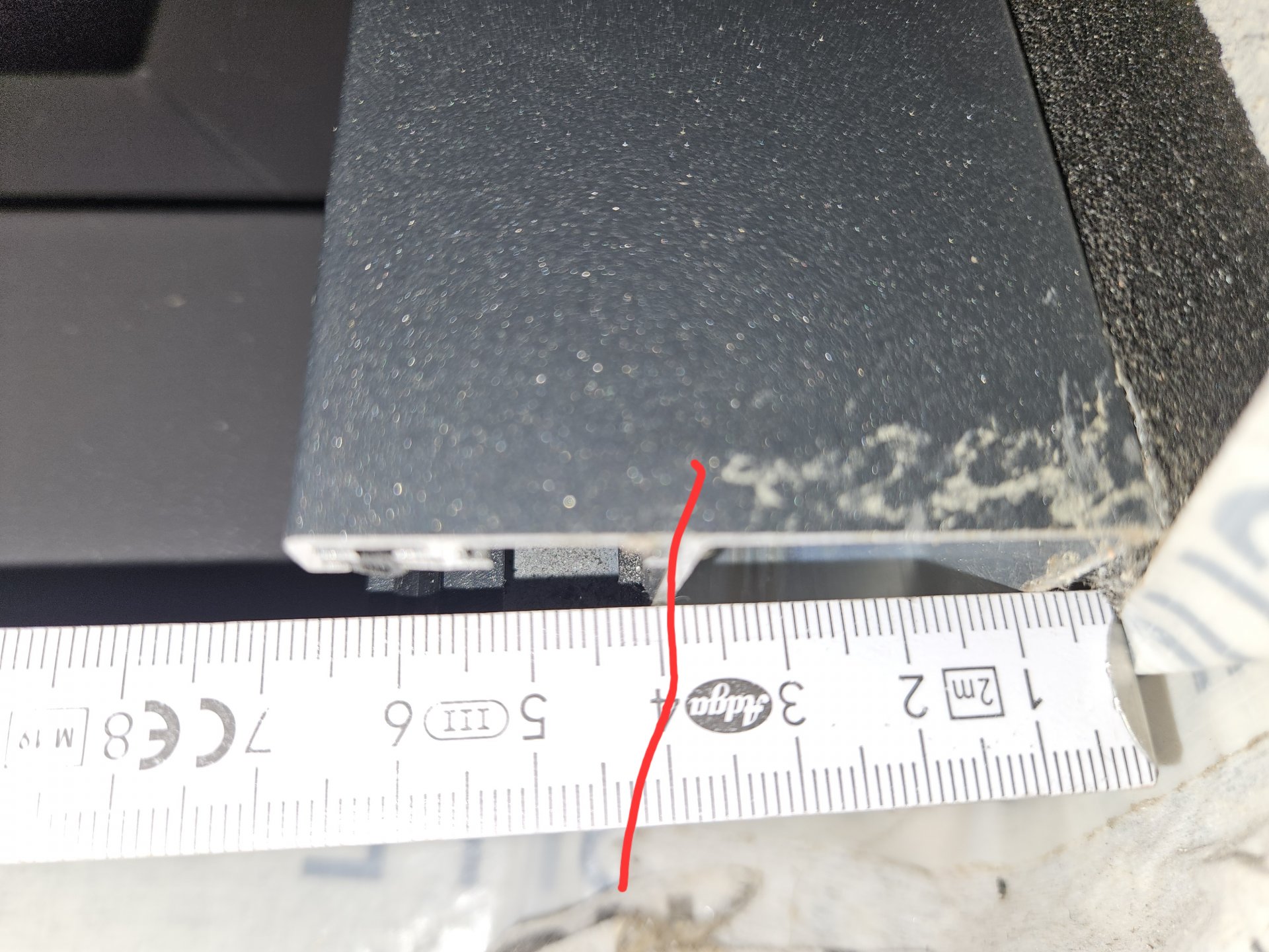

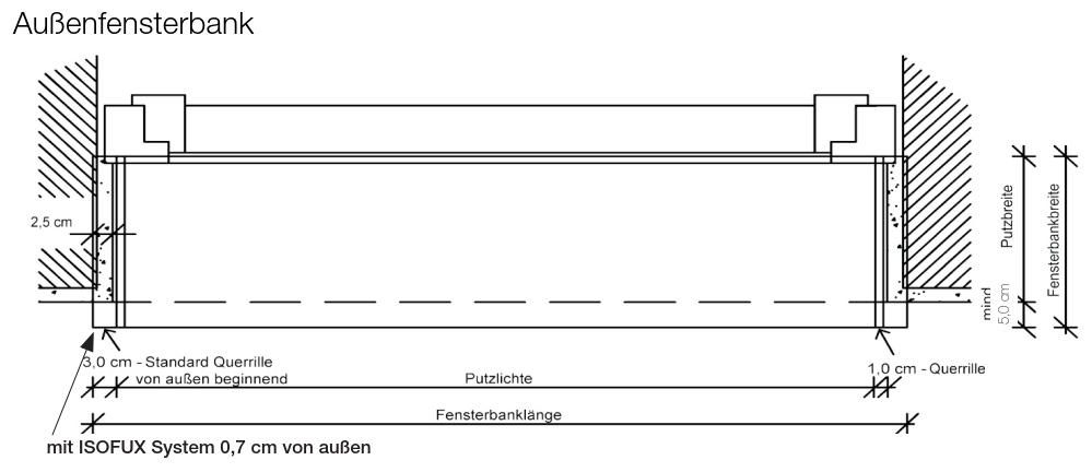

    ich will Natursteinfensterbänke bestellen. Der Steinmetz bei dem ich war fräst die seitliche Wasserführung standardmäßig bei 3cm von der Seite ein.
    Wo wäre die ideale Position für die Wasserführung 1x in Bezug auf das Rolloführungsprofil (Bereich wo das Rollo läuft links von dem roten Strich und der geschlossene Bereich rechts von dem roten Strich). Unter dem geschlossenen Bereich würde für mich jedenfalls keinen Sinn ergeben.
    Und wo in Bezug auf den Putz.
    Die Länge der Fensterbank hat er empfohlen außen Führungsprofil bis außen Führungsprofil.
    Bilder sind angehängt.
    Danke
