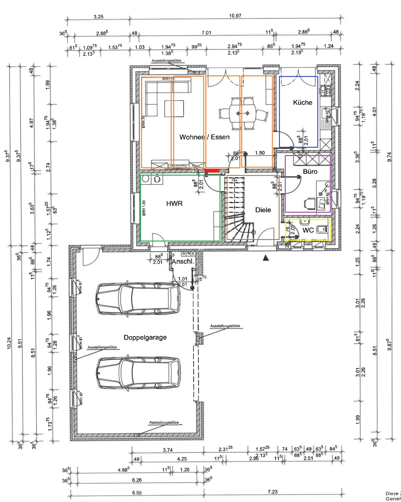

    wir sind gerade am überlegen, wo wir den Verteilerschrank für die Fußbodenheizung verbauen können.
    Ist die Position in der Wand dort in Ordnung? (roter Balken)
    Die Tür würde in Richtung HWR zeigen und hinter dem Kasten würden wir eine dünne Mauer ziehen.
    Ursprünglich dachte ich an den Flur, aber dann hat man immer die hässliche Tür im Flur sichtbar.
    Nun dachte ich, dass man die 4 Kreise vom Wohnzimmer und den einen Kreis von der Küche direkt ohne Umwege nach hinten durch die Wand legen könnte. Ist das zulässig? Sonst müsste ich ja erst in den Flur um dann ins Wohnzimmer zu gelangen.
    Die anderen Kreise kann man dann ja wie gehabt nach vorne aus den Schrank raus legen.

    Warum kann der Verteilerkasten nicht weiter links im HAR stehen und Aufputz sein? Dann musst Du nicht umständlich die Wand schwächen.
    Hinten ausfädeln ist kein Problem.

    Es wird ein Sturz darüber gemauert und ist daher genauso abgestützt wie eine normale Zimmertür. Ich habe mit meinem Statiker geredet und das wäre so kein Problem. Ich könnte den Verteiler, von der Statik her, wo ich möchte mit dem passenden Sturz.
    Also kann ich das so ausführen ohne Probleme. Wobei der Heizkreis im HWR auch in zwei Kreise aufgeteilt wird.
    Was für Verlegeabstände sollten denn eingehalten werden? Ich bekomme eine Erswärmepumpe. Ist da ein Abstand von 10cm OK oder ist es zu nah?
