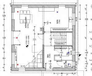

    Hallo liebe Experten,
    ist die Positionierung der Lufventile wie im Bild eingezeichnet sinnvoll (Rot=Zuluft, blau=Abluft)? Gibt es Dinge, die man besser machen könnte?
    Vielen Dank für eure Meinung!

    Ich würde das Ventil in der Küche Mitte am Durchgang zu "Wohnen+Essen" 50-100cm eingerückt Richtung Küche positionieren, damit die Küchendünste nicht rüberkommen. Wahrscheinlich muss man das Ventil bei der Breite evtl. dublizieren.
    Wir haben eine Küche offen vollständig nach zwei Seiten, hier haben wir die Anordnung der Ventile durch eine umfangreiche Strömungssimulation des gesamten Raumes festgelegt. Die Positionierung war dann 75cm zu den freien Seiten in äquidistantem Abstand untereinander. Die Küchendünste sollten sich damit nicht mehr in die angrenzenden Räume begeben. Ist dann auch exkat so eingetreten.
    Dito. für HWR.
    Beim Bad würde ich drüber Nachdenken, die Hälfte der Luftabfuhr über ein WC-Vorwandinstallation mit Geruchsabsaugung zu machen. Die Fa. Zeh.d.. hat hier die passende Box für die Aufteilung. Dann müsste das Lüftungsrohr allerdings in der Vorwand rauskommen.

    Danke für deine Ratschläge, Ralf!
    In der Küche muss ich mal schauen, dass deine vorgeschlagene Position sich nicht mit dem Lampen in die Quere kommt. Leider ist in diesem Plan die Kücheninsel auch noch nicht eingezeichnet, in deren Mitte kommt dann die Dunstabzugshaube hin.
    Im HWR sollte das Ventil dann mittiger in den Raum, hab ich das richtig verstanden?
    Bad ist ein sehr guter Tipp, das werde ich insbesondere im Elternbad im OG berücksichtigen und mit dem Lüftungstechniker absprechen.
    Danke nochmal!

    Hui, wer hat das denn geplant?
    Wie hoch ist denn der berechnete Volumenstrom bei nur 3 Ventilen für ne ganze Etage?
    Anderes Thema: Ich würde weder in der Küche - und noch weniger im baulich wesentlich abgeschlosseneren
    Eingangs/Flur Bereich auf eine Zuluft verzichten.

    Wieso willst du in Küche und Verkehrswege Zuluftventile setzen?

    Aus meiner Erfahrung heraus.
    Küche eher davor wie ralf das beschrieb, aber im Flur mag ich es nicht beim
    betreten des Hauses in einen "Abluftraum" zu kommen. Das ist nach meinem Emfpinden unangenehm.

    Kann ich nur bestätigen, haben wir auch so gemacht, ein Zuluftventil für Garderobe/Diele.
    Damit bei diesem Grundriß hier und einem Zuluftventil mehr die Volumenstrombilanz ganz grob dann wieder stimmt, auch schon dann direkt das zweite Abluftventil für die Küche an der Grenzlinie Küche - Wohnen/Essen.

    Die Zuluftströme sind mit jeweils 21m3/h geplant, die Abluft im Gäste-WC und HWR mit 22m3/h, in der Küche mit 40m3/h.
    Das das nicht aufgeht, hab ich grad gemerkt und an den Lüftungstechniker weitergegeben, auch mit dem Hinweis auf ein zusätzliches Zuluftventil im Flurbereich.
    Danke für eure Hinweise.
