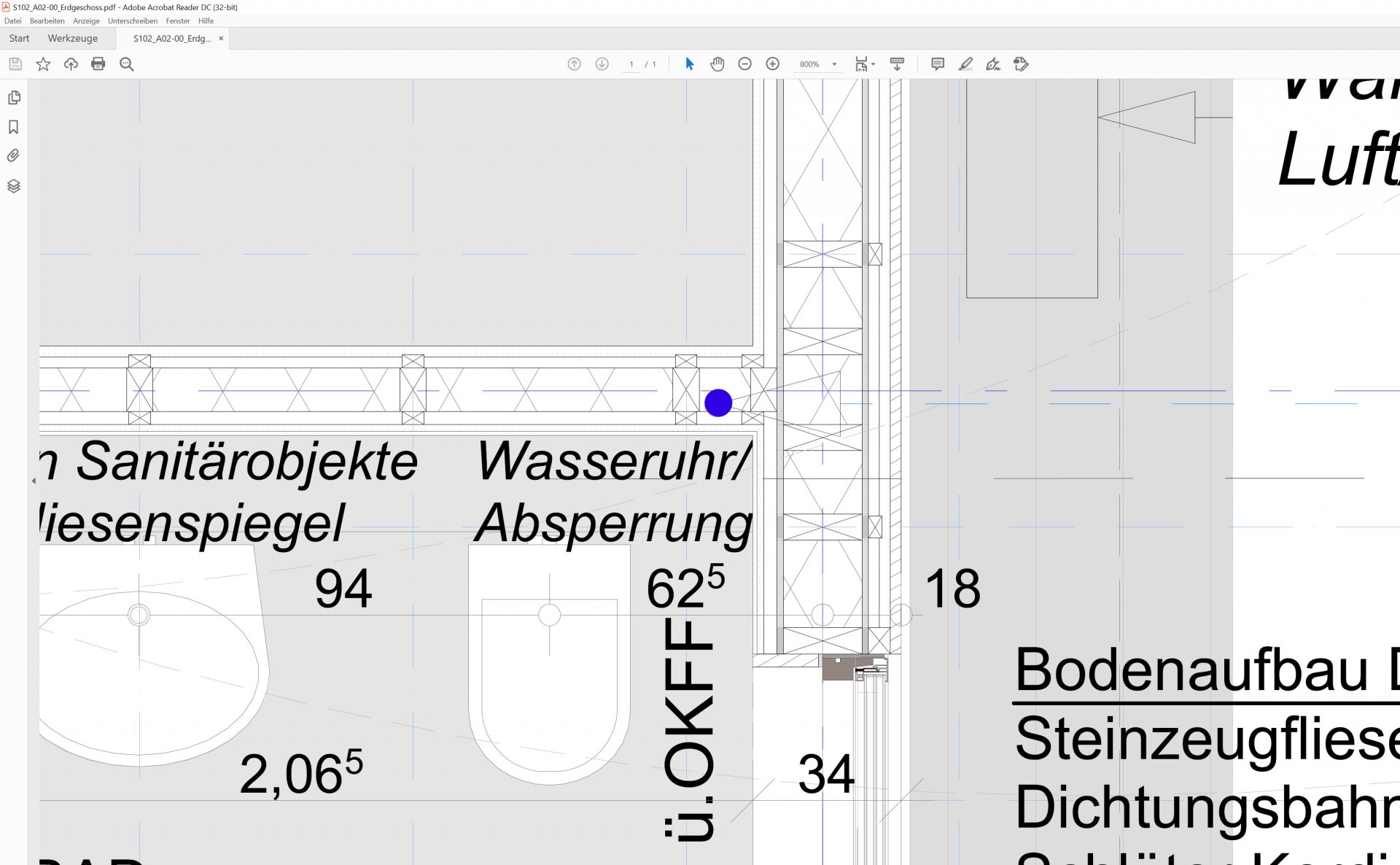

    Hallo, ich habe eine Frage zur Positionierung der Wasseruhr und der Einsparten-Medieneinführung für das Trinkwasser, in unserem Fall im Bad. Im Moment sind beide direkt in der Holzständerwand geplant.
    Ist das die optimale Position, oder besser davor in der Vorbauwand für die Badinstallation?

    Wasseruhren baut man nicht ein, die stellt man sich als Uhr auf den Schreibtisch.
    Weder noch.
    Wie wärs mit einem Hausanschlussraum oder Hauswirtschaftsraum?
    Da du die Einzelspartenhauseinführung erwähnst, nehme ich an, dass du vom Hausanschluss sprichst?
    Wenn dem so ist, verweise ich dich an die geltenden TAB, die dein Planer und Ausführender berücksichtigen muss, Anforderungen ggf. abweichend je Netzgebiet und Netzbetreiber.
    Ich rate nicht nur generell davon ab, die Hauptzuleitung zu "verbauen", es ist idF. nicht gestattet.
    Die Absperrorgane müssen jederzeit und frei zugänglich sein, das gilt ebenso für die gesamte Hausanschlussleitung.
    In allen TAB finden sich Arbeitsbereiche die sichergestellt sein müssen, in jedem Fall Mindestangaben zur DIN 18012.

    Hallo, danke für die Hinweise.
    Es ist nur ein kleines Wochenendhaus, daher gibt es aus Platzgründen keinen separaten Hausanschlussraum.
    Die Einsparten-Medienführung Strom mit Zählerschrank befindet sich in der Diele, die Einsparten-Medieneinführung Trinkwasser + "WASSERZÄHLER" hätten
    wir gerne im Bad.
    In den TAB`s finde ich beim schnellen Überfliegen nichts was, das von vor hinein ausschließt, die Zugänglichkeit der Wasseruhr und der Absperrarmatur kann über eine Revisionsklappe in der Vorbauwand gewährleistet werden.

    dann sprich mal mit dem Netzbetreiber, zur Zugänglichkeit zählt der gesamte Zuständigkeitsbereich des Netzes, dazu zählt auch, dass die Hauseingangsleitung frei zugänglich ist. Letztendlich ist es die Entscheidung des NB. Er kann die Setzung des Zählers verweigern.
    Würde ich bei dem Vorhaben auch so tun. Alternativ Versorgungsschacht vor dem Haus, dahinter kannst dann als Betreiber einer Trinkwasseranlage zubauen. Sollte im Zuge einer Undichtigkeit (Verschraubungen am Bügel) auftreten, wirst du einen Spaß haben.
    Wie groß soll die Klappe sein 1Meterx1Meter? Die Anlage besteht aus mehr als dem Zähler... Filter, Abperrungen.

    Hallo, ja danke das werde ich machen, ich spreche mal direkt mit dem Netzbetreiber fürs Trinkwasser ob er uns den Wasserzähler so anschließen würde.
    Ansonsten würde ich doch über eine Hausanschlussnische in der Diele, dort wo die Einführung für Strom geplant ist nachdenken.
    Weißt du ob Mindestabstände zwischen Strom und Wassereinführung eingehalten werden müssen?

    Wir haben uns heute nochmal bei den Netzbetreibern informiert, der Hauptanschluss Wasser im Bad wird schwierig. Wir werden jetzt sehr wahrscheinlich die Einführung Strom in der Diele um Trinkwasser erweitern und eine richtige Hausanschlussnische für Strom und Trinkwasser daraus machen.
    Das Problem, was dabei aber entsteht, ist das sich die Grundleitungen für Trinkwasser und Abwasser auf dem Grundstück an einer Stelle kreuzen. Das liegt an der Reihenfolge wie die Übergabeschächte an der Straße liegen. Dafür konnte uns der Netzbetreiber noch keine Lösung sagen, bis auf das ein solcher Kreuzungspunkt eigentlich zu vermeiden sei.

    anbei eine Skizze um das Problem zu verdeutlichen

    Du schreibst, es ist ein Wochenendhaus. Also bei uns in der TAB (für Strom) steht, dass bei nicht ständig bewohnten Objekten (z.B. Ferienhäuser) Zähleranschlusssäulen an die Grundstücksgrenze gestellt werden.

    Wir aber es mit Dauernutzung beantragt, das heißt die Größe ist Wochenendhaus, Nutzung und Verschriften sind die für EFH.
