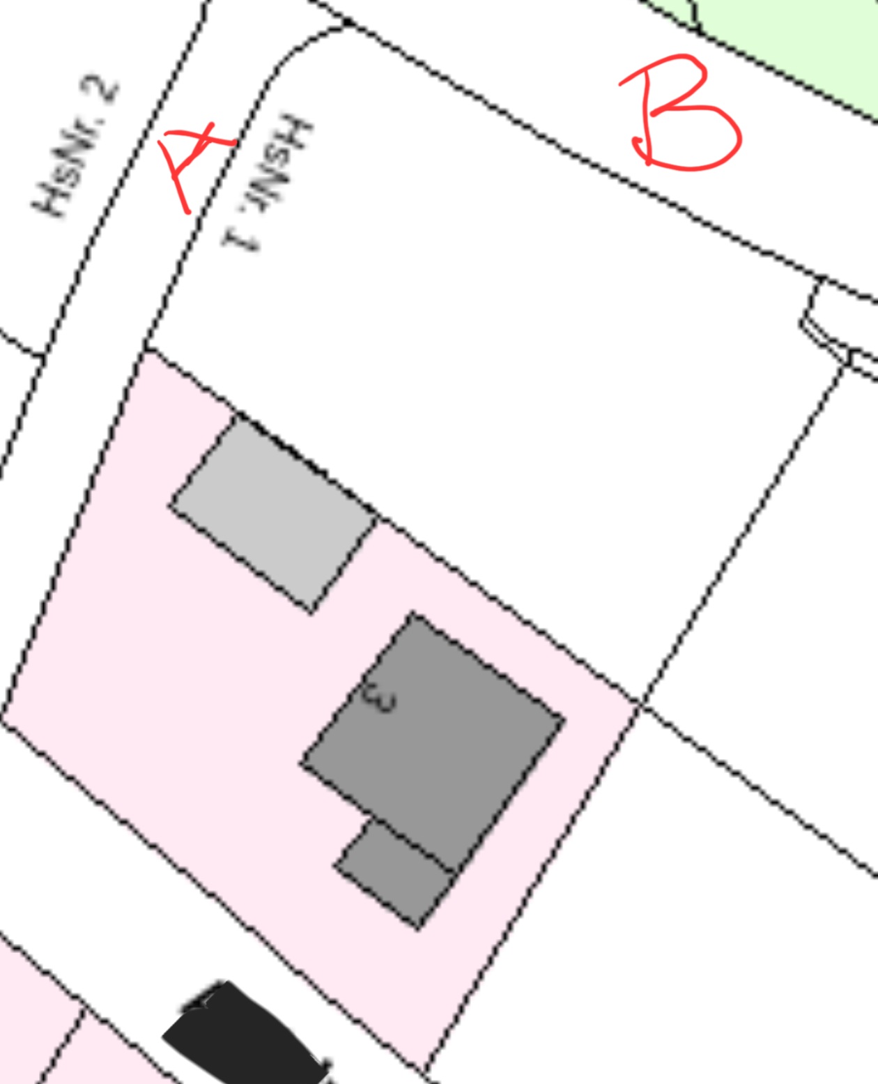

    Hallo ihr Lieben,
    wie ihr meinem Namen entnehmen könnt, bin ich noch komplett neu beim Thema Bauen.
    Wir haben ein Grundstück gekauft, das 685qm groß ist (ca. 22x33m). Wir sind, was die Hausgestaltung angeht noch sehr frei und offen, da wir uns zuerst überlegen wollen, wie wir das Haus, die Doppelgarage und ein Gartenhäuschen (evtl. direkt an der Garage dran) positionieren wollen. Leider ist das Grundstück nicht so optimal gelegen und geschnitten, wie wir finden (siehe Anhang, es geht um die Nr. 1). Zudem empfinden wir es als nicht sehr groß, weswegen wir so viel Garten in Süd/West-Richtung wie irgendmöglich erhalten wollen. Es soll so wenig wie möglich gepflastert werden für die Garagenzufahrt (2 Stellplätze sollen davor sein) und den Weg ins Haus.
    Die Garage soll 7x9m (wenn mit Raum direkt dahinter) groß sein und das Haus ca. 10x12m (genauer haben wir uns noch nicht festgelegt, da wir noch wegen Keller überlegen. Wenn ja, könnten wir vielleicht etwas an der Grundfläche sparen, und so mehr Süd/West-Garten bekommen). Gefallen würde uns Satteldach mit hohem Kniestock oder "Stadtvilla"-Walmdach.
    Der Abstand zu den Grundstücksgrenzen muss 3m betragen, einzig die Garage darf direkt an die Grundstücksgrenze gebaut werden. Die Zufahrt zum Grundstück wäre laut Bauamt sowohl von Straße A als auch von Straße B möglich. Bei der Zufahrt von Straße B wäre das "abgeschnittene" Eck wegen einem Kanal zu beachten.
    Wir sind unsicher, ob die Zufahrt von Straße A (also wie die Nachbarn) oder von Straße B sinnvoller ist. Wir haben schon ein paar verschiedene Positionierungen vor Ort gesteckt, würden uns aber über ein paar unvoreingenommene Ideen sehr freuen. Manchmal sieht man vielleicht die sinnvollste Idee vor lauter Grübeln nicht. Vielen Dank schon einmal für eure Mühe!
    Viele Grüße,
    Vivi
    PS: Der Anhang kommt sofort!

    Anbei nun der Anhang. Bei dem Bild ist oben Norden. Es geht um die Hausnr. 1.

    ich würde empfehlen das Grundstück mal masstabsgerecht auf Karopapier zu malen, die zu platzierenden Objekte Haus, Garage, Stellplätze, Gartenhaus usw. als ebenfalls masstabsgerechte ausgeschnittene Papierobjekte anzufertigen und dann mal ein paar Platzierungen durchzupuzzlen. Was euch gefällt fotografieren oder kopieren für weitere Überlegungen.
    Alternativ geht das natürlich auch gut mit einem objektorientierten Zeichenprogramm am PC, wenn ihr das lieber mögt. Das Abstecken vor Ort sehe ich als letzte Variante nur zur gefühlten Bestätigung eures Platzierungsentwurfes.

    Ich hatte es ehrlich gesagt den noch sehr unreifen Überlegungen angesehen.
    Für mich bitte Pistazie Haselnuss Melone mit Sahne. In Eurem Bebauungsplan steht ganz bestimmt noch viel mehr drin, als Du bisher verstanden hast.
    Was hat die Absteckung vor Ort denn bezüglich der Höhen für Erkenntnisse ergeben ?
    Die Kellerfrage ist oft keine Geschmackssache, ich habe hierzu eine Beitragsserie veröffentlicht: 11ant Kellerregel Archive - bauen-jetzt.de

    Ohne etwas von der Topografie des GS zu kennen keine Aussage. @11ant hat nicht umsonst nach dem Bebauungsplan gefragt.
    Welches Bundesland?
    Ein unregelmaessiges Grundstueck sollte mind eine Referenzlaenge haben.

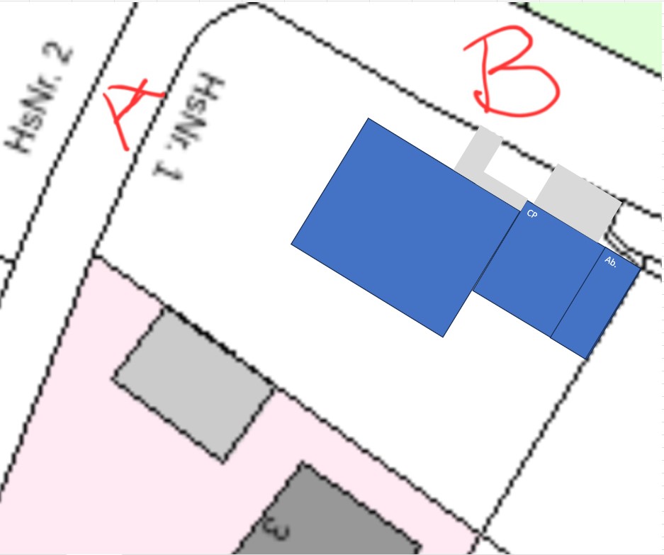

    Hier mal grob ein Vorschlag. Was ist das auf der Ecke im Osten?
  14. #14 hanghaus2000, 06.11.2023
    hanghaus2000
    hanghaus2000
    24.11.2021
    1.472
    591
    Hier die Anlage:

    Ich gehe mal davon aus, dass 5 Meter vor der Garage sein müssen?!
    Ja, auch ich würde wohl das Haus dazu benutzen, zur Straße abzuschotten. Die Frage ist ua, was das jetzt für Straßen sind, Anlieger oder Hauptstraßen.
    Ich würde es eventuell ähnlich wie in #14 machen, nur dass die Garagen weiter nach planunten gezogen werden. Denn ein kleiner Hof ist nett und sorgt noch eher für funktionelle Lebensqualität als 10qm mehr Fläche dahinter als Garten.
    Eine rechteckige Grundfläche sehe ich auch eher als eine quadratische.
    Ich würde auch alles mal maßstabsgetreu ausdrucken, Schablonen ausschneiden und die dann hin und her schieben. Immer mal wieder mit Handykamera dokumentieren. Da ist man flexibel. Ein Programm hat den Nachteil, dass Du nichts änderst. Man könnte, aber man macht es nicht.
    Für den Hausgrundriss ein normales Raster: oben Mitte Eingang und Treppe, Mitte unten Teil vom Allraum, oben rechts WC/HWR, unten rechts ggf Büro, planlinks Teil vom Allraum.

    Ich vermute, etwas Relevantes - und überhaupt, daß die bedeutsamen Informationen alle jenseits des Bildausschnittes liegen.

    Ihr meint den Kanal?

    Ich vermute, gemeint sein könne ein verrohrter Bachlauf, der hier für eine kurze Strecke zu Tage tritt, bevor er unter der Straße B wieder verschwindet ... (hinter jedem Bildrand liegt eine Ungewissheit, die von der TE geheilt werden könnte) ...
